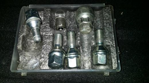

j'ai du nouveau l'ancienne proprio me dit avoir retrouvé ceci dans sa nouvelle voiture vous pensez que la douille en haut à droite pourrait être la fameuse douille des ecrous !!
ps: je pense plutot que c'est celle de sa nouvelle clio 4 mais bon... lol

C'est possible
Il faudrait un gros plan sur le pions de la douille

elle m'a dit qu'il y avait des picots à l'interieur, elle va me faire une photo demain matin ! je prie!
je vous tiens au courant!

ça y ressemble fortement oui, surtout avec 4 écrous "normaux" à coté ;)
Après si c'est dans sa nouvelle voiture, c'est peut être ceux de sa nouvelle voiture justement :D

Voila l'ecrou qu'elle à retrouvé çà me semble être le bon si on compare la tête de la douille et de l'écrou ?

Message Jeu 16 Fév, 2017 12:20
megane94 a écrit:
j'ai effectivement des vidéos sur you tube... pour la soudure je n'ai pas le matos...
A aucun moment je n'ai parlé de soudure !
Il suffit d'un marteau, d'une douille 12pan, d'une ralonge et d'une clef à cliquet. .. et 3 minutes.
megane94 a écrit:
mais j'ai peur de deglinguer le pas de vis en faisant çà ....
ça casse rien du tout ;) imagines qu'un coup de volant est beaucoup plus violent d'un coup de marteau pour tes pas de vis ;)
Je l'ai fait plusieurs fois sur ma voiture, car on m'avait niqué les 2 embouts :hum2:
La boite qu'elle a retrouvée, contient bien ce qu'il faut. Et les 4 écrous normaux ne sont pas ceux de sa nouvelle voiture, mais bel et bien ceux de ta voiture. Qui ont été retirés lors de la mise en place des anti-vol.
ça semble bien s'arranger pour toi ;)

oui je pense que c'est le bon écrou !
je vais le récupérer tout à l'heure je vous dirais (une galère de moins!)
