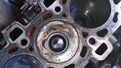

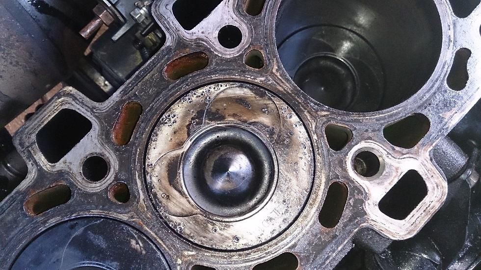

Bonsoir à tous donc voilà aujourd'hui nous avons démonté la culasse car nous avons pensais qu'elle était défaillante nous voyons ceci sur le bloc moteur
Le 3ieme piston en partant de la gauche est piqué est-ce que mon moteur est bon pour la poubelle ou pas car même si il est piqué ca n’empêche pas de démarrer.
Question:
Je peux poncer avec une cale droite le piston pour enlever les piques ou bien je suis obligé de prendre un autre moteur ? il a que 160 000 km et avant de changé la culasse elle tourné comme une horloge merci de vos réponse

Je vois pas bien la photo mais c'est clairement pas ça qui t'empeche de démarrer...

Message Lun 20 Jan, 2014 00:52:20
salut,
regarde sur le piston tous les points dessus
