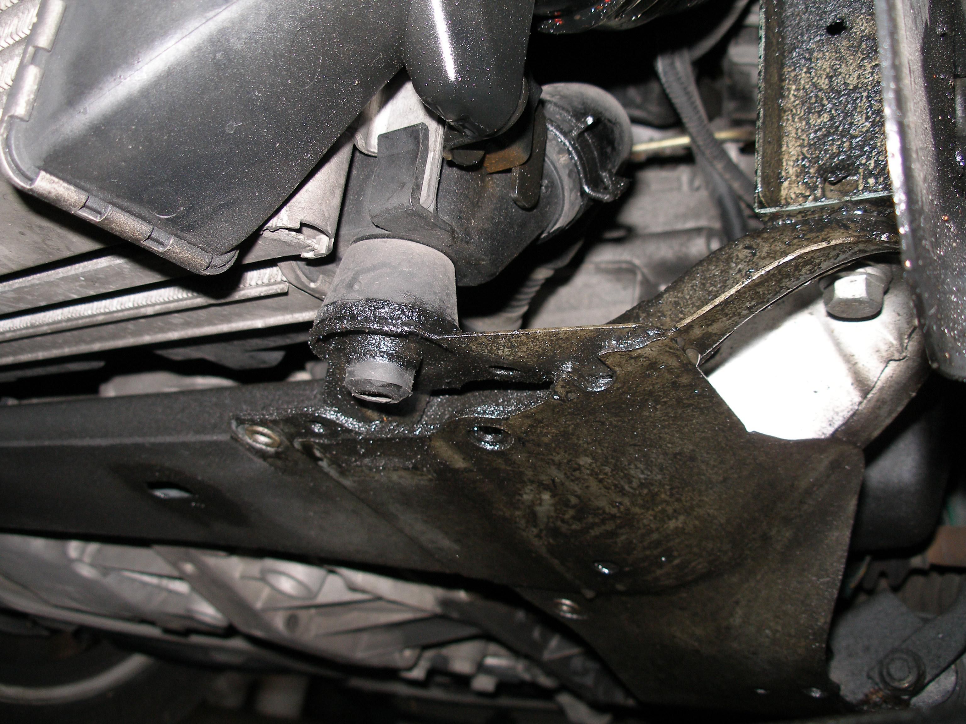

clic pour agrandir Voila la photo du dessous de la voiture et de l'étendue de la fuite

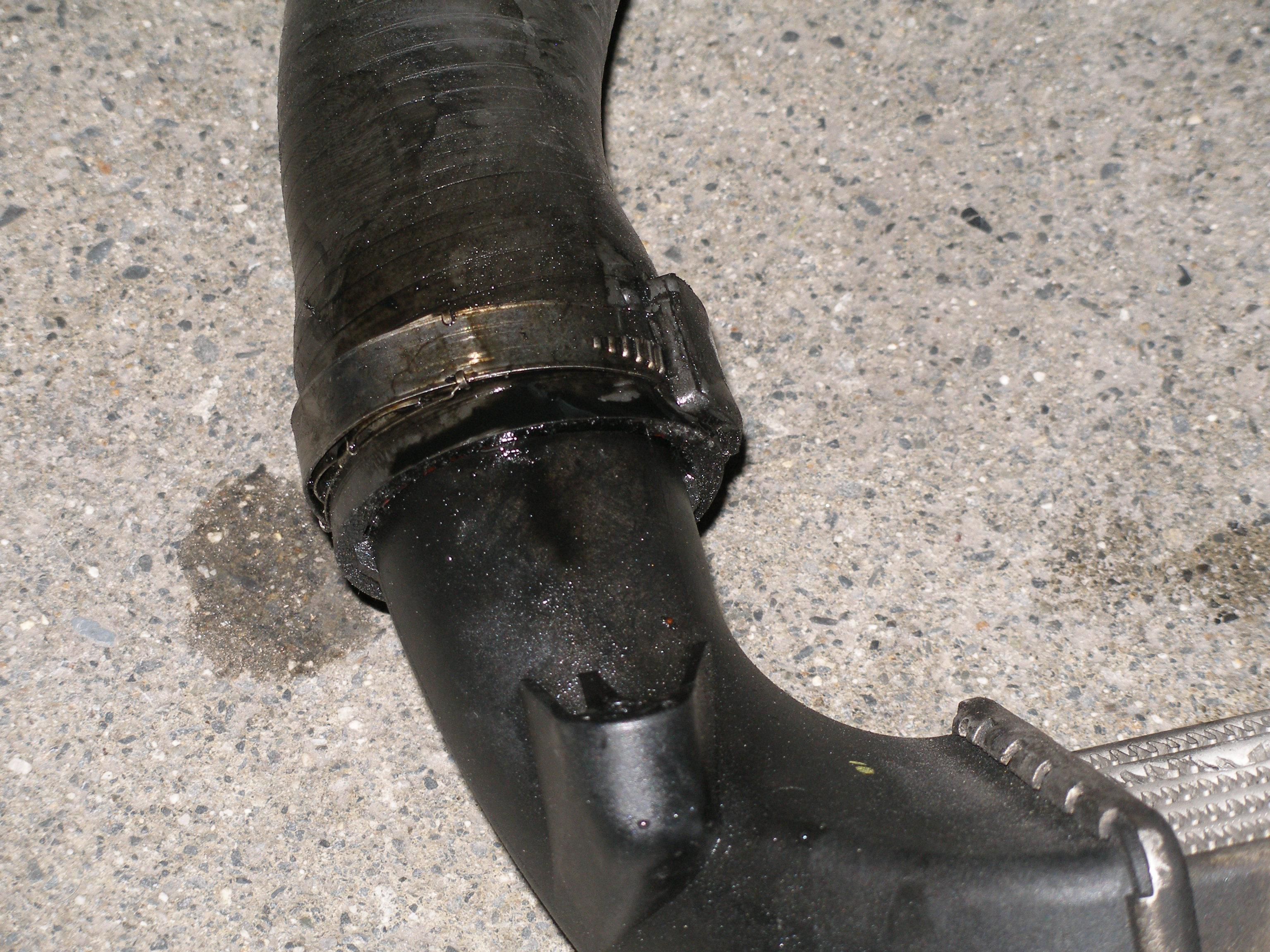

clic pour agrandir j'ai démonté l'échangeur et la fuite provient de la durit qui est percée au niveau du collier, j'ai mis de l'adhésif pour boucher la fuite prob résolu!! mais que dois-je penser de l'état du turbo vu la quantité d'huile ayant fuit?

Je vois rien d'alarmant.
C'est normal qu'il y ai de l'huile dans le circuit d'admission. Si la conso était vraiment anormal tu le verrais sur ton niveau d'huile moteur.
Il me semble ^m que sur certains échangeurs il y a une vis pour vider l'huile .... c'est dire...
