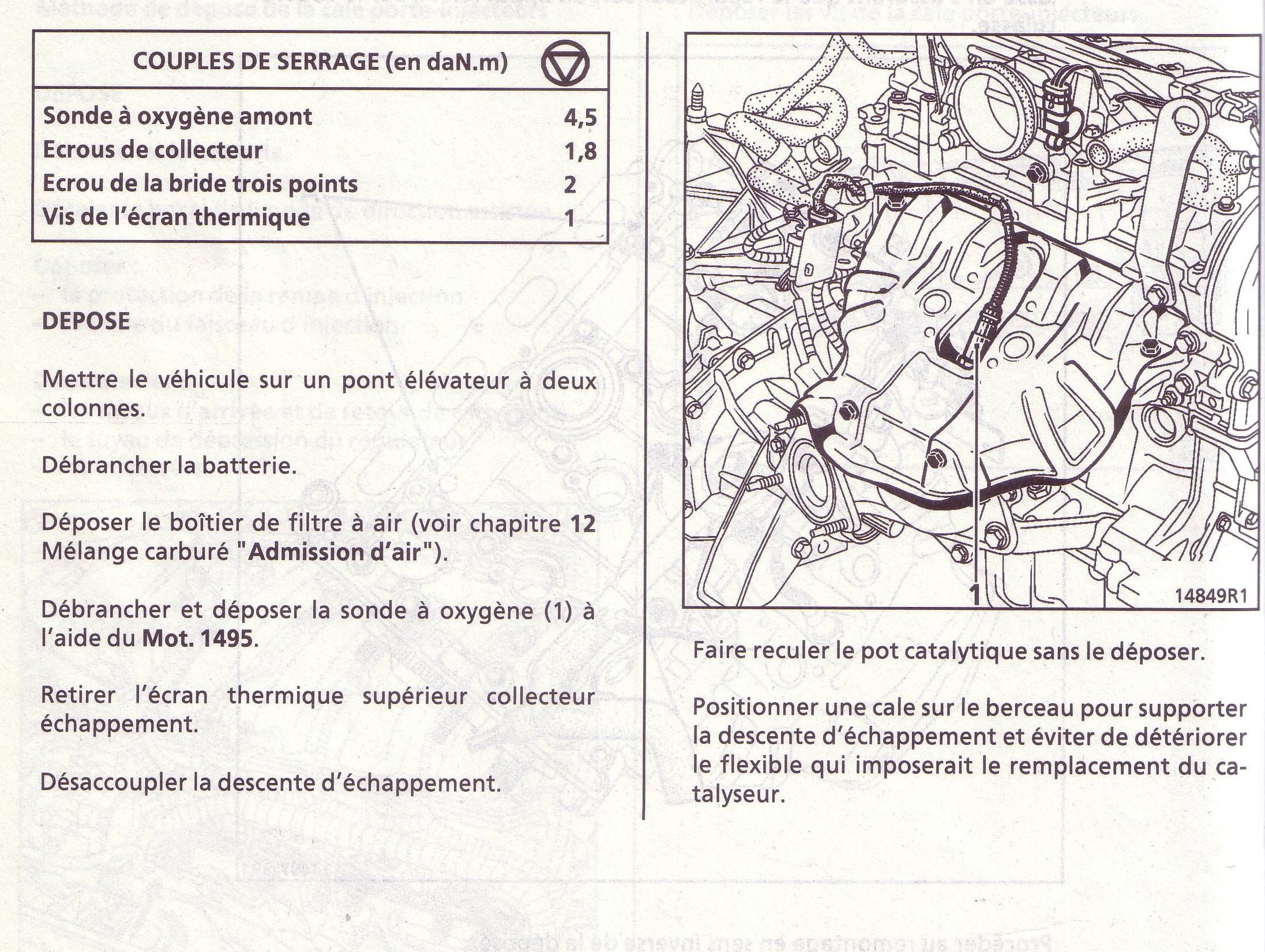

C'est dur à changer une sonde? car je suis étudiant donc pas trop d'argent pour réparer ma voiture donc si mon voyant réapparait dans 6 mois je préfèrerai réparer ma voiture dans 6 mois.
Pour info, le garagiste a testé ma voiture il n'a que brancher la valise, j'ai fait 75 km aujourd'hui et le voyant ne s'est pas rallumer.

Message Lun 03 Mai, 2010 21:09:46
bonsoir
ca doit ressemble a cela
ca peut être dur a dévisser et car peut être grippe clic pour agrandir
personnellement au cours du remplacement du collecteur d'échappement ( fêlé) j'ai été incapable de dévisser la sonde grippée ( même au marteau)
je l'ai donc changé
