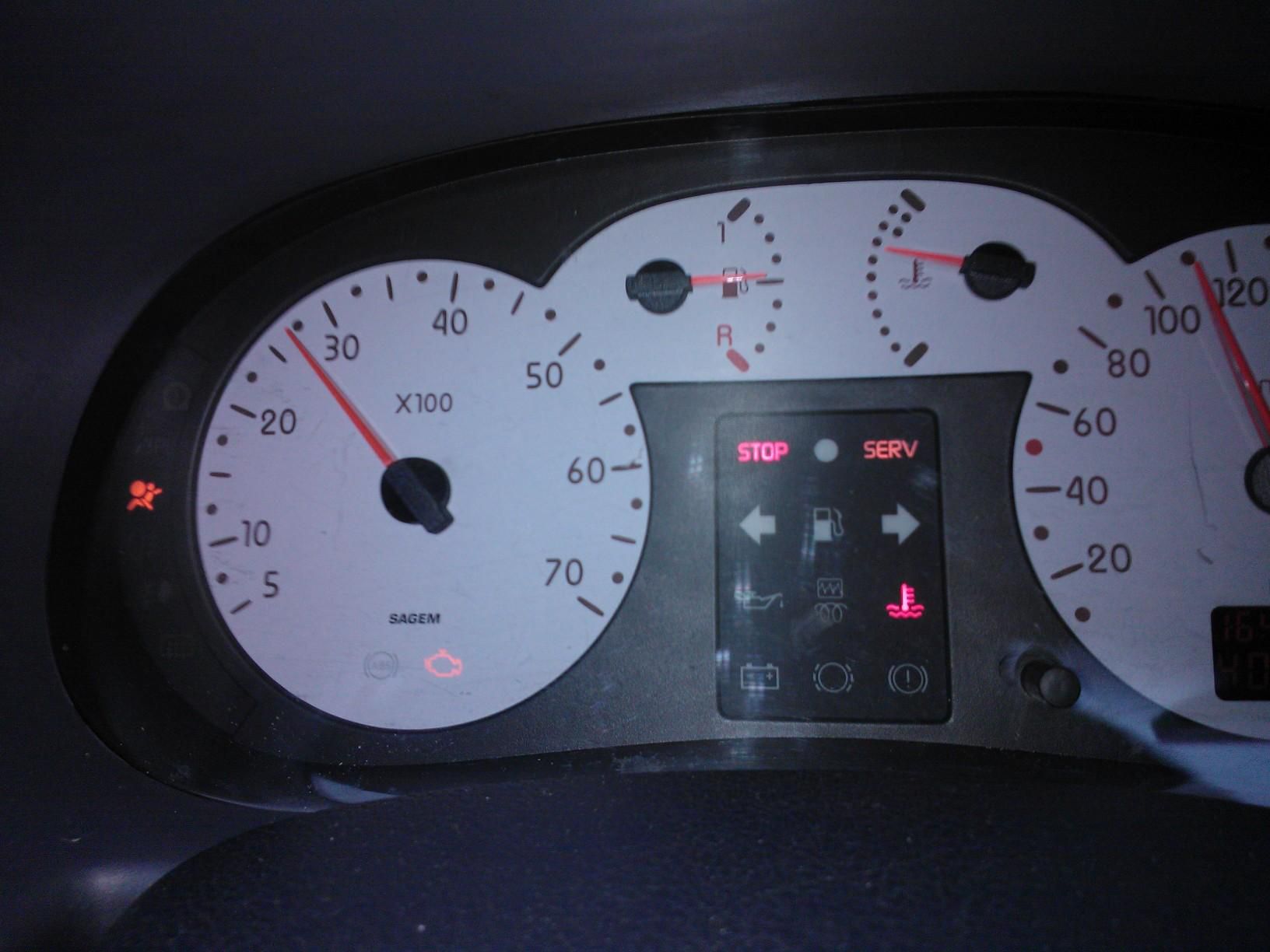

Bonjour à tous
Voila j'ai plusieurs probléme avec ma Clio 1.9D année 2000 avec 160 000 km .
Aller je vous dit tous plus de secret entre nous :mrgreen:
1- par démarrage à froid je de mie renprendre à deux fois et j'ai le voyant préchauffage qui reste allumer
2- Le ralentie et instable de petit accoue à chaud comme a froid
3- Sur autoroute ou en montagne dans les montés la voiture monte en température et le voyant surchauffe s'allume en rouge,et la voiture m'avance plus et une grosse fumé blanche sort du pot !!! voici une photo
Et petit 4- Voici la vidéo mieux que des mots !!
http://www.youtube.com/watch?v=qAGMtxzxjc8
Merci a tous ;)
Ps: tous les filtres on était changer il a 5 000 km et la vanne egr et débrancher depuis 20 0000 km d'où le voyant orange moteur
last_editDernière édition par dimdci100 le Ven 10 Mai, 2013 21:38:38; édité 1 fois

Grosse surpression dans le liquide de refroidissement... Possibilité du joint de culasse HS

Sans réparation c'est impossible.
La compression passe dans le ldr.
