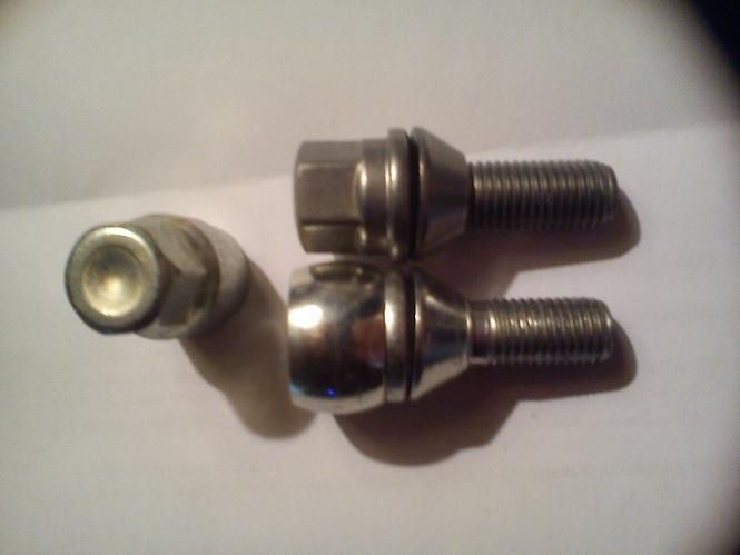

Pour moi ils y vont, je viens de prendre le temps de démonter pour faire une photo clic pour agrandir

Si je comprends bien , je peux donc monter les vis antivol de mon ancien Scenic sur le nouveau? Cela ressemble fortement à ceux de la photo (tete circulaire)
Absolument. :wink:

Merci pour la photo :D
Je vais les monter sur mes jantes alu ( diam 16 )
