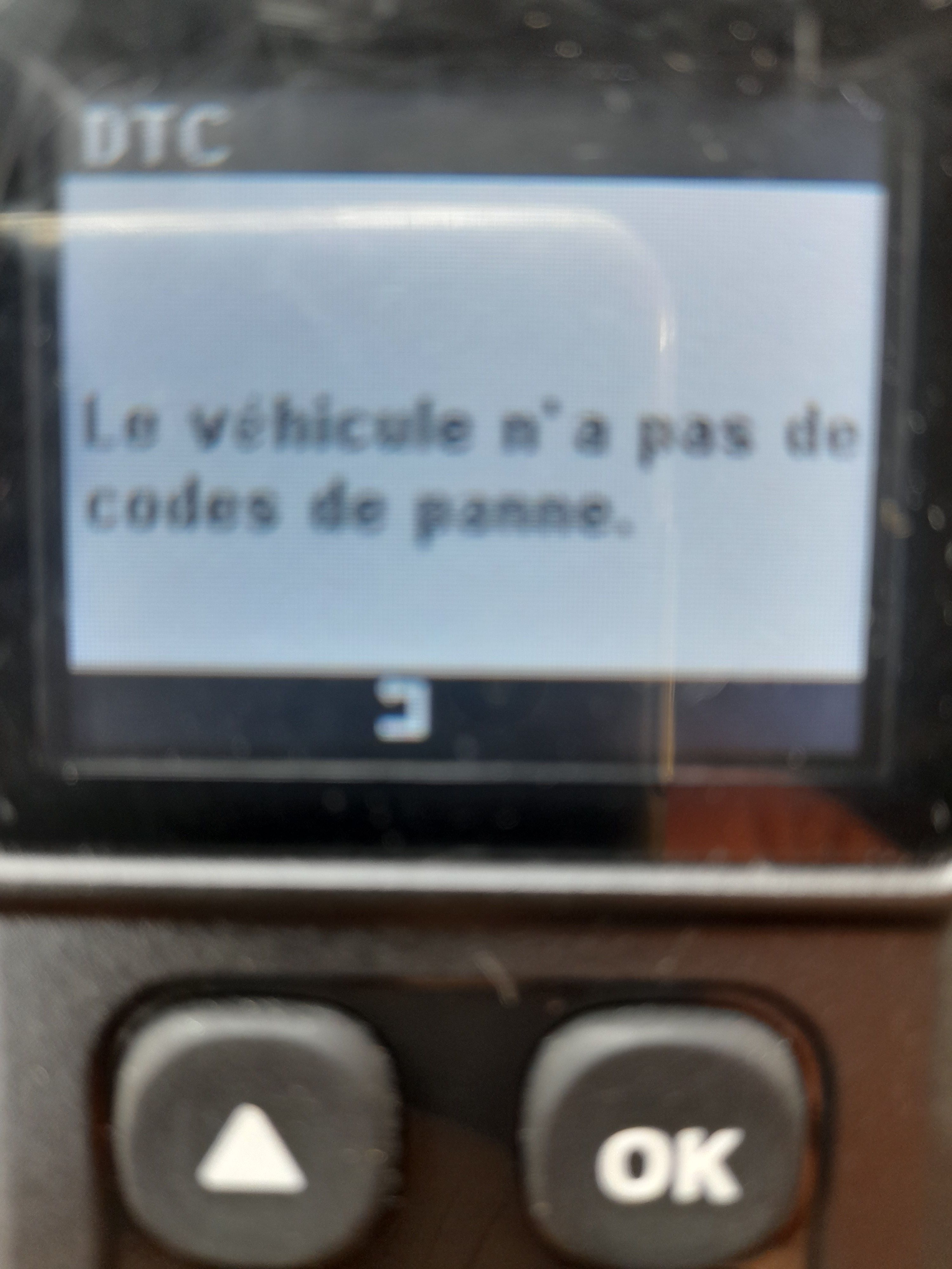

Bon, avec un obd basic de chez basic, et j'ai ça: clic pour agrandir , bref pas assez approndit, car erreur il y a...
Comment m'y prendre pour la lecture de l'erreur? renolink possible? ou il y a des gars sur lbc qui propose leur service pour un diag, mais pas très confiance...

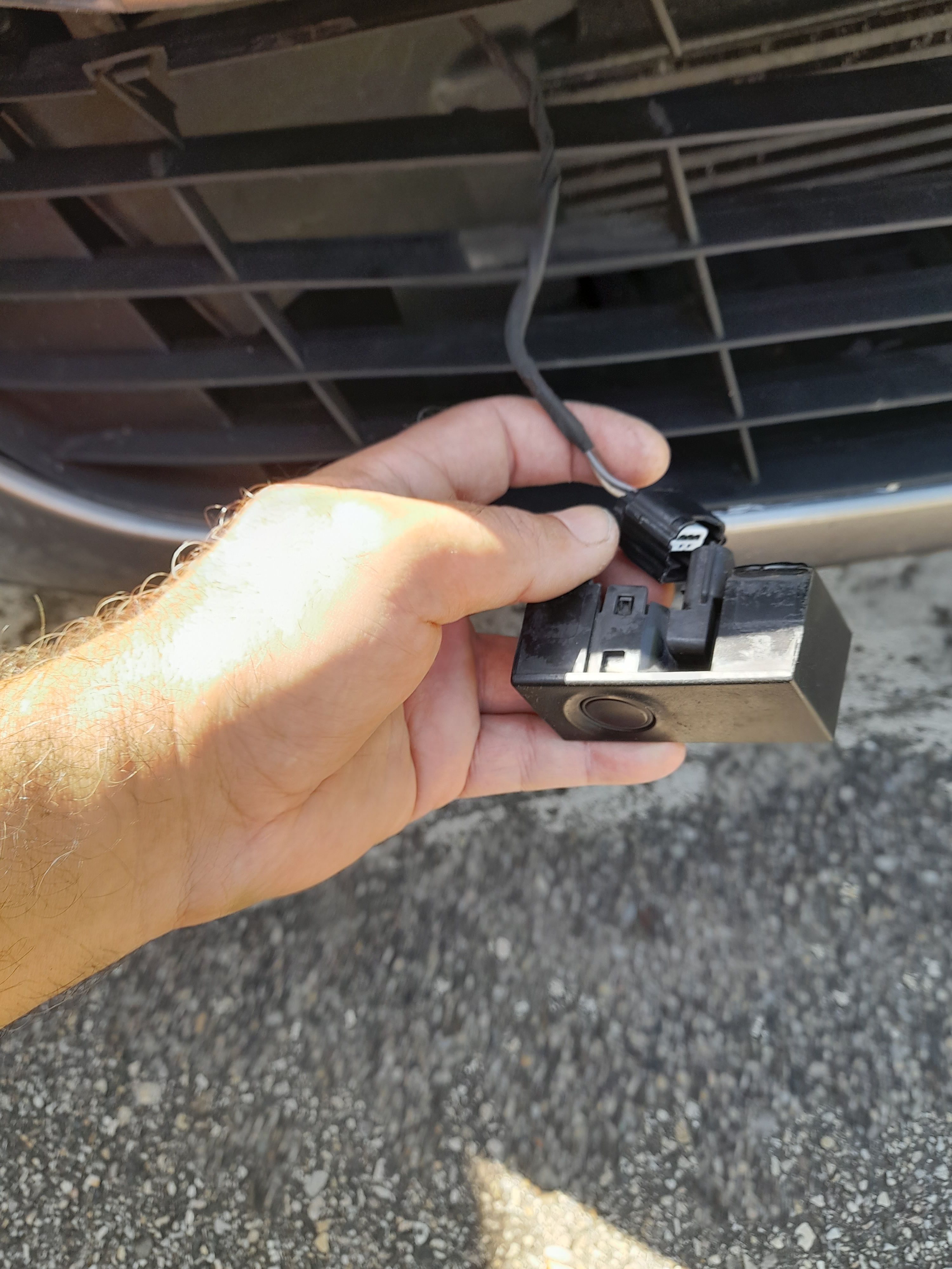

Juste ce... bip présence d'obstacle avant, très très énervant car pas d'obstable devant le véhicule. Ce CAPTEUR est HS depuis que ma fille a malheureusement percuté une biche quelques jours aupparavent, les différents orages qui ont succédé n'ont pas arrangé ce capteur
Je le déconnecte ==> clic pour agrandir

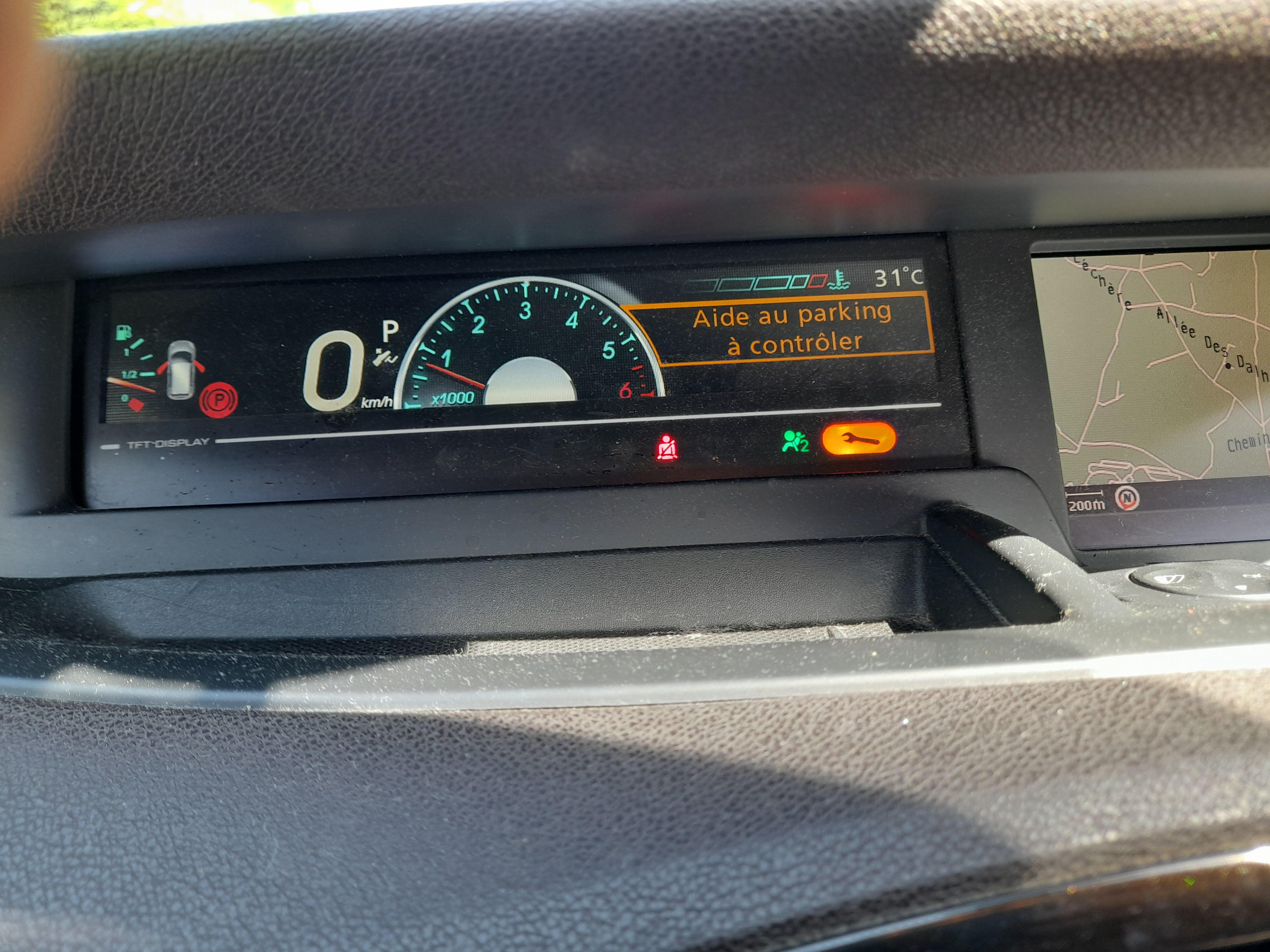

Et là, juste un message normal suite à la déconnection du capteur AVD: clic pour agrandir
ET, surtout plus de msg boite à vitesse à controler, le R s'enclenche et ne clignote plus
