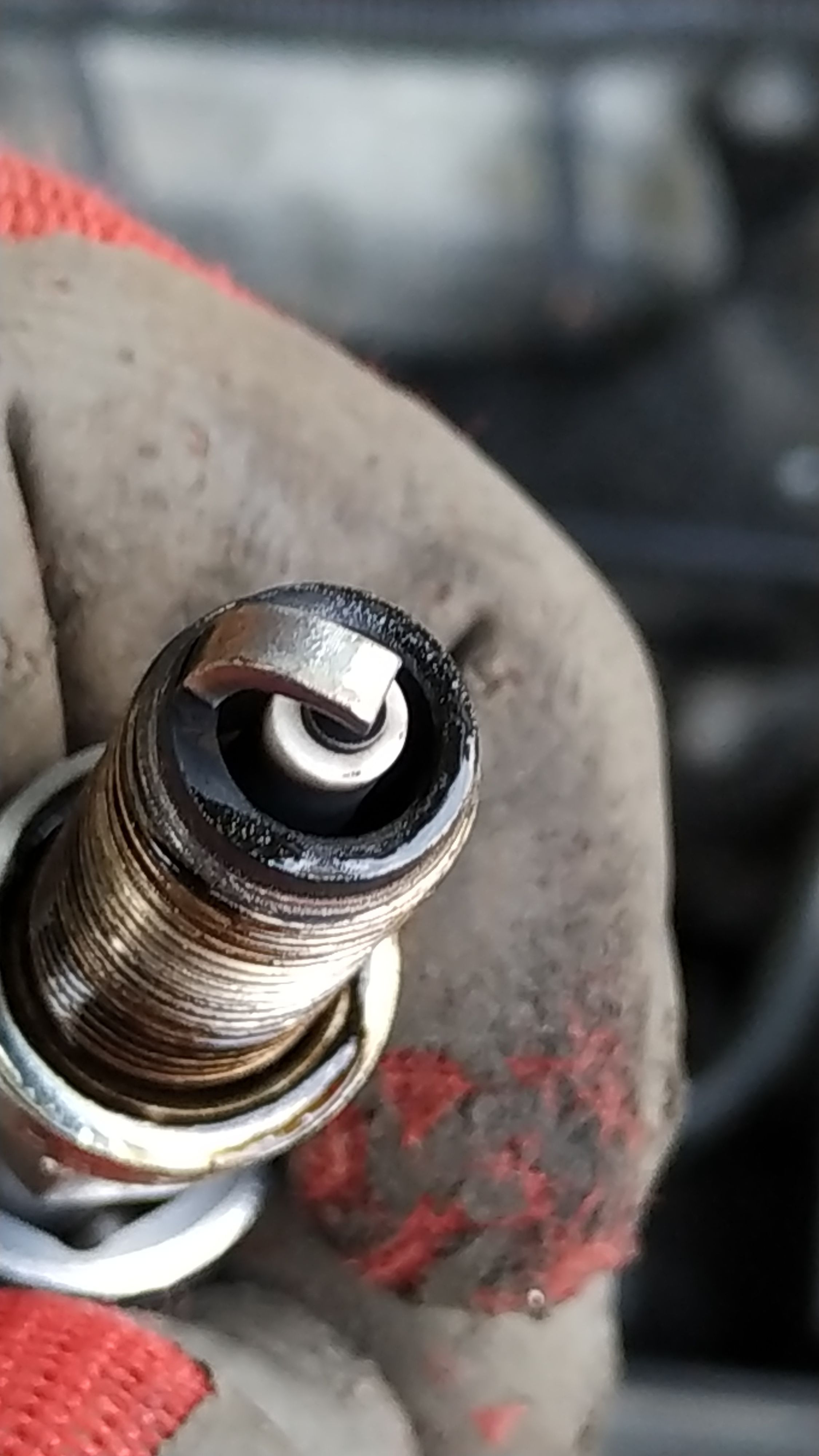

je me suis orienté vers les Bobine d’allumage et me suis aperçu que deux d'entre elle étai neuve ,
j'ai donc essayé de les tester une par une déconnectant/reconnectant la fiche d'alimentation de chaque bobine est elle sont bonne ,
le moteur cale à chaque déconnexion de fiche et ce relance à chaque reconnexion , je n'ai pas tester au multimètre je n'est pas la valeur ohmique.
