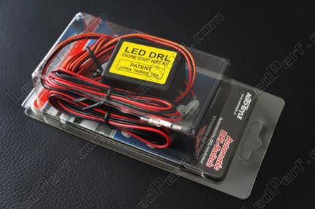

Faux, si tu branches ton boîtier DRL directement sur la batterie , le boîtier enregistre que tu coupes le moteur et coupe du même coup les feux de jour.
Tout comme il les allume quand tu actionnes le démarrage.
Est-ce genre de boîtier?

Message Sam 06 Juin, 2015 21:54:03

J'en suis à mon 3ième boîtier d'installé de cette façon et fonctionne avec + direct sur batterie (avec un porte fusible par sécurité). Tu as le choix car il y a plusieurs versions (réduction de l'intensité des feux de Jour quand les codes sont mis)

ok je vais le commander car mon problème sera du coup résolu :D
