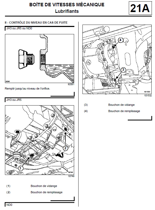

sur la doc du scénic 2 il est indiqué TRANSELF TRJ 75 W80W de chez ELF pour les versions BVM (5 et 6 vitesses) je ne connais pas les correspondances avec autres.
seule la ND0 est a 6 vitesses et contient 2,1 litres
toutes les BVM de la doc sont a remplissage par débordement (EDIT: donc sur le plat ou a l'horizontale....)

Merci pour le retour. BVM 6 vitesse : ND0 alors et débordement.

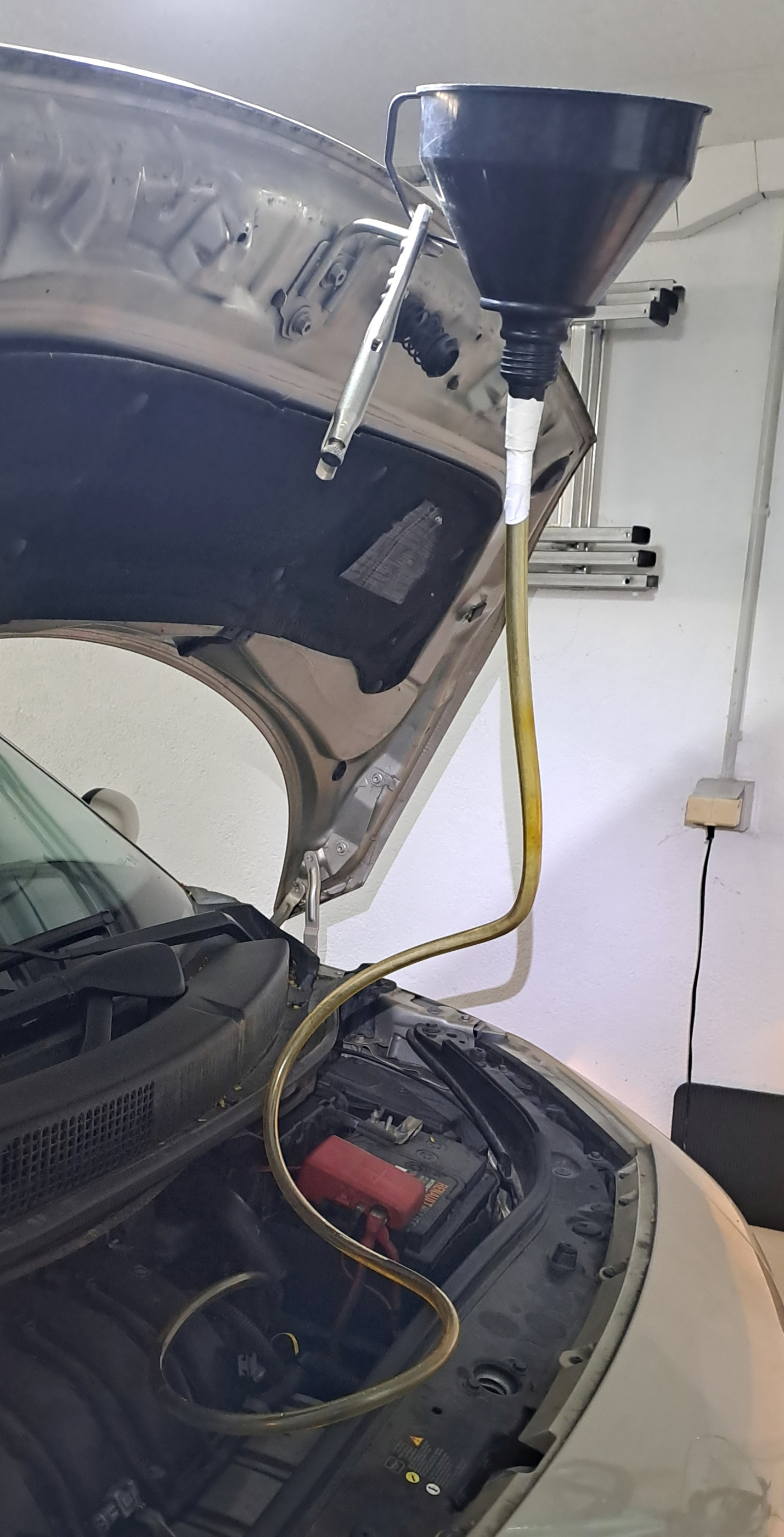

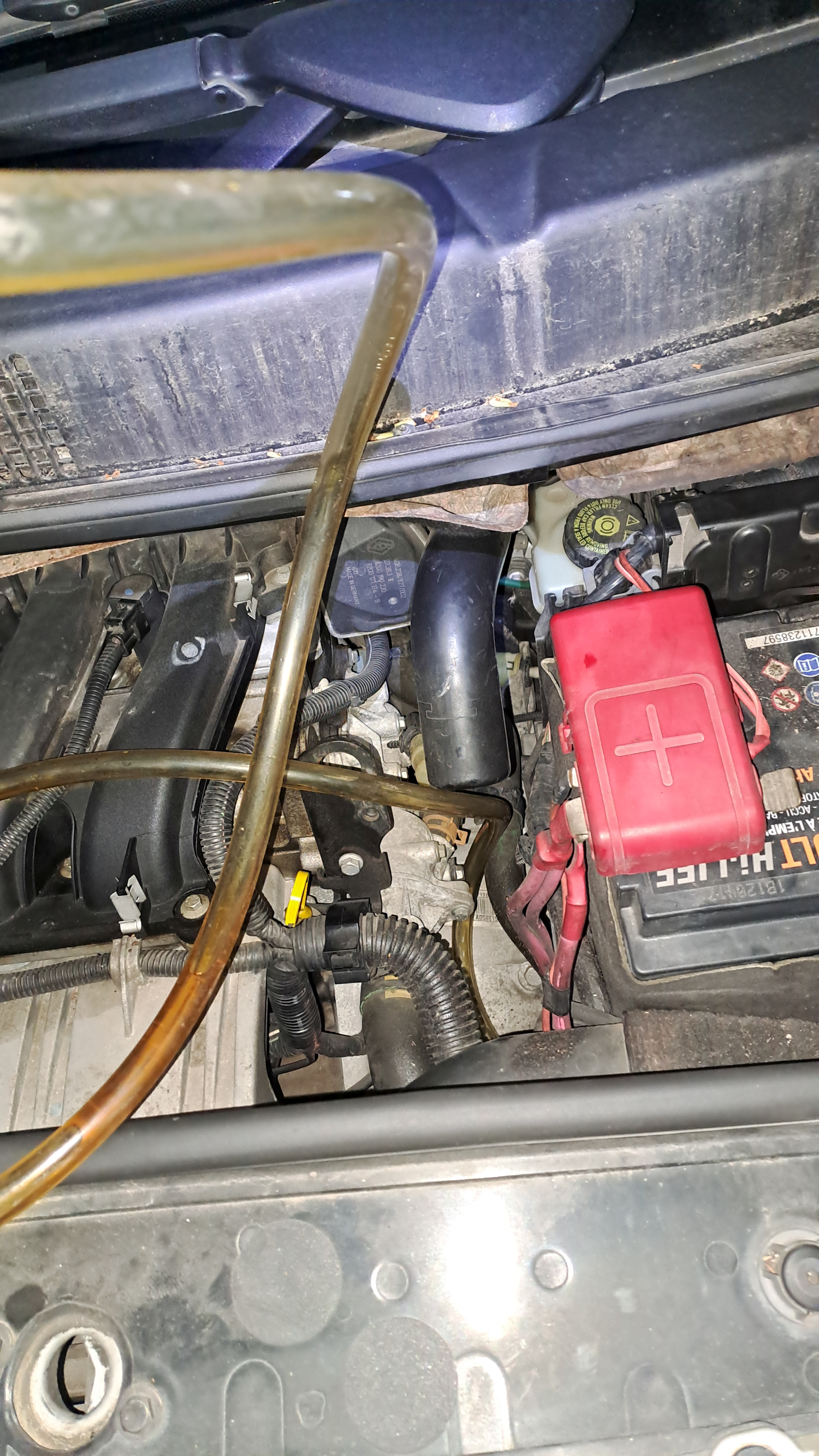

vidange faite. Pas besoin de démonter la roue. Juste lever le côté conducteur pour accéder aux bouchons. Bouchon de vidange vertical ultra hard à dévisser. Remplissage par le dessus avec entonnoir en hauteur et tuyau souple qui descend juste à gauche de la batterie diamètre 15 ou 16 pour s'enficher dans le trou de remplissage/niveau. Remettre la voiture à plat pour remplir. moins de litres mis.

Vrai aussi. Ayant un entonnoir et un tuyau j'ai opté pour la solution de radin par le haut pour ne pas acheter de seringue à remplir plusieurs fois. J'ai fait avec les moyens du bord. Si le tuyau est assez gros ça coule tout seul. moins de 2 litres pour remplir.

Astucieux la fixation, je n'aurai pas pensé utiliser le crochet du capot ;)
