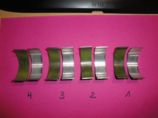

Je crois savoir que Renault prend désormais en charge moyennant une somme modique l'analyse de l'huile...
Toute trace même infime d'Antimoine induira le remplacement des coussinets de bielle (Pas ceux du vilo qui apparement sont en béton armé...)
Pour autant que le véhicule soit toujours sous garantie...donc pas pour moi et les 240.000km du Scenic... :roll: ---> analyse faite par un labo indépendant
Je crois également savoir par mon concessionaire que les coussinets de remplacement montés à 120.000km ne sont PAS identiques à ceux montés d'origine...
Voici la tronche des origines à 120.000km (Ils sont toujours dans mon living sur le piano du fiston et font office de bibelot...)

Ils sont clean, c'est presque dommage de les avoir changé si tôt.....
Mais comme il vaut mieux trop tôt que trop tard, t'as eu raison!
