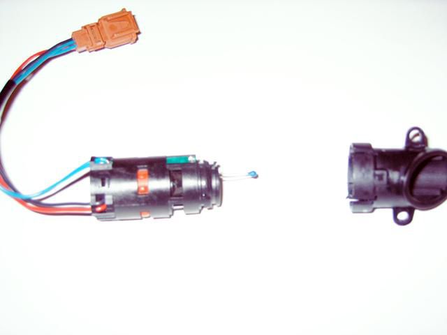

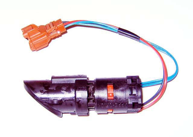

Message Ven 20 Aoû, 2010 10:16:56
mos89 a écrit:
dans mon retro interieur y a juste la thermistance, et 2 fils c'est tout
Je t'envoi 2 photos prise sur un forum de mègane.
la 1er photo,c'est la sonde que tu as dans le rétro,enfin dans le pied du rétro.
la deuxième photo, on voit un petit composant bleu (moi il est marron),faut juste le nettoyer,mais on arrive sans démonter toute la pièce,mais faut la démonter de son support ,c'est un minimum.
Maintenant,je peux plus rien pour toi,je t'ai tout dit...
last_editDernière édition par pozcake le Ven 20 Aoû, 2010 10:52:42; édité 1 fois

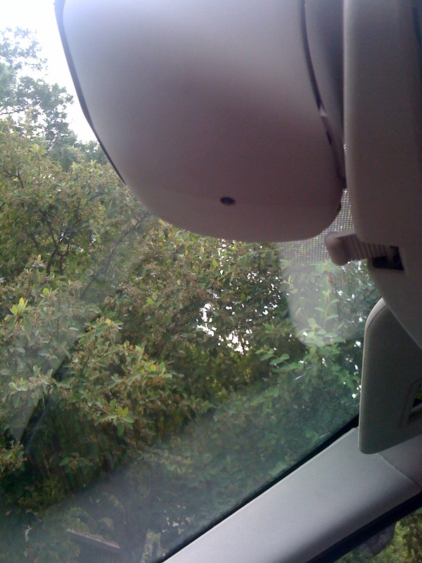

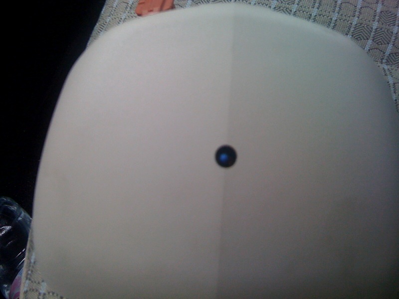

mos89
Inscrit le: 30 Aoû 2006
Messages: 29
Localisation: RP
Message Ven 20 Aoû, 2010 17:34:55
bonjour,
voici a quoi ressemble ma sonde a moi, j'ai démonté et nettoyer
pozcake
Inscrit le: 20 Juil 2006
Messages: 263
Localisation: 16
Message Ven 20 Aoû, 2010 22:22:07
[referp=714881;quote="mos89"] bonjour,
Il est de quelle année ton scenic,3 par hasard,car les scenic 2 ont la sonde que j'ai montré en photo.
Bref,si tu as un scenic 3,débranche la batterie et si cela marche pas,il reste plus que rnt et dit nous par la suite ce que c'était,car entre le 2 et le 3,c'est pas du tout la même conception.
Bon courage
last_editDernière édition par pozcake le Ven 20 Aoû, 2010 22:23:44; édité 1 fois
