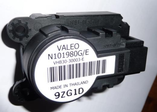

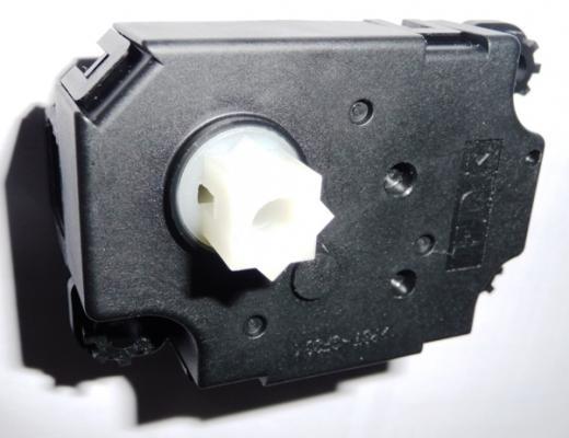

Bjr, c’est mon tour, cet été, apres la vitre qui tombe dans la portiere arrière droite, c’est le clac, clac dans le tableau de bord a l’allumage du vehicule et lorsque j’active le recyclage d’air.
J’ai acheté le micro moteur chez Renault Lens qui me donne la Ref 7701207721 prix : 46,36 €TTC. pour scenic 1,5 l DCI 5ch authentique de 06/2004
Voir les photos, apparemment Valeo à apporté quelques modifs.
Reste a deposer le tableau de bord pour changer ce micro moteur. Heureusement il y a ce forum. Merci aux contributeurs.
clic pour agrandirclic pour agrandir
Bonsoir
Euh,c'est pas les mêmes,il a un moteur de recyclage et un moteur de volet qui gère le chaud et le froid,bref quelle est la bonne photo pour celui qui se trouve vers la boite a gant.
