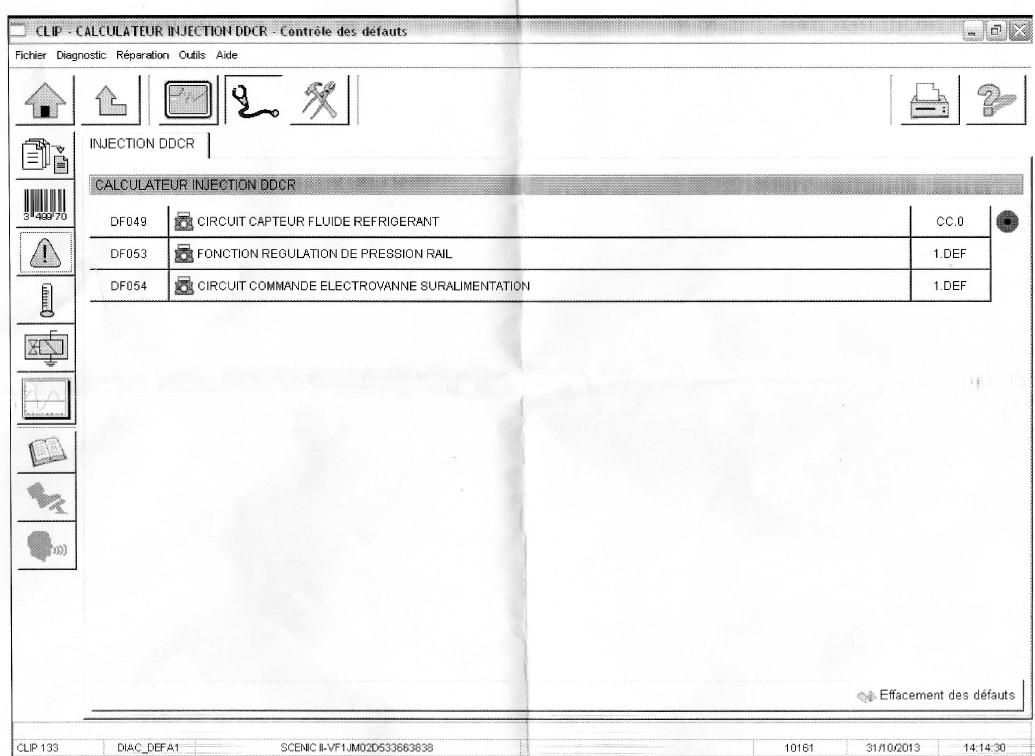

Message Mer 06 Nov, 2013 19:19:45
Bonsoir,
Ci joint la photo du clip de chez renault
Il ni a pas eu d'essai avec valise embarquée.

Message Mer 06 Nov, 2013 19:53:45
ok , on à déjà une meilleur approche du problème.
tu as deux défaut susceptible de t'embêter :
:arrow: le def 053 et 054.
maintenant il va falloir repasser par la case valise ,
pour un essai embarquer et déterminer lequel des deux passe
en défaut permanent . (soit en rouge ).
:wink:
