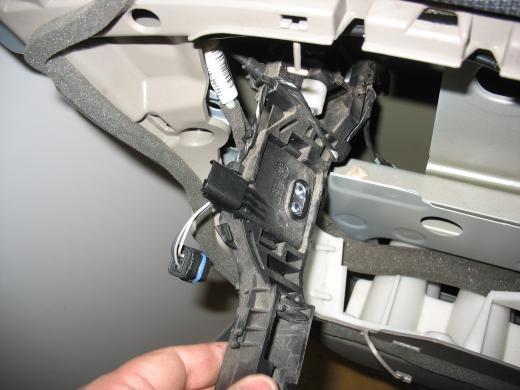

Message Ven 06 Jan, 2012 18:35:39
Il faut désolidariser la pièce (la contre poignée) qui supporte le capteur. Pour cela, il faut enlever le barillet et la poignée (sans la débrancher, on peut arriver à enlever le capteur). Il faut aussi enlever la plastique anti-effraction et un morceau du guide de la vitre.
Il faut prendre garde à ne pas abimer ou perdre le joint de la poignée.
Attention ne pas manipuler les vitres pendant ces travaux!
Ci-dessous une photo de la contre-poignée et du capteur.
