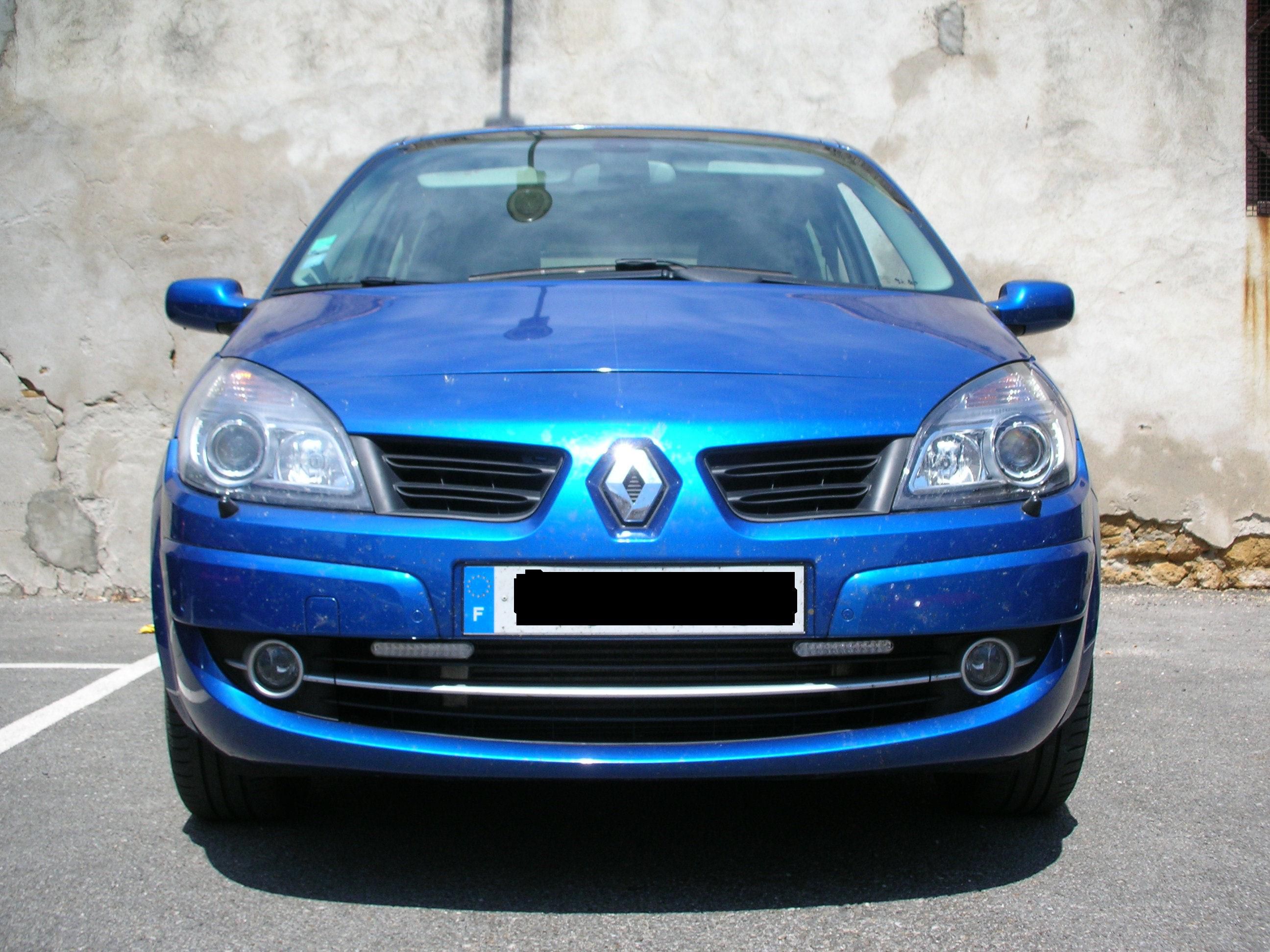

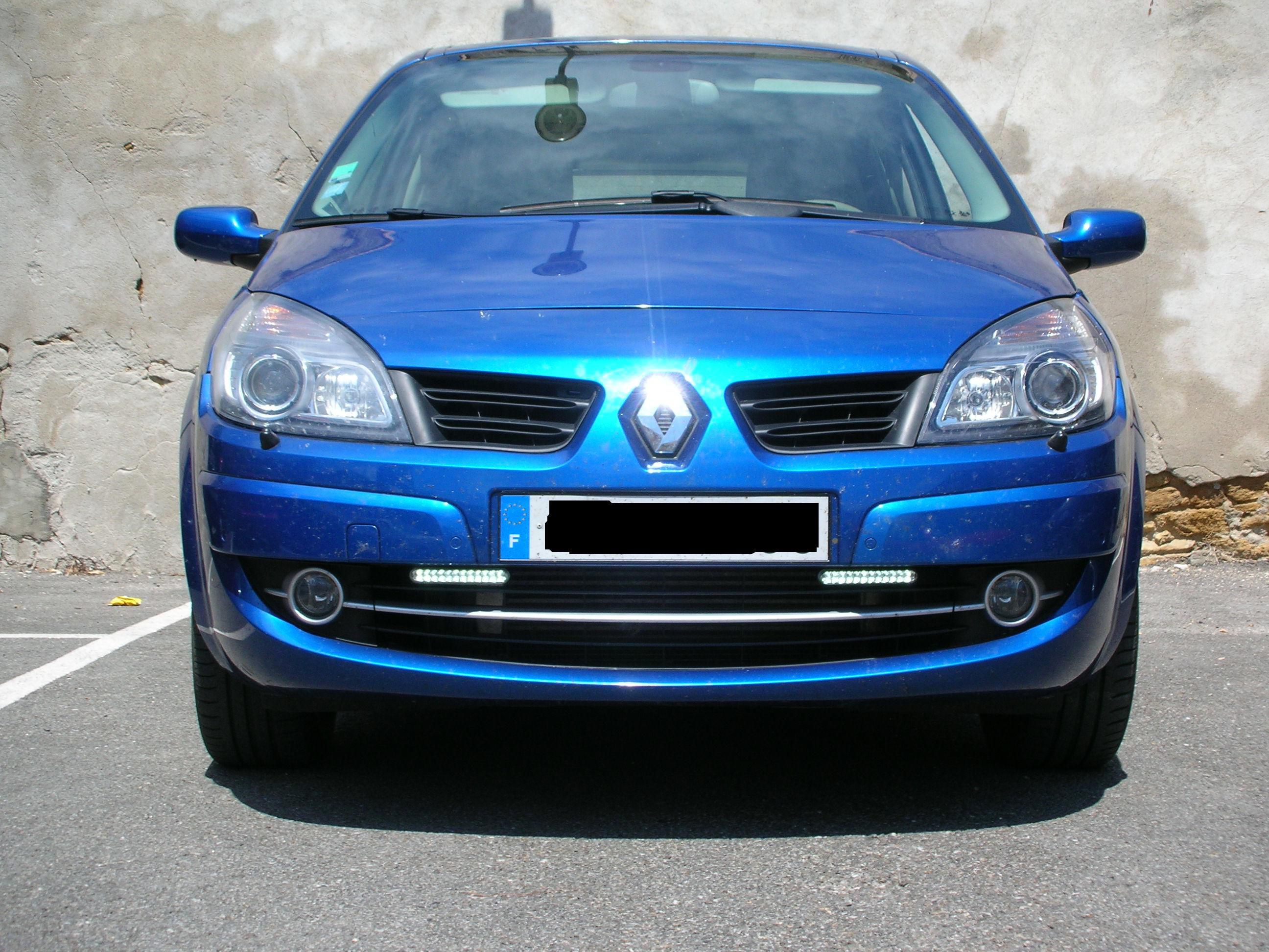

Message Jeu 14 Juil, 2011 14:32:56
ça y est c'est fait, je me suis repiqué sur l'allume cigare c'est ce qui était le moins compliqué
Voila les photos
