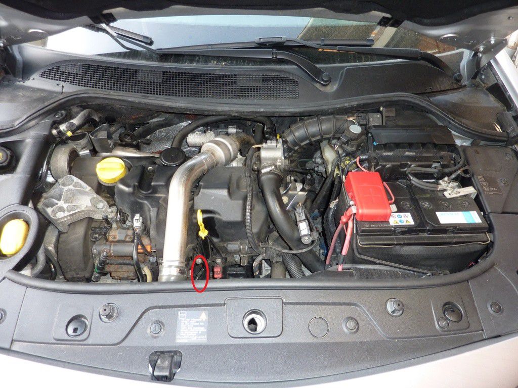

Ce week end j'ai remplacé l'intercooler sur mon Scénic 2 1.5dci (2007)
J'en ai profité pour faire la vidange + filtre à huile.
Après avoir mis en place le nouveau filtre à huile je me suis aperçu qu'il y avait une durite de déconnecté au alentour du filtre. vu le peu de place qu'il y a autour du filtre à huile j'ai peut être déconnecté cette durite
Il s'agit d'une durite de petit diamètre est qui va sous le moteur vers la grande plaque en plastique de protection moteur. Surement une durite "reniflard", "de trop plein" ou autre "purge" comme elle est mise en version "je pend sous le moteur"
Donc le coté qui est déconnecté est munis d'un emboute en plastique avec un joint torique et de type "clipsable"
Alors ou peut bien se connecté cette durite? La est la question.
Si mes explication ne sont pas assez clair je peux mettre des photos (je vais essayer d'en mettre quand même^^)
Photo si dessous
Merci de m'avoir lu
Bonne journée à tous

Il faudrait une vue plus large
Tu sais lire la référence sur la pièce?
Ca ressemble à un tuyau de dégazage du circuit d'eau, mais je n'en suis pas sûr du tout

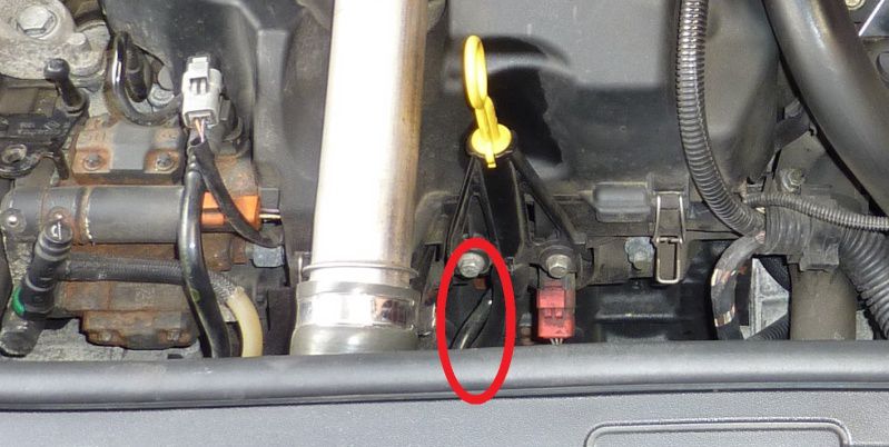

Dans mes nombreuses recherches sur le net je suis tombé sur cette photo
Je me demande si il ne s'agit pas de cette durite (en cerclé de rouge) à gauche de la jauge à niveau d'huile.
Le "carter qui protège" des injecteurs est il muni d'une durite d'écoulement ?
J'attendant de pouvoir vérifier sur mon véhicule voir si j'arrive à trouver un trou.

Cela doit être le tuyau d'évacuation du protecteur de la rampe carburant.

+1 pour monsieurB ça vient ce clipsé dans le cache plastique sous la rampe à carburant pour évacuer le gazole sur la tole moteur si jamais il y a une " fuite"

Merci à tous pour vos réponse
Problème résolu :)
