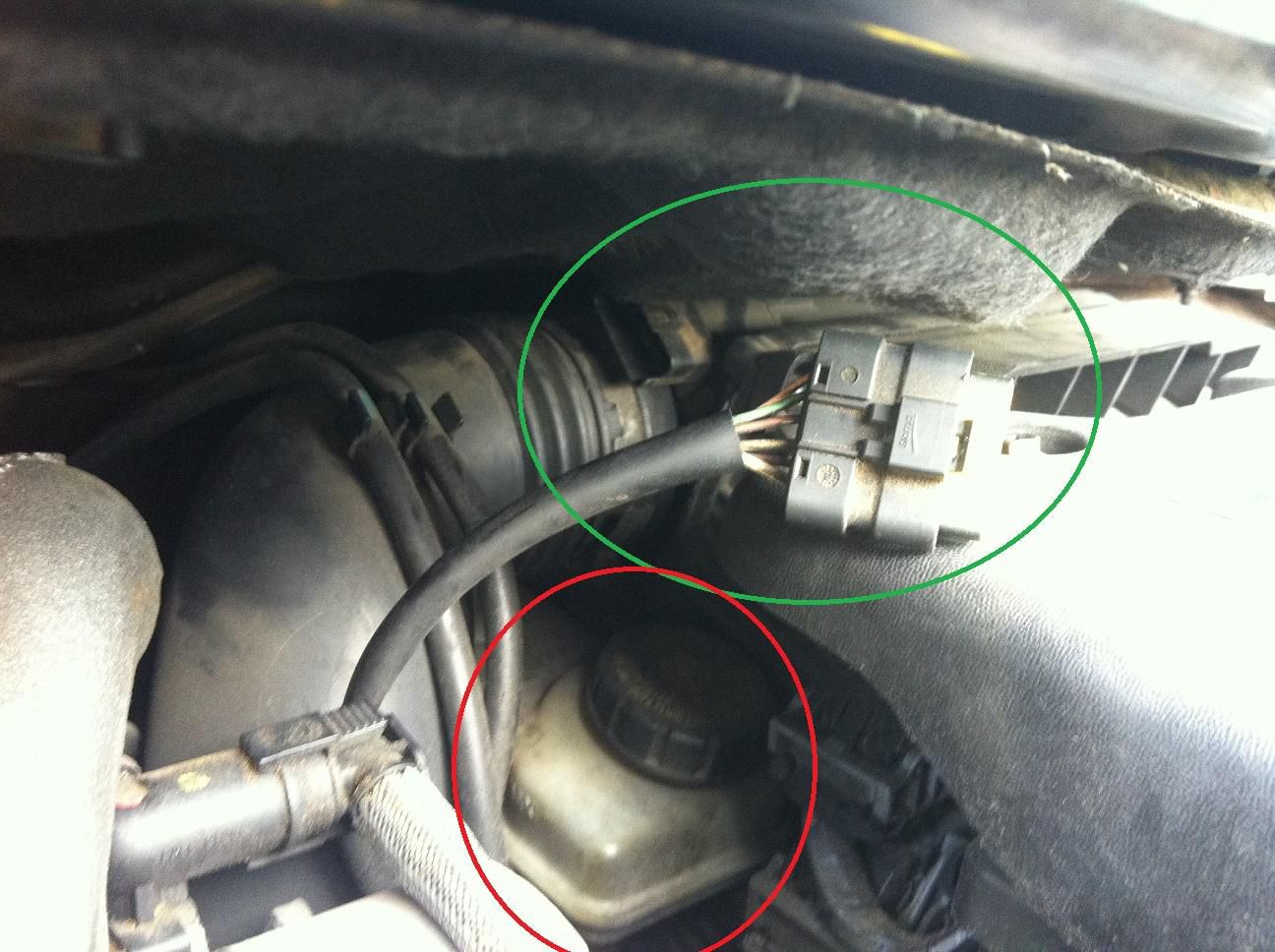

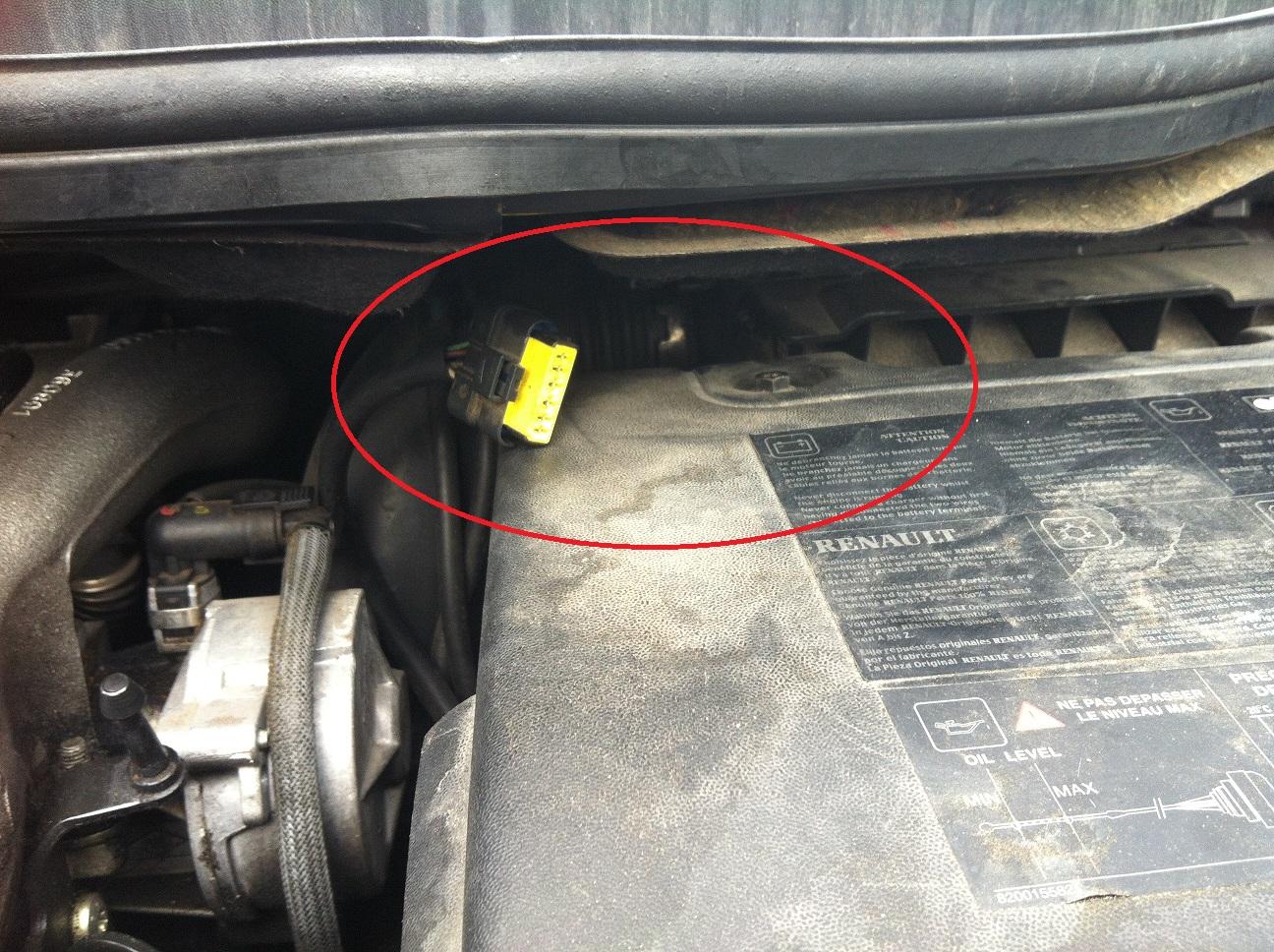

Bonjour à tout le monde,
Je sollicite votre aide parce que je ne trouve de réponses nulle part approprié à mon problème,et la vague impression que les garagistes me prenne pour un cornichon. Autre chose j'ai lu les sujets avant de me lancer.
Je possède un scenic 2 1.9 dci de 2004, j'ai il y a quelques mois en prenant l'autoroute constaté qu'il fumait noir et plus aucune puissance, le garagiste m'informe que l'intercooler a un trou je le fais changer. Tout est censé revenir a la normale.
La fumée est toujours là, je le ramène et on m'informe que c'est la vanne EGR, je la fais changer, et le problème persiste toujours mais je ne fume plus noir ( je retrouve de la puissance, mais cette fois je fume gris des que j’accélère en étant a bas régime avec la vague impression d'entendre un clappement et elle broute comme si c'était obstrué et apres ca repart comme avant) Le garagiste me dit que c'est les injecteurs mais je n'ai pas de message d'erreur.
A ma grande surprise en ouvrant mon capot je me suis aperçu que le débitmètre est débranché donc je tente de le remettre et de faire un tour et là plus de fumée ni clappement mais aucune puissance, donc je la débranche.
Je ne sais vraiment pas d'ou vient le problème et ne me sens pas d'y laisser de mille et des cents.
Une idée? SVP
Cordialement,
PS: Je joins des photos histoire d’être bien compris, quelqu'un peut il me dire a quoi correspond le récipient sous la fiche débranchée?

Bonjour et bienvenue
donc ton débimètre serait encrassé ou défaillant => à nettoyer pour voir si c'est mieux ou à remplacer sinon :wink:

Bonsoir,
Merci pour votre réponse mais pensez-vous réellement que cela va atténuer les symptômes décrit précédemment ?
Si je peux me permettre comment se nettoie cette chose?
