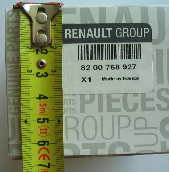

Message Sam 10 Mar, 2012 13:35:18
Bon voila, j'ai le filtre acheté chez renault pour pas me poser de question.
je ne sais pas si c'est un 932 ou 933, mais la boite fait 65 mm de haut, donc plus haut qu'un 932 qui fait 54 de haut, il est plus taillé sur un 933 qui fait 63 de haut.
peut être un 932 spécial renault ?
Laurent - scenic III 1.6 dci 130
