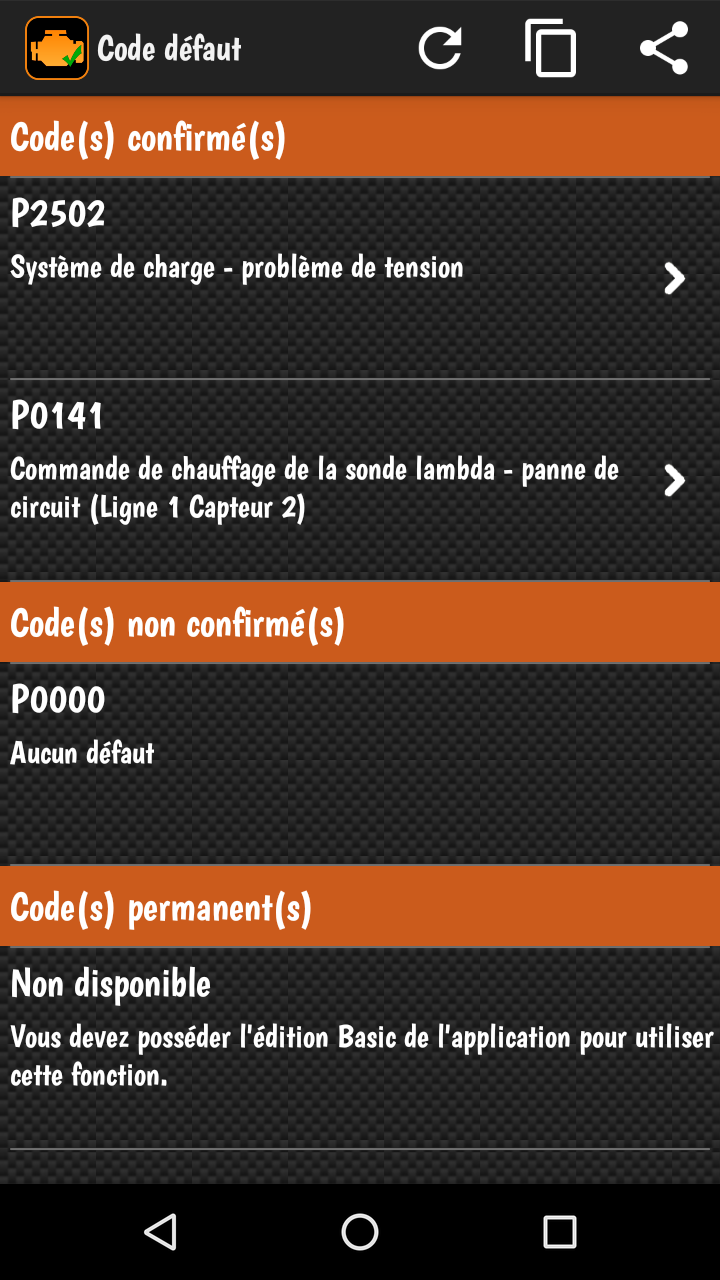

Mon scenic m'affichant " défaillance électronique", j'ai donc décider de le passer a la valise.
Il ressort les 2 erreurs suivantes:
http://www.image-heberg.fr/files/152459264381352142.png (image trop grande)
http://www.image-heberg.fr/files/15245926781119905531.png (image trop grande)

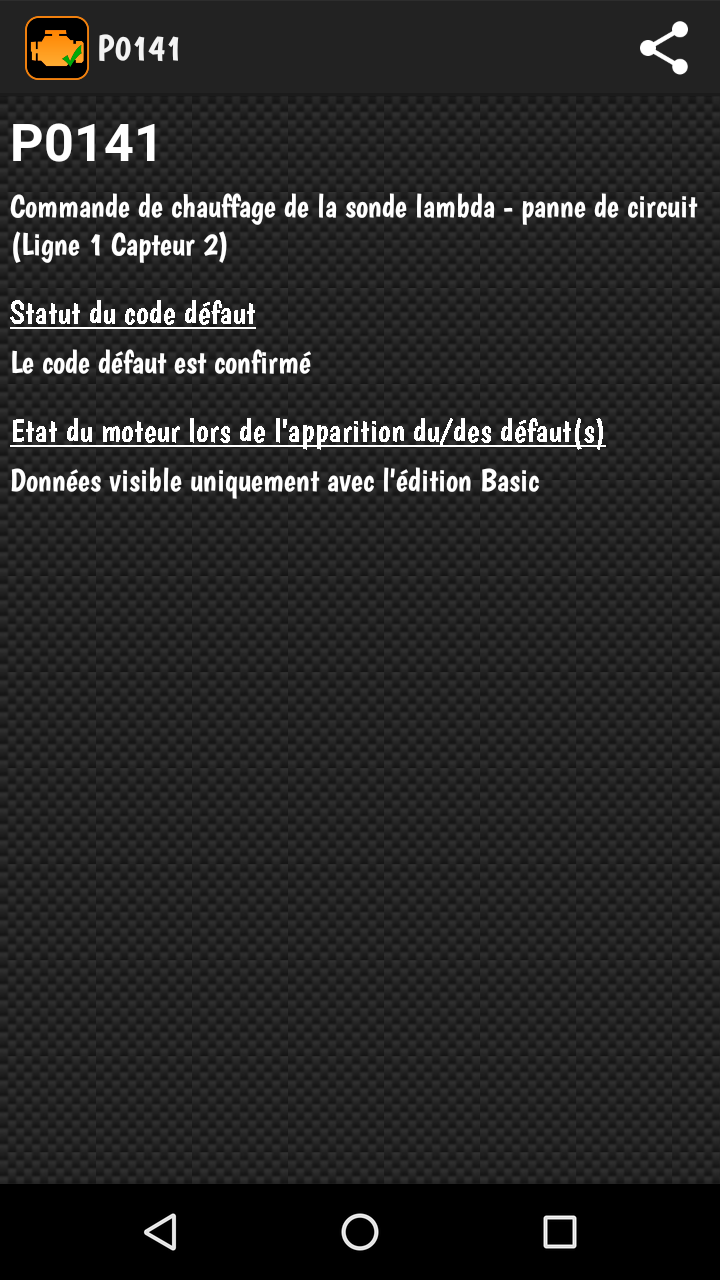

D’après vous et votre expérience, quel serait la sonde qui " fou " le bazar niveau lambda ?
Concernant le 2eme code erreur, avez vous des pistes ?

Pour ta sonde lambda dans un premier temps je te conseil de vérifier tout les fusible y compris ceux sous le siège conducteur ensuite à l'aide d'un multimètre vérifié si celle ci est bien alimentée (environs 14v).
Ensuite quand à ton problème électrique arrière la trappe sous le siège conducteur est elle mouillée? Vérifie le connecteur r2 sous ton siège conducteur i celui ci n'est pas oxydé c'est un gros défaut sur cette voiture
