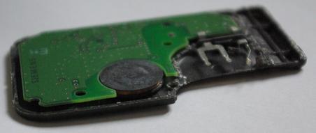

J'ai eu le même problème sur ma Mégane II, mais à force d'insister j'ai pu rentrer chez moi :)
Et j'ai trouvé ce sujet, et ton post... Eh bien oui, pour moi aussi c'était la bobine qui était dessoudée (2 soudures sur 3 cassées). Le plus dur au final est d'ouvrir la carte, et la mienne est très marquée maintenant. Mais vu ce que coûte une neuve, je préfère une carte cabossée !
Je comprends que l'astuce du couteau dans la fente ou de tordre la carte puissent marcher : sans doute que cela doit plaquer la bobine sur la carte, recréant le contact électrique au passage. M'enfin, ça me paraît pas viable sur la durée.
Si ça peut aider, voici une photo de la carte ouverte, la bobine c'est le machin noir. Malheureusement, les points de soudure sont de l'autre côté, ce qui ne facilite pas l'accès. clic pour agrandir
