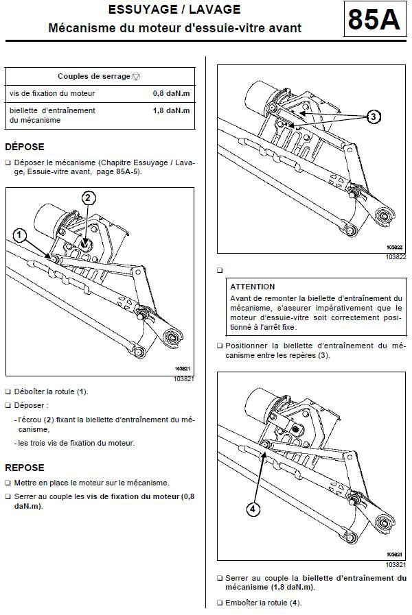

Je vais devoir changer l'ensemble moteur et mecanisme d'essuie-glace de mon scenic 2.
J'ai déjà demonter à plusieurs reprises la baie de pare-brise mais je cherche de l'aide pour démonter le bloc mécanisme -moteur de la carrosserie.
Merci de votre aide.

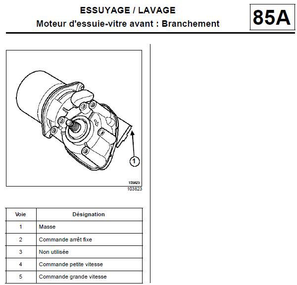

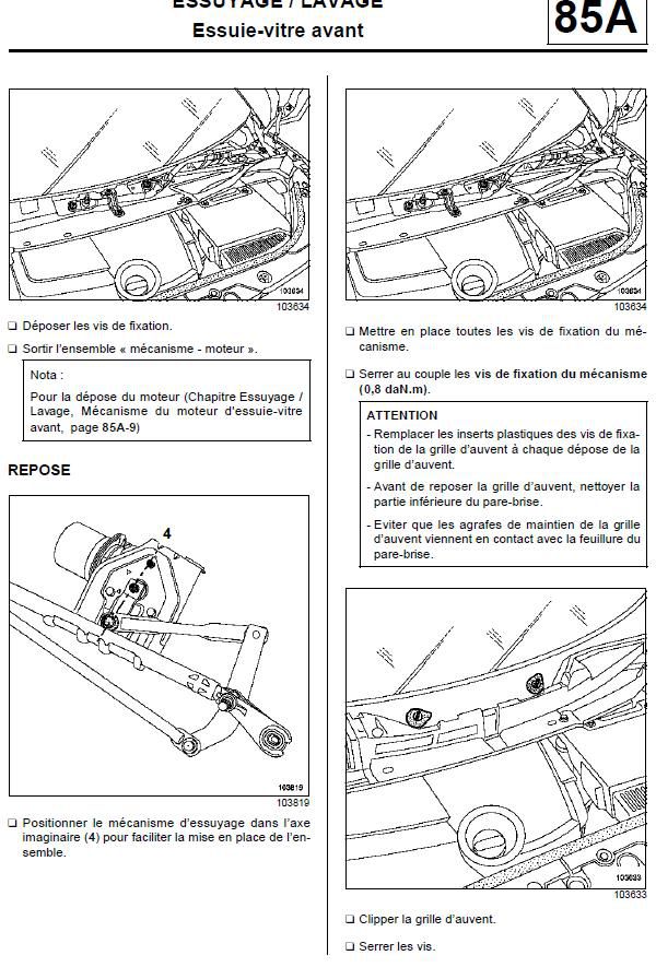

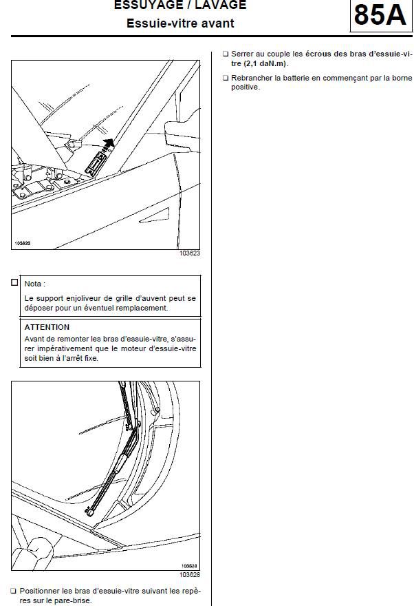

voila tout ce que je trouve dans la doc du scenic 2 phase 1 :

En 1 heure c'est fait en prenant son temps
