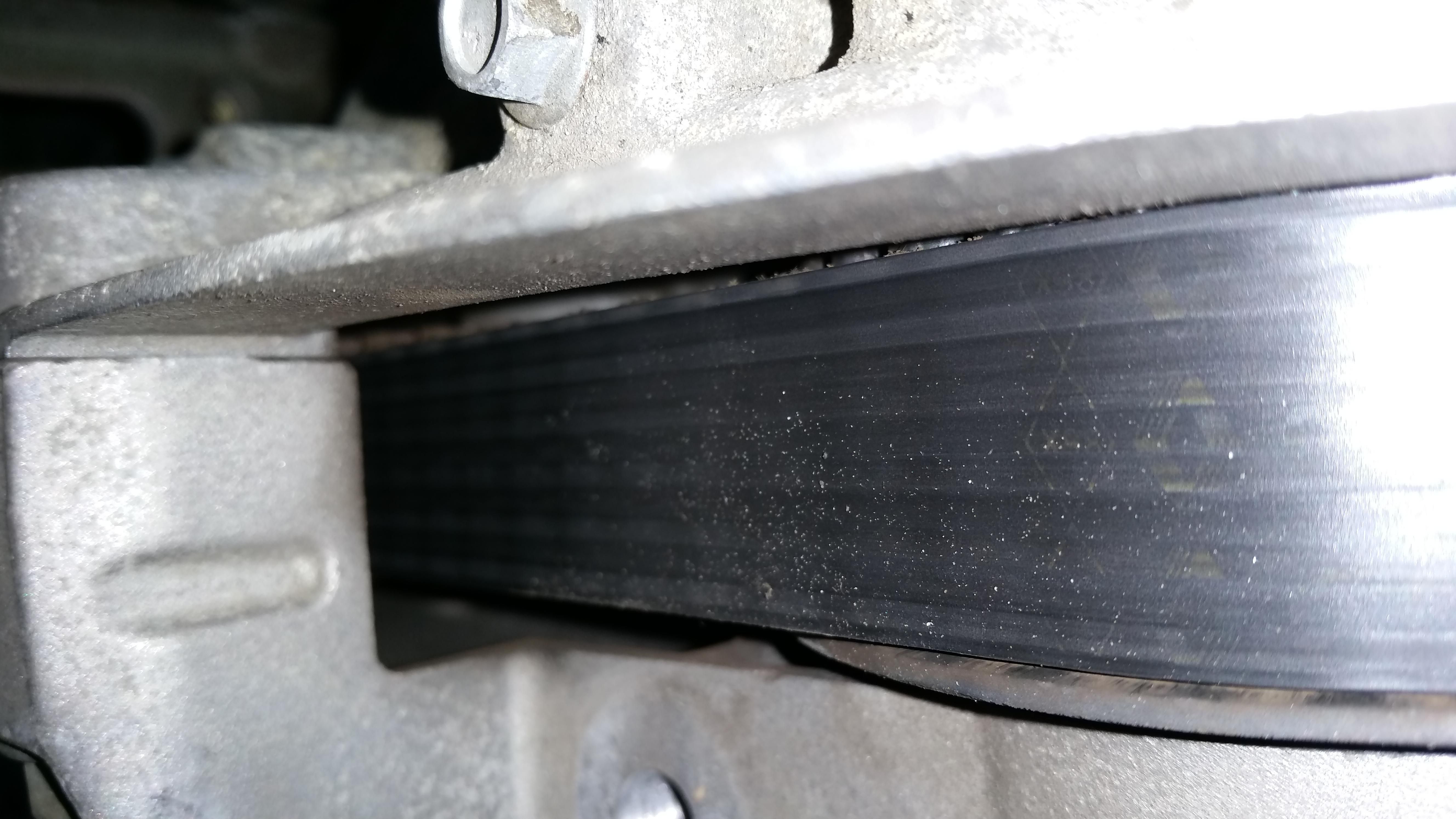

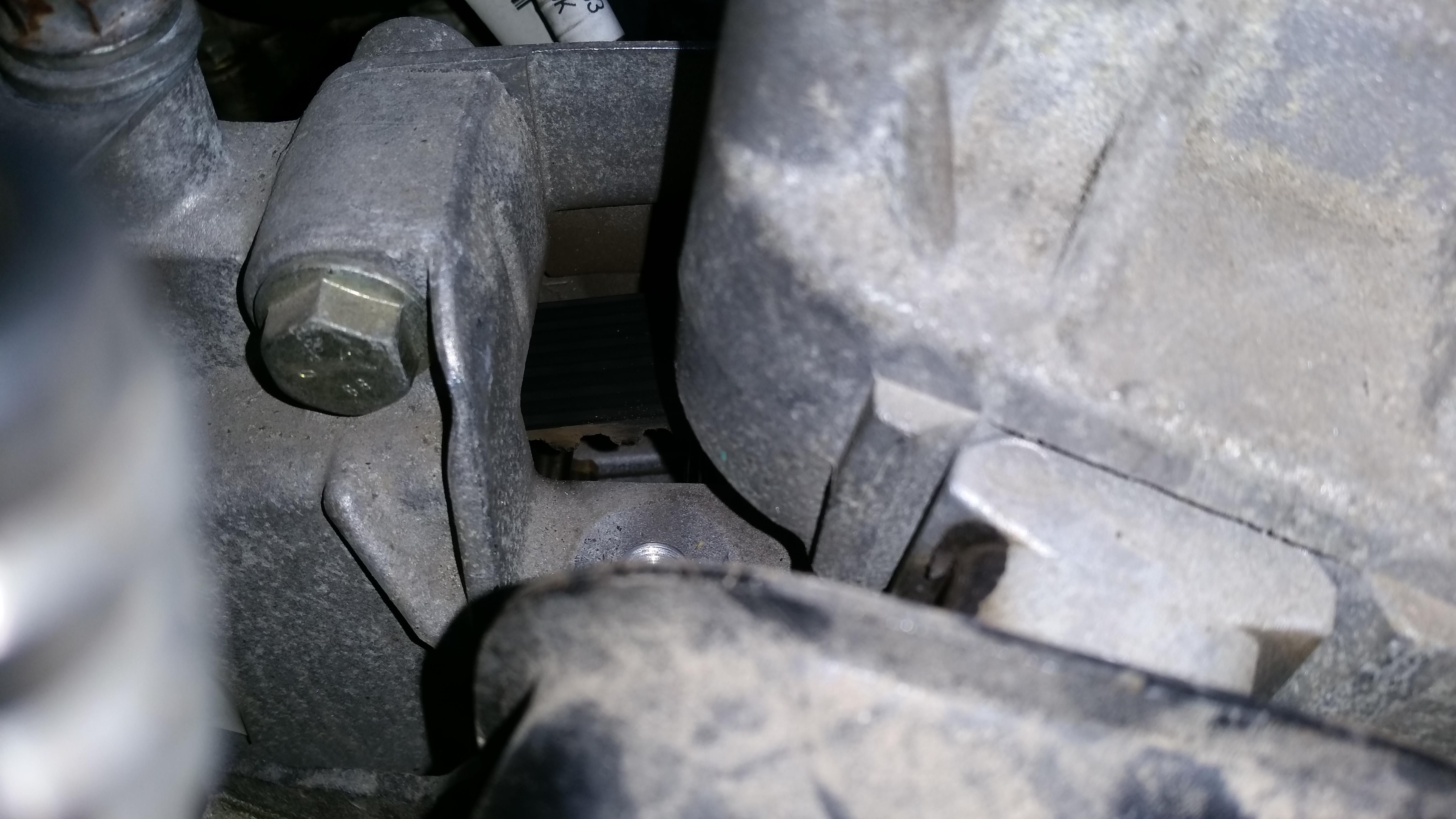

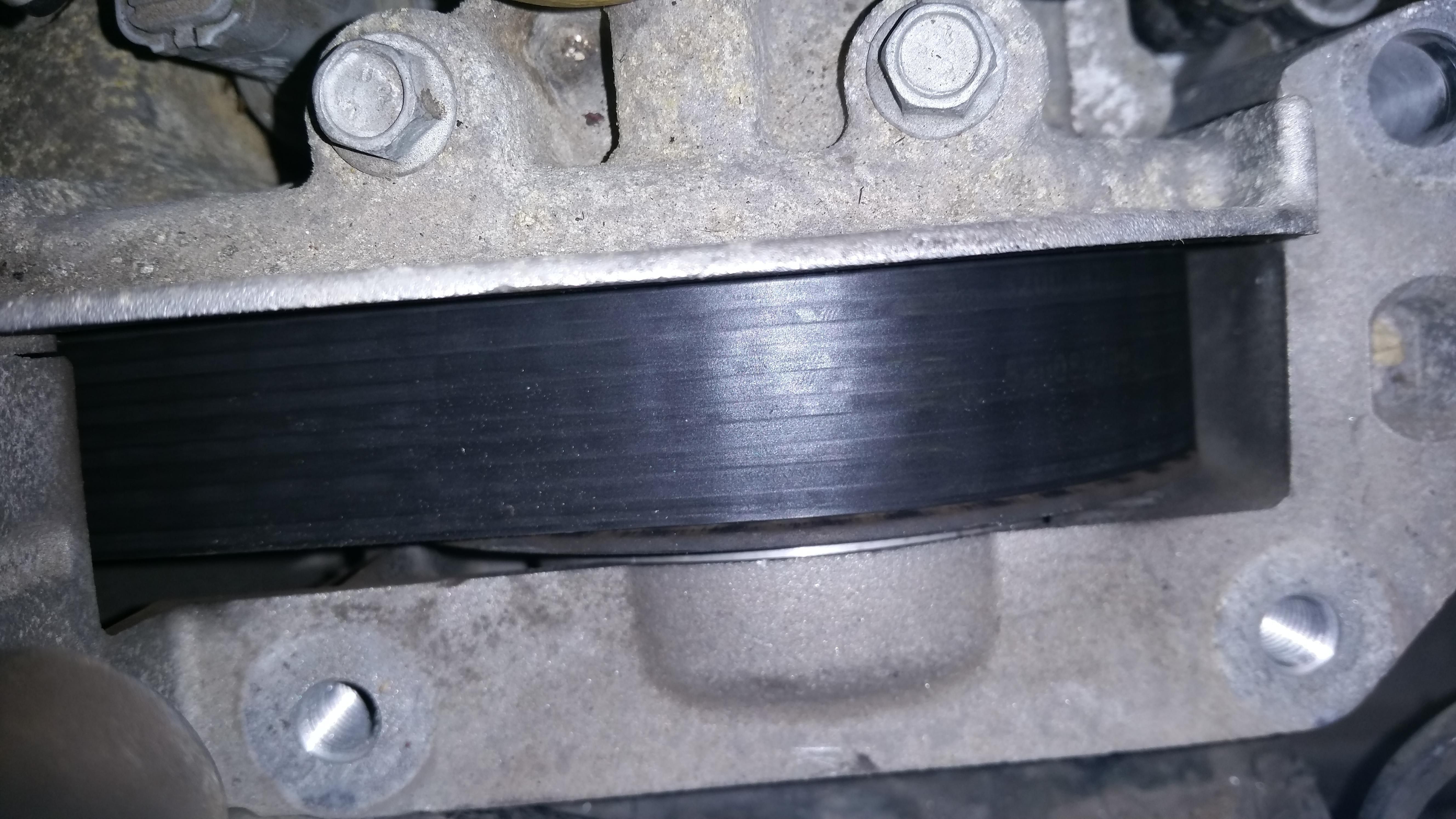

J'aurais besoin d'avis sur ma courroie de distribution car étant donné qu'elle est arrivée à terme d'années et qu'elle arrive à terme du nombre de kilomètres effectués (il me reste plus que 2000 km à faire), je voudrais savoir si je dois la changer dans l’immédiat car cette après-midi, j'ai démonté le cache pour voir l'état de la courroie de distribution.
Voici quelque photos de ma courroie prise cette aprèm

Le dos de la courroie que tu nous montre n'est pas la partie qui s'endommage, c'est les dents de l'autre côté qui montrent la fatigue.
Mais si on peut te dire quel est à changer si elle parait très usée, personne sur un forum ne sera assez fou pour te dire que tu peux continuer 2000 km de plus sur la base de photos.
Surtout sans connaître le kilométrage de l'auto et le temps que tu vas mettre à parcourir les 2000 derniers km.

oui c'est sure enfin d'apres la derniere facture de l'ancien propriaitaire la courroie a etait faite a 94845 km et la il a 212500 km est elle a etait faite en 2009 donc d'apres la facture je presume quel et a changé mais etant donné les moyens financier je voulais savoir si je pouvais encore tiré 10000 km en attendant

Autant j'ai prolongé la mienne un an parce qu'elle n'avait que 50 000 km, autant je ne jouerais pas à ce kilométrage sur une courroie d'après-vente
Tu feras plus d'économies à la changer maintenant que de changer de moteur dans 6 mois :-?
