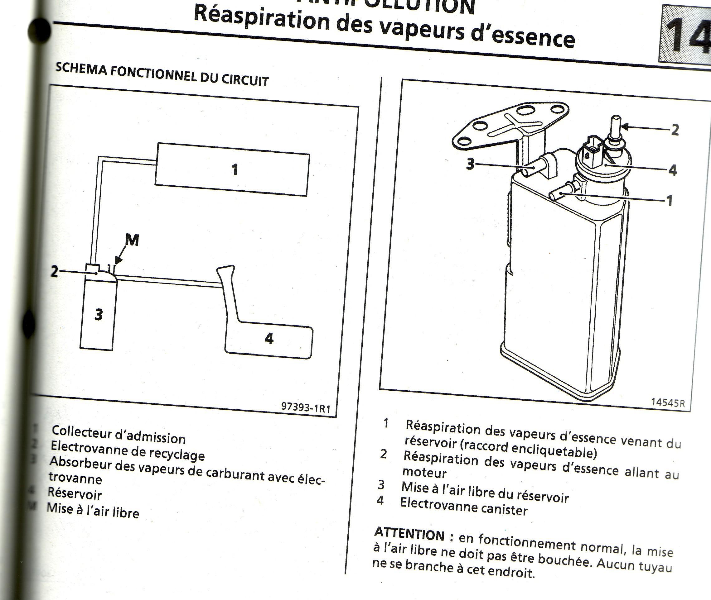

babel b1
Inscrit le: 28 Aoû 2009
Messages: 254
Localisation: Toulouse
Message Mar 29 Sep, 2009 20:59
je pense que cela doit ressembler à cela
pour vérifier que la mise a l'air du réservoir se fait bien je débrancherai le tuyau 1 et je m'assurerai qu'il m'est pas bouché en soufflant dedans (avec le bouchon de réservoir ouvert.

Message Mar 29 Sep, 2009 22:16
bonsoir babel b1,
Super, c'est exactement la photo de droite ! Je vais essayer de voir si je peux le déboucher en soufflant dans ce fameux tuyau. Encore merci pour le schéma. Je vous tiens au courant. Salutations cordiales

Message Jeu 08 Oct, 2009 17:06
Déjà pour commencer, un grand merci à tous ceux qui ont participé à mon dépannage, et en particulier à Babel b1.
J'ai donc décliqueté le raccord N°1 qui va au réservoir, j'ai ensuite essayé de voir avec une pompe à vélo si c'était suffisant, mais non. J'ai donc pris le compresseur et j'ai mis un coup de soufflette dans la durite en prenant soin d'ouvrir le bouchon de réservoir. Et là "plop" cela à fonctionné. j'en ai profité pour voir si le circuit dans le canister était libre aussi avec le compresseur, là aussi, circuit ouvert.
Depuis, j'ai testé en vidant quasiment le réservoir, plus de dépression dans le réservoir à l'ouverture du bouchon. Donc affaire réglée.
