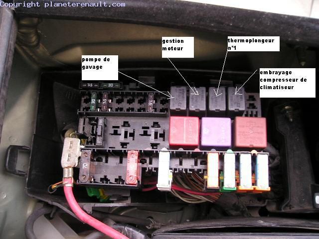

j'ai également était embêté avec les relais, lesquelles as tu inversés ? pour info le relais de gestion moteur et de pompe de gavage sont indispensable au démarrage. (si tu as interverti que ces deux entre eux, cela déplace le pb)
[img][/img] clic pour agrandir
j'essayerai également avec l'aide d'une personne et d'un multimètre de mesurer la tension sur la batterie lors d'un essai de démarrage, elle ne doit pas chuter en dessous de 9.5 v

J'ai inversé le thermoplongeur et l'embrayage avec les 2 premiers...
J'ai l'impression qu'il y a du mieux mais c'est toujours pas ça ! Le voyants n'ont pas disparu et ça n'a démarre toujours toujours pas nickel.
Peut-être faut-il carrément les changer ?! Encore faut-il être sûr que le problème vienne de là...
