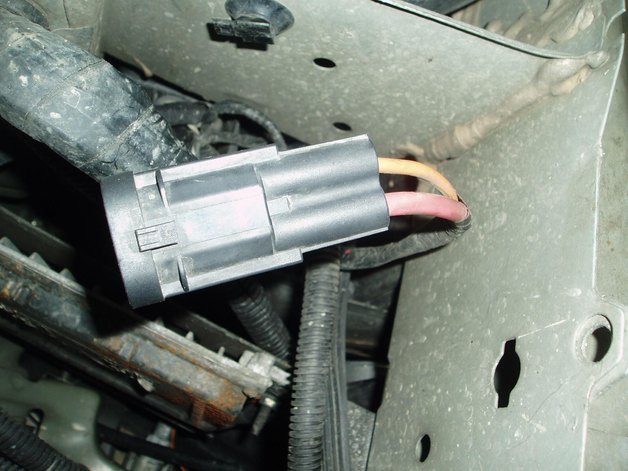

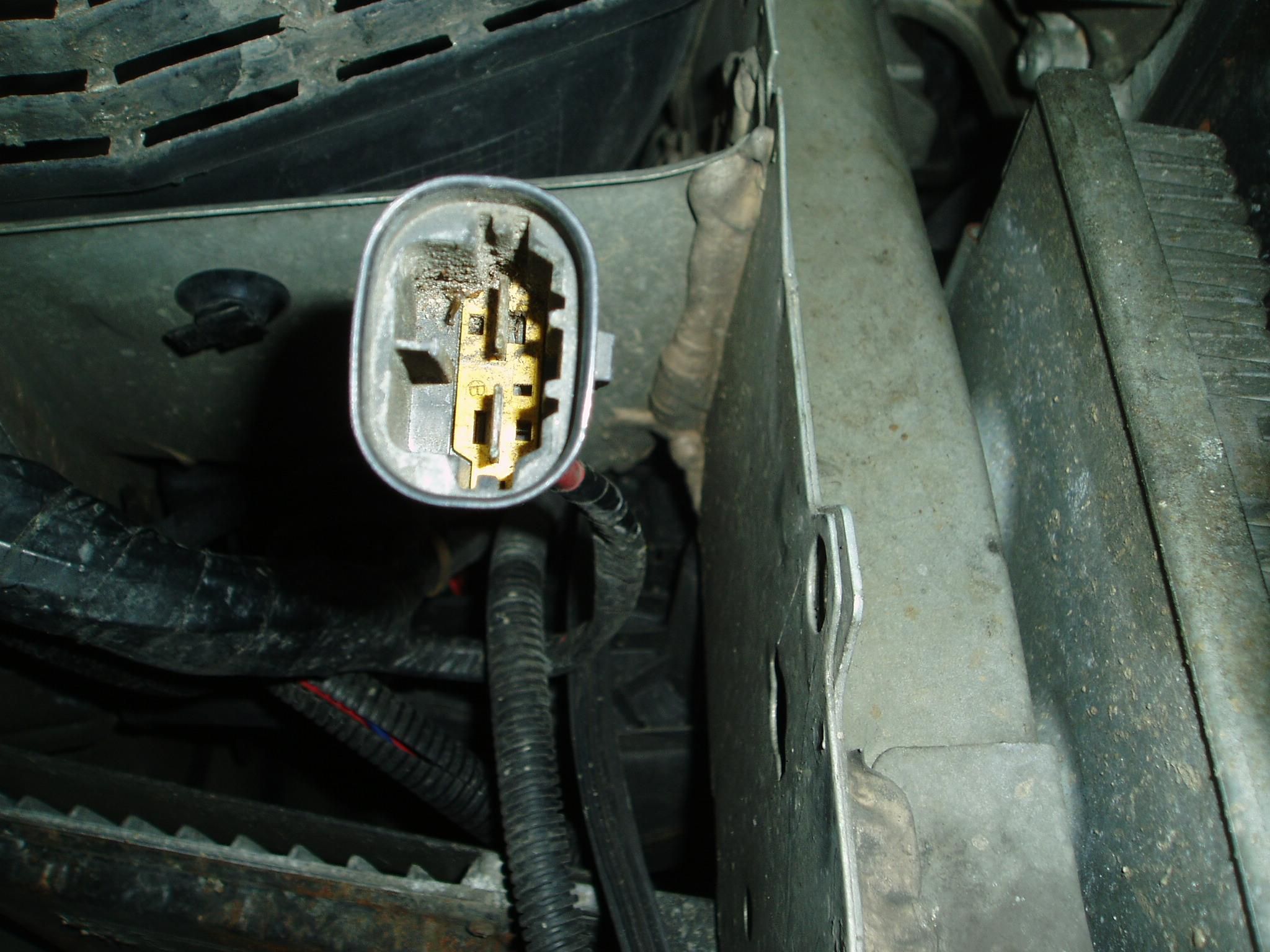

J'ai trouvé entre l'antibrouillard et la roue avant gauche - accessible sans démontage par le dessous de la voiture - un connecteur comportant 2 cosses mâles reliées à un gros (4mm?) fil rouge et un fil un peu plus fin et orange. Vu le diamètre du fil, on aurait pu penser à une entrée de charge de batterie, mais les broches ne semblent reliées à rien quand le contact est coupé.
Quelqu'un a une idée du rôle de ce connecteur ?

Pour donner l'échelle, les cosses à l'intérieur du connecteur sont - à peu près - des 6,35mm standard.

ça a l'air d'être une prise d'origine;.
aucune idée de où ça devait être branché :pense:
une RTA pourra peut-être être utile
Que peut-il y avoir à cet endroit comme équipement en option ?

suivant d'où vient ton véhicule, y a quelques pistes..
genre un réchauffeur pour liquide lave glace.. (pour les pays très froids)
une pompe additionnelle pour des lave-phares (pour le xénon)
Véhicule Français Môssieur ! :D
Lave glace, j'y crois pas, le réservoir est de l'autre côté du moteur.
Xénon: trop de section pour juste un lave phares. On doit pouvoir faire passer 20 ou 30A dans le gros fil rouge.
Il faudrait voir un plan physique du faisceau, les 2 fils qui partent du faisceau pas loin du départ des 2 fils vers l'antibrouillard AVG.

Pas de xenon sur scenic 1 :wink: :wink:
Sur scenic 1.1 il existait une version avec réchauffeur de LDR additionnelle pour les pays froids mais cela ce trouvais plutot vers le tablier :pense:
Commande de compresseur de clim :pense: ou assistance de DA electro-hydrolique comme sur kangoo 1.1 :?:
...G.M.V moteur :?: :?:

Non, ce connecteur n'est depuis l'origine pas branché et mon GMV fonctionne bien.
d'après la doc que j'ai retrouvé ça ressemble bien à la commande/alim des lave -projecteurs
et il n-y a pas besoin d'être en xénon pour en avoir .. sur l'ancienne R18GTL de mes parents d'il y a pas mal d'années on avait ça et en plus des essuies glaces sur le phare ...
Pourquoi il n'y aurait ce connecteur que d'un seul côté alors ?
De l'autre côté (droit) il y a au même endroit le bloc ABS et le canister - et aucun connecteur qui y ressemble.

car il n'y a qu'une pompe à alimenter.. le reste est tuyauté pour aller à l'autre feu
Lave projecteur dans ma doc = 2x 1mm2 - normal, la conso n'est pas énorme. Mais ici, le fil rouge fait au moins 6 ou 10mm2.

Y a pas une référence sur le connecteur :?:
B >PBT-GF10< 2
Je crains que ce soit le nom du plastique d'injection.
Normalement c'est une référence avec des chiffres. Si tu la trouve tu va au garage et il pourrait t'en dire plus.
