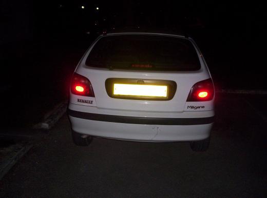

En attendant on a une "belle" Mégane 1.4e blanche 5p avec 260.000 Kms.
Le bloc-compteur déconne (aiguilles de température HS et voyants faibles), le PC AR est fissuré, elle est rayée de partout, il manque 2 enjos, elle est sale dedans et dehors, l'embrayage est mort, la BVM pas top, MAIS au moins on a quelque chose :lol2:
