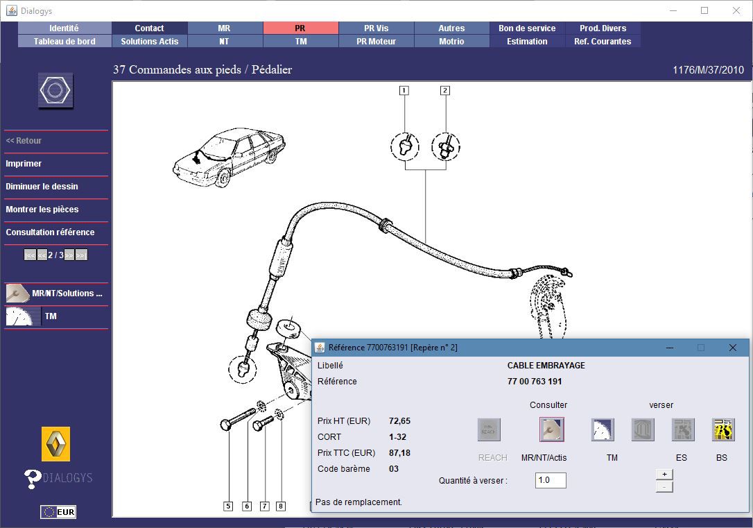

Bonjour "titi44cb",
sur Dialogys j'ai trouvé cette référence pour le câble d'embrayage:

Message Ven 22 Déc, 2017 18:31
Oui, c'est bien ça que j'ai vu à la concession !
La référence (7700763191) correspond à la référence donnée sur oscaro.
Aussi bien pour le Quinton Hazell (QCC1340) donné à une longueur de 1404 mm que pour le TRW (GCC1531) donné à une longueur de 1398 !
Ce n'est peut être pas la bonne piste, mais en attendant, ça fonctionne !
