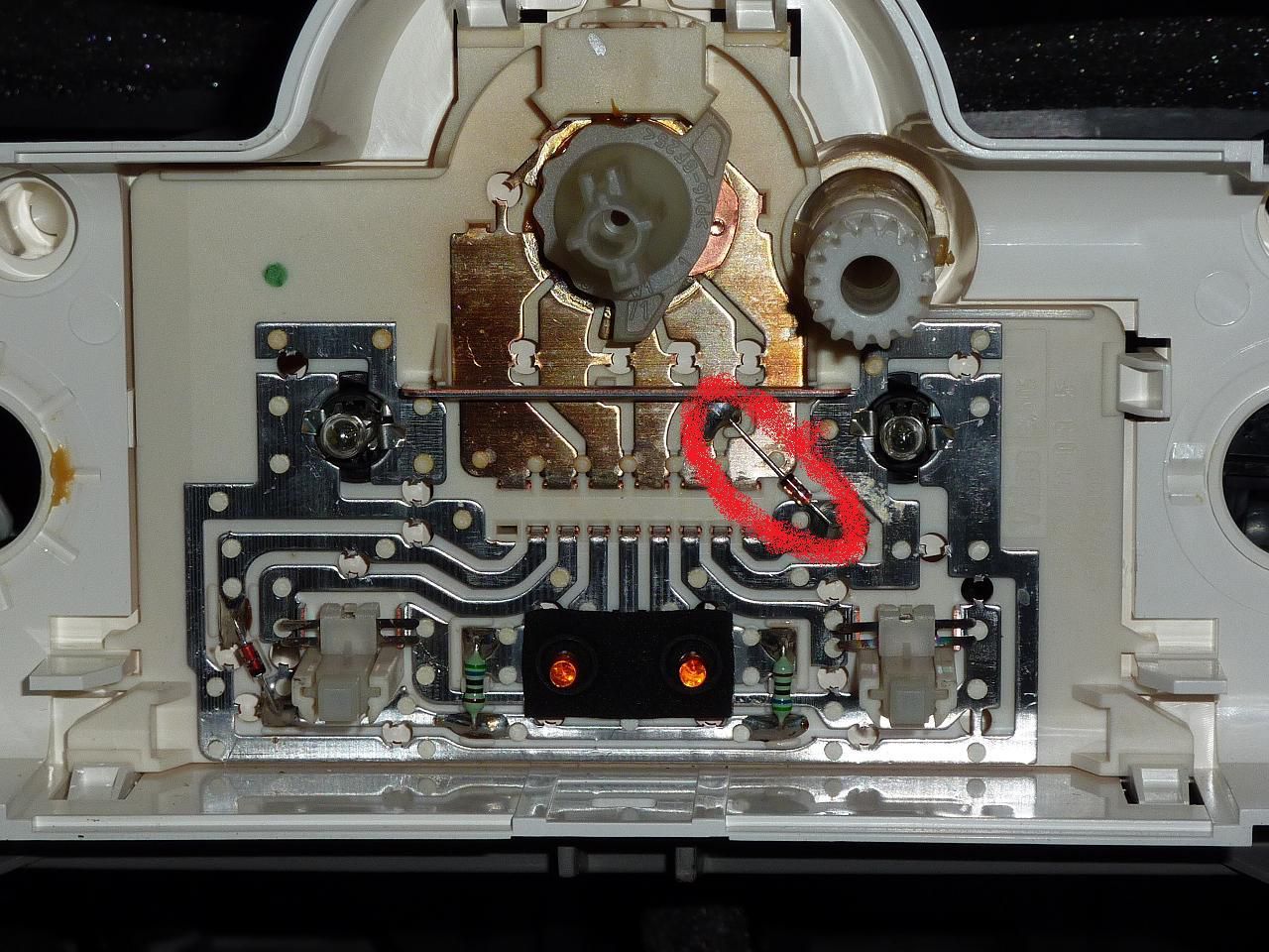

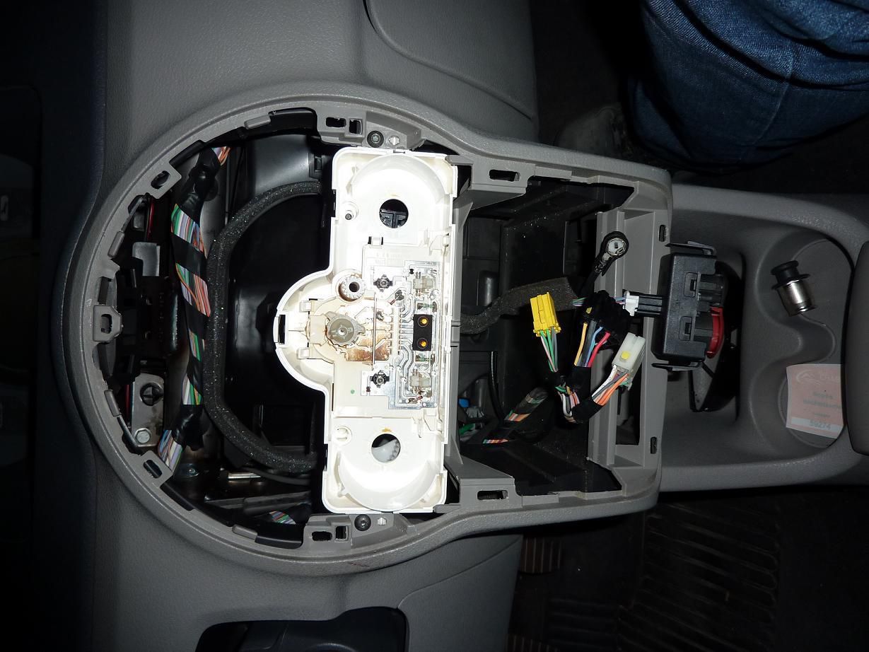

Voila, j'ai demonter tout ça!
J'ai démonter aussi la boite a gant pour verifier le pulseur d'air et il fonctionne!
Est ce bien cette resistance qui gere le ventilateur???
Elle fonctionne apparemment!
D'ou peut venir mon probleme??
