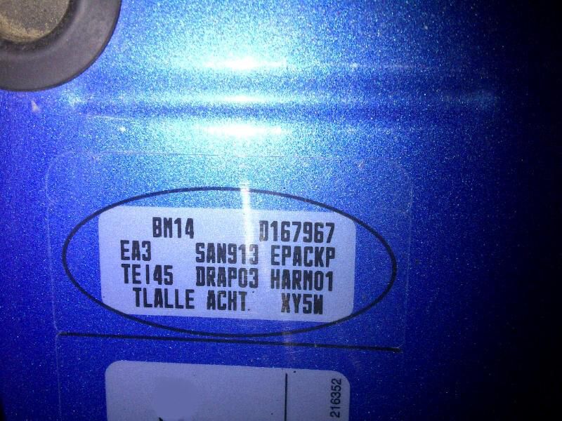

Mais il y a deux étiquettes en bas de la portière avant droite avec une qui est entouré d'un oval, utile ou non ? (BM14, TLALLE ACHT. .....)
Est ce que je peux mettre la photo de ces infos ici ou ces infos doivent 'elles rester maqué ? :pense:

ben tu peut mettre la plaque ovale mais masque le numéro assez long qui commence par "VF1......" c'est le numéro de série de la voiture ^^

Merci Alicron, voici la photo en question, le numéro de série est sur l'autocollant qu'on ne voit pas en dessous :wink:

nickel bon je ne peux pas t'en dire plus mais d'autres membres pourront sans doute te filer un coup de pouce , je peux juste te confirmer que le "TLALLE" en bas a gauche dit que ta voiture est d'origine Allemande :)

IL semble que ce soit un 130cv :wink:
BM14 : http://megane2.superforum.fr/t12970-reference-pieces-mega..uxe-privilege-bms406
Le code pour un 120cv aurait été : BM0G (Mégane II Berline avec moteur 1,9 dCi 120)

Je confirme: F9Q 804, avec FAP, dCi 130 (96 kW pour être précis), dépollution Euro 4

Merci rpm91, pour le moteur tu vois ça avec les numéros sur la photo ?

La 1ère ligne identifie de manière unique ton auto: on peut alors tout savoir d'elle ::auto_007::
