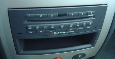

voici une photo de mon autoradio clic pour agrandir

Ok je vois le poste que tu as maintenant :)
Alors je vais essayer de te décrire la situation :
* Ton afficheur, j'en ai jamais vu des comme ça, mais je vais me renseigner.. (le brochage me surprend.. ils l'ont peut-être changé sur cette installation)
* Normalement sur ton véhicule, tu as la commande au volant qui est envoyée sur l'afficheur déporté.. qui lui dialogue en i2c avec l'ampli qui se trouve dans le coffre (une prise jaune).
* Ton chargeur contient 2 prises : une petite noire et une grosse verte.
* la petite noire permet l'allumage du rétro éclairage
* la grose verte permet de renvoyer à l'arrière des informations
* le bus chargeur
* le bus télécommande (en gros, la façade) (bus CAN)
* Ton ampli contient 5 prises
* une ISO noire : l'alimentation : il faudra la prolonger vers l'avant
* une ISO grise : les HP (y a peut-être des chances de ne pas avoir besoin de la prolonger : dispo derrière le chargeur )
* une prise bleue : bus chargeur
* une prise jaune : afficheur déporté/commande au volant
* une prise rouge : bus télécommande en CAN (reliée au chargeur)
Donc si tu veux pouvoir monter autre chose, il va falloir :

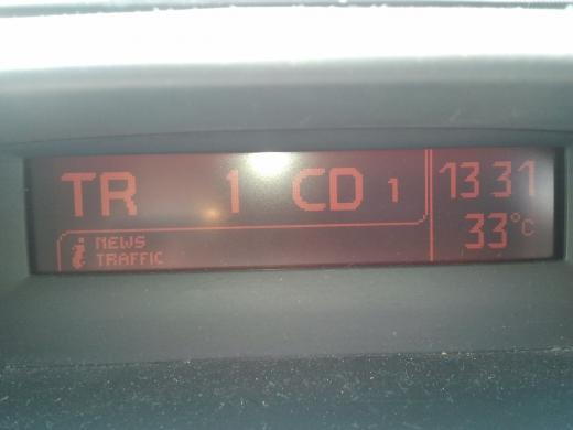

* trouver comment est cablé ton afficheur déporté (qui semble différent de tout ceux que je connais.. il est graphique ou à battons ? si tu peux faire une photo allumé ça me renseignerait)
* déporter la prise ISO d'alimentation
* déporter la prise Jaune (si tu veux conserver les commandes aux volant
* récupérer la prise ISO HP dans le fond de l'emplacement chargeur.
Ton adaptateur Alpine se branchera sur la prise jaune (actuellement dans le coffre)
http://j2c.org

enc e qui concerne le retro eclairage il est orange clic pour agrandir
