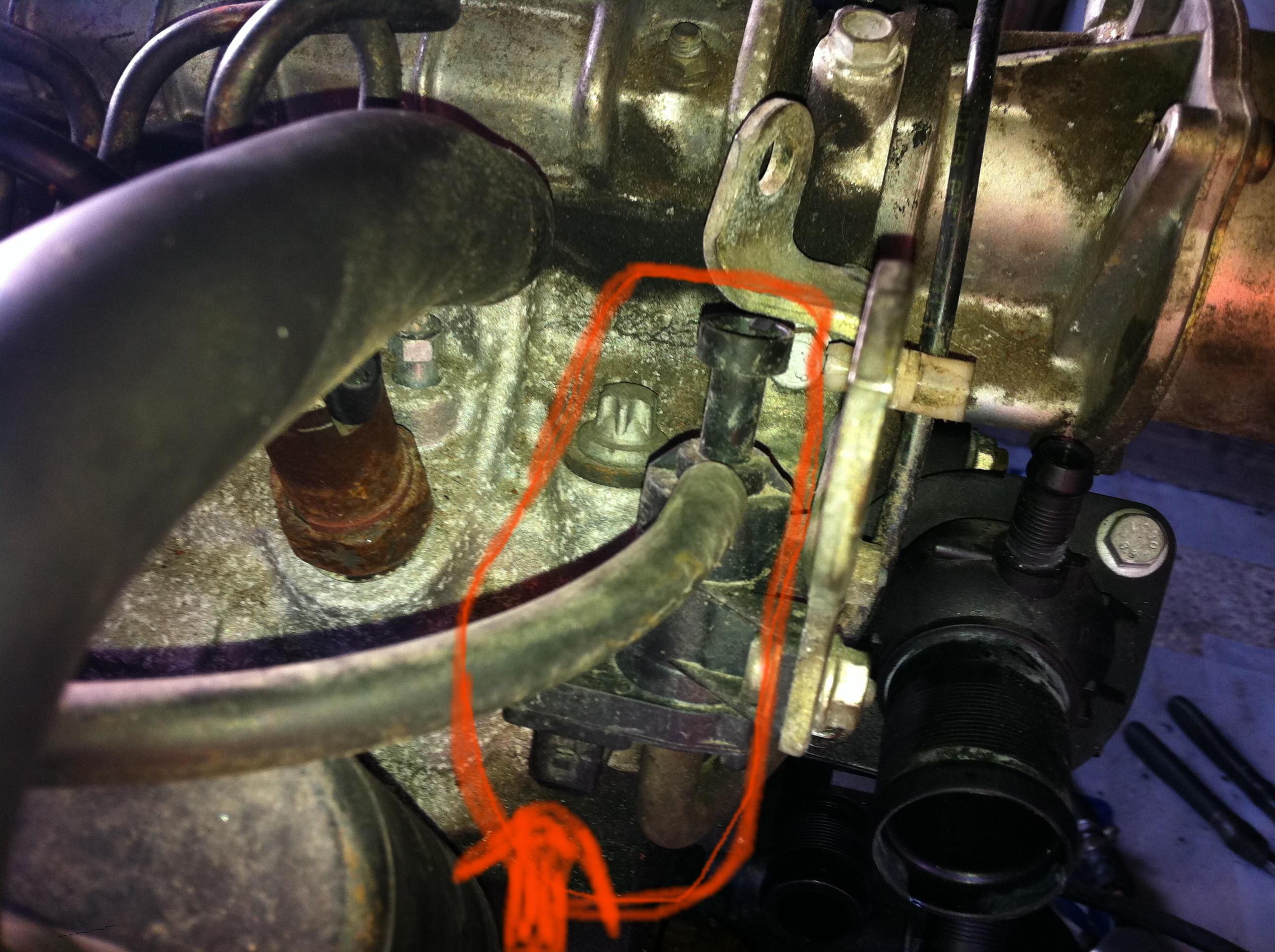

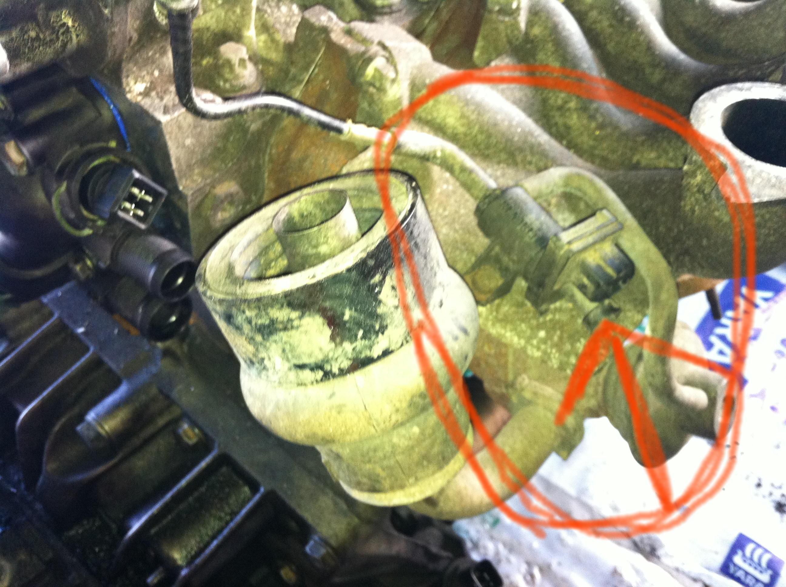

re salut a tous,bon voila j'ai trouvé pour mon démarreur,le problème étais juste une histoir de bague,la voiture tourne impec mes il me reste un petit problème de conection car comme c'est un moteur de clio 2 1l9d que j'ai mis dans ma mégane donc je ne sais pas comment conecté le moteur (photo 1)du poumon de ralenti accéléré,car sur la mégane il et par cable incrusté dans la culasse et dans la clio il et alimenté par un petit moteur,et j'ai le meme problème avec le moteur de la vanne egr(photo 2),j'ai les broche avec 2 fil par broche mes comment les racordé merci.je joint des photo pour vous fair voir de quoi je parle. clic pour agrandir clic pour agrandir ah j'ai oublier la voiture au ralenti,et quand j'accelère le compte tour monte et le conteur kilométric aussi et les km défile sans que la voiture roule elle et au ralenti,la bizzard merci
Vu que les deux moteurs sont totalement différent sur ce point il sera impossible d'avoir du ralenti accélérer sur votre Mégane vu que votre pompe injection (Bosch VE) n'est pas équipé d'un poumon pneumatique contrairement à la pompe de Clio II (pompe Delphi DPCN).
Sur la Mégane le ralenti sert uniquement lorsque le moteur est froid (action mécanique du cable de la sonde sur le levier de ralenti) alors que sur la Clio II le ralenti accéléré peut être activé à tout moment (à froid, clim en marche, forte consommation électrique et/ou hydraulique (D.A) ou bien encore lorsque le véhicule roule sur le régime du ralenti) par le calculateur d'injection. Bref il va falloir oublier le branchement électrique de la sonde :wink:

cestdjet33 a écrit:
éfféctivement ya une roue coté passager qui et sur cale,sa peut provenir de sa ???
Oui vu que le capteur de vitesse est placé sur la boite de vitesse :wink:

Message Mer 09 Mar, 2011 19:56:51
ok merci mes le problème et que j'ai mis ma pompe injection de ma mégane sur le moteur clio et j'ai mis le poumon ,et elle démarre bien mes broute énorme au ralenti
last_editDernière édition par cestdjet33 le Mer 09 Mar, 2011 19:58:01; édité 1 fois
Morex
Invité
Message Mer 09 Mar, 2011 20:01:37
Aucun intérêt vu que la Mégane n'a pas de calculateur d'injection ni le faisceau électrique correspondant.
cestdjet33
Inscrit le: 05 Mar 2011
Messages: 19
Message Mer 09 Mar, 2011 20:04:01
ok mes je fait comment je règle le ralenti manuellement ou ??? car j'ai pas trop de choix broute trop et vibre de partous au ralenti merci
Morex
Invité
Message Mer 09 Mar, 2011 20:30:02
Oui effectivement le ralenti à peut-être besoin d'être ajusté.
