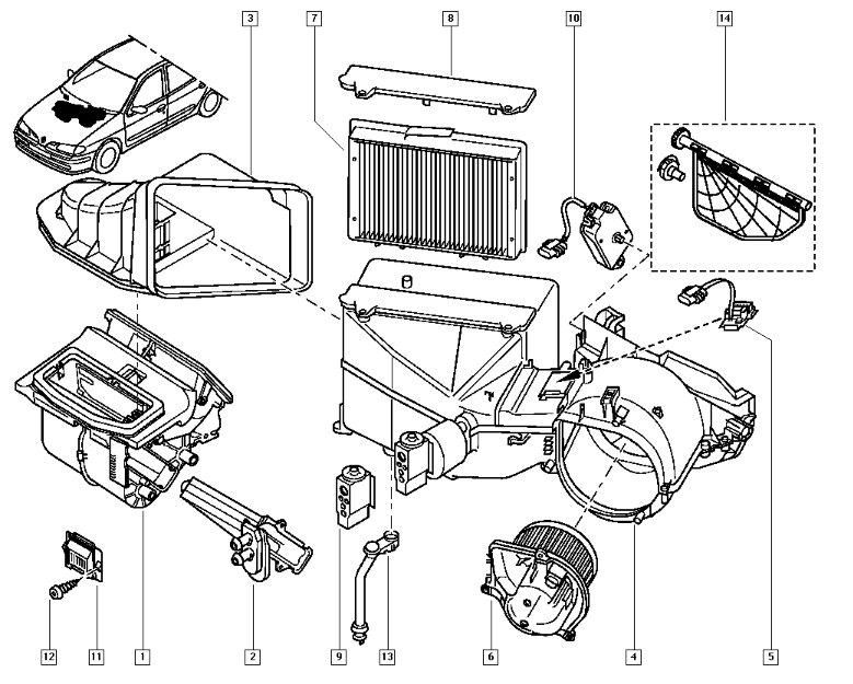

Donc lors de la mise sous contact (sans lancer le moteur) ont entend un bruit "clac clac" en continu.
Ont a pu localiser d'ou venais ce bruit, c'est un micro moteur qui a priori commande la ventilation en "recyclage" ou "extérieur" cacher deriére le bloc ventilation/filtre habitacle clim
Ce micro moteur est-il facile a démonter sans déconnecter la clim et donc de perdre le fluide ? quelque-un connais t-il le prix de cette piéce ?

Pourrais tu me dire quel pièces est en cause sur le schema :
J'hésite entre la 1 et la 10

Bon je viens de passer chez Renault, d'après le mécano en chef il a déjà vue ce problème est ce n'est pas le micro-moteur qui est en cause mais tout le bloc de ventilation. il m'a annoncé 571€ HT..... sans compter le démontage de la clim récupération et remettre le fluide clim....
D'apès ces éxplications, le micro-moteur pilote un clapet dans le bloc ventilation, et ce clapet bougerais à la mise du contact et le "clac clac" viendrait du fait que le clapet ne viendrait plus en contact avec une butée....
Il m'a dit que la plus part des clients au vue du prix ne font pas remplacer le bloc ventilation mais régle le clapet en ventilation extérieur est déconnect le micro-moteur..... mais le recyclage ne fonctionnera plus.....
