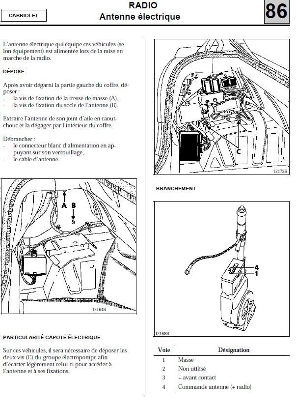

Mon soucis actuellement concerne l'antenne électrique ma Mégane Cabriolet de juin 2000 qui ne sort plus et/ou ne rentre plus correctement.
J'ai regardé pour la démonter et comprendre le problème mais je bloque.
Pouvez vous m'aider pour le démontage de celle-ci ?
Par avance merci de votre aide.
désolé d'avoir tardé.
Voilà tout ce que j'ai trouvé à ce sujet.

Merci beaucoup pour cette illustration.
