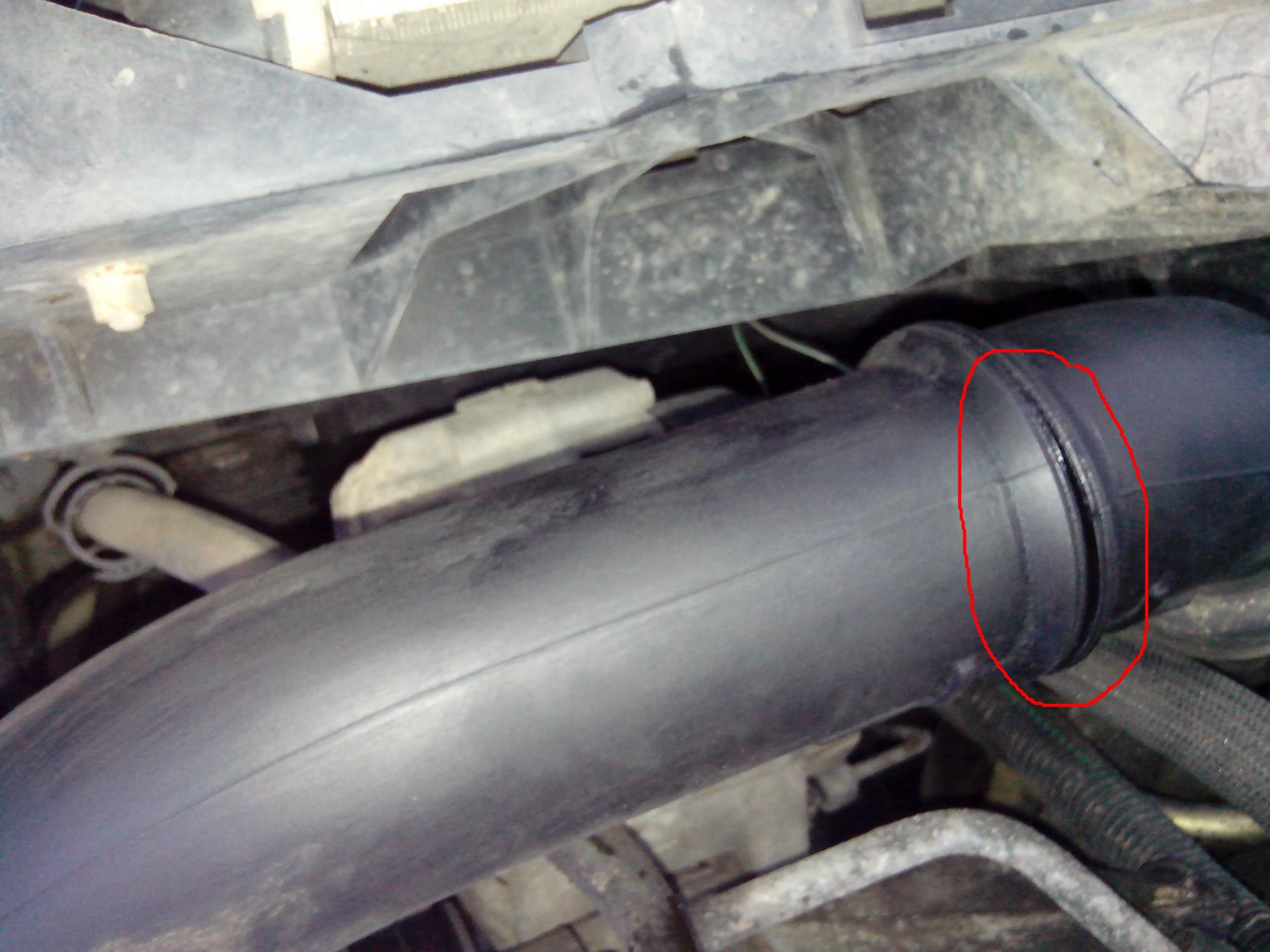

bonjour à tous, je suis possesseur d'un opel motorisé par un 2.2 dci 90cv Renault G9T. J'avais condamné la vanne EGR, suite aux problèmes récurent avec cette "invention", depuis 3 ans. Plus de soucis durant 2 ans puis l'été dernier rebelotte mais le plus souvent en côte. En démontant le cache moteur sous le camion j'ai découvert beaucoup d'huile séchée et fraiche. j'ai trouvé une fissure sur la grosse durite qui part, coté passager, du haut du radiateur pour aller se brancher sous l'étouffoir (où est placée la vanne EGR condamnée). Donc de l'huile passe par cette durite, est ce normal ? et cette fissure peut-elle entraîner une perte de puissance et un default du moteur ?

la durite que tu cites semble être celle qui va de l'échangeur à l'entrée du répartiteur. Si elle est fissurée, il y a des fuites d'air, ce qui explique que tu n'ai pas toute la puissance quand tu sollicites le moteur. La première chose à faire est de changer / réparer cette durite. Effectivement si la fissure s'agrandit, ça peut conduire à un défaut du moteur (témoin allumé au tableau de bord).
Sur la présence d'huile dans cette durite : ce n'est pas "normal", mais pas totalement anormal non plus... Tout dépend de la quantité d'huile par rapport à l'age de ta camionnette. Il y a toujours un peu d'huile qui peut fuir par le palier du turbo, et qui se dépose à l'intérieur de l'admission. S'il y en a beaucoup, ça veut dire que le turbo est fatigué et pas loin de rendre l'ame...
Je te conseille de nettoyer autant que tu peux le circuit d'admission et de changer cette durite, puis dans quelques centaines/milliers de km de vérifier si de l'huile est revenue dans la durite. Si oui, mets toi en quête d'un turbo de remplacement...

merci pour les infos. je viens de voir que de cette durite part une petite durite connectée au poumon du turbo, donc à mon avis cela doit joué lorsque je sollicite le turbo. le capteur de suralim n'est pas sur la durite indiquée ni sur aucune autre, c'est bizarre, comme cette petite durite citée plus haut qui va au poumon du turbo. la panne survient par intermittence en côte, quelquefois j'arrive à l'éviter en maintenant le régime moteur entre 2200 et 2800 tours mais c'est pas simple, en coupant le moteur tout repart. enfin encore merci, je vais changer cette durite et faire des essais, je ferais part du résultat.

je veux pas dire de conneries mais cette durite (la grosse) part du dessous de l'étouffoir où est situé la vanne EGR (condamné pour mon cas) et rejoins le haut du radiateur coté passager. Sur cette durite, demarre une durite plus petite qui va directement se brancher au poumon (boitier rond style poumon accollé au turbo). je n'ai vu cela sur aucune photo sur la toile mais elle existe bien sur mon moteur. bizarre mais réel, je tenterais la photo dès que je comprendrais comment en mettre sur le forum.

voila la fissure, merci Srg2, je posterais la fameuse deuxième duriste tout a l'heure.

j'aurais besoin d'un coup de main ! pour faire court j'ai un master 2.2 dci 90 qui se met en default principalement en côte sur autoroute (coupure de contact et ça repart). Après une multitude de recherches j'ai trouvé une durite fissurée allant de l'étouffoir (où est située la vanne EGR, que j'ai condamné depuis 3 ans déjà) à l'échangeur air-air. De cette grosse durite part une beaucoup plus petite direction le poumon du turbo. Un mécano Opel me confirme que cette fissure peut entrainer une défaillance moteur puisque il reçoit 1.5 bars. Je change la durite et part faire un essai sur autoroute, grosse patate durant 5 à 6 bornes puis lors de la première longue côte le moteur se remet de nouveau en défaut.
