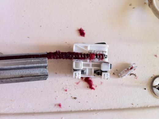

kiteuf
Inscrit le: 12 Mai 2012
Messages: 4
Message Sam 12 Mai, 2012 17:57
Même problème : je descends la vitre arrière à fond at arrivée en bas (a la butée) un vilain tactactactacac.
Et puis plus rien, ça ne remonte plus :-?
De retour chez moi je démonte la garniture délicatement (autant que possible car ça colle..) et hop, un cable qui se promène.. :shock:
Et pareil, c'est le plastique a 2Francs qui a pété.
Petit passage sur ebay (chercher KIT REPARATION LEVE VITRE RENAULT LAGUNA 2) et j'attends maintenant la pièce... = 18.99€
Je vous tiens au courant pour le remontage, avec qqes photos :wink:
Merci infiniment pour ce tuto !
kiteuf
Messages: 4
Message Sam 12 Mai, 2012 22:30
La dépose
L'objet du délit

Le problème classique :ko:

Donc 4 jours après (3 jours vu qu'hier c'était férié), réception d'une enveloppe, rapide ! :
Maintenant, essayage. Pour cela j'ai pris le peine d'enlever le moteur électrique. C'est plus facile pour remettre le cable, car je peux ainsi actionner la poulie manuellement à souhait, sans solliciter le moteur,et sans devoir me coller à la portière pour brancher le moteur et l'interrupteur. J'en profite pour mettre un peu de graisse partout, pour que ça coulisse sans peine :
Et là, au moment d'essayer la pièce, horreuuur! La pièce en plastique est mal calibrée, elle pénètre très difficilement dans la coulisse et ne parvient même pas à rentrer complètement! Mince. :eek2:
Donc même problème que toi chichi1er, et 2 solutions : limer le fameux bout de plastique, ou agrandir la coulisse.
L'option 1 ne ferait que fragiliser ce bout le pièce qui est déjà fragile, puisque c'est la cause du problème, là où ça a rompu. :nonnon:
Ne reste donc que l'option 2 : agrandir la coulisse. Ce que j'ai donc fait, à l'aide d'une petite pince, par petit coups réguliers, puis un petit test :
Eureka, ça fonctionne! :crazy:
Plus qu'à poursuivre jusqu'au bout, et enfin, un petit coup de lime pour un rendu plus lisse et régulier :
Je teste le tout, en montée et en descente, toujours manuellement, et nikel, ça fonctionne bien.
