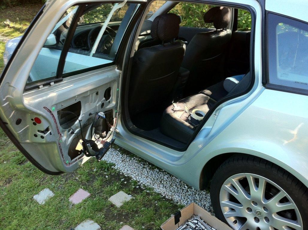

passons au démontage:

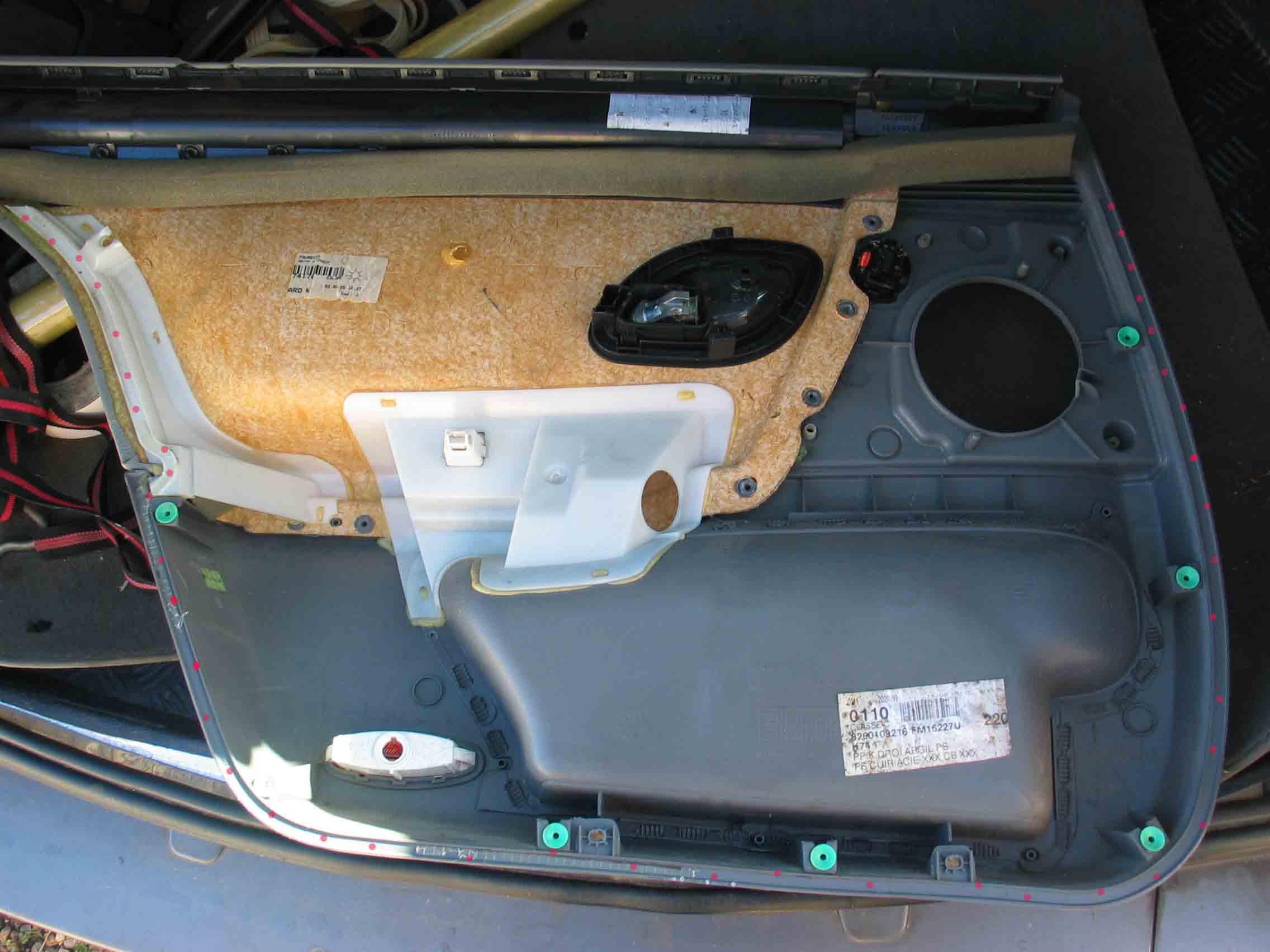

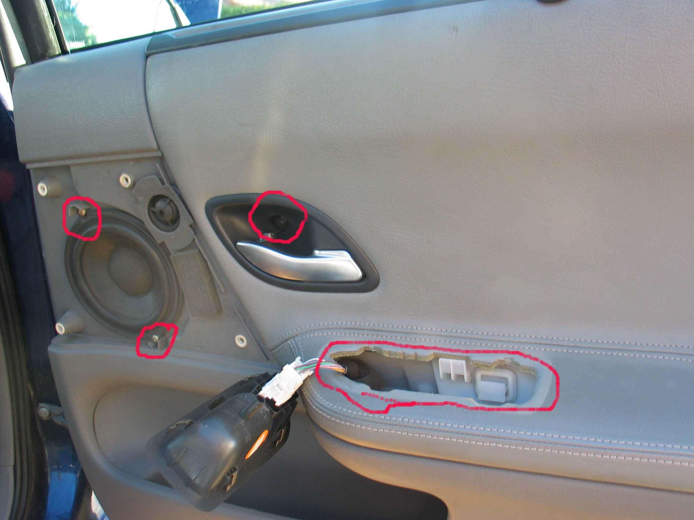

dépose de la garniture

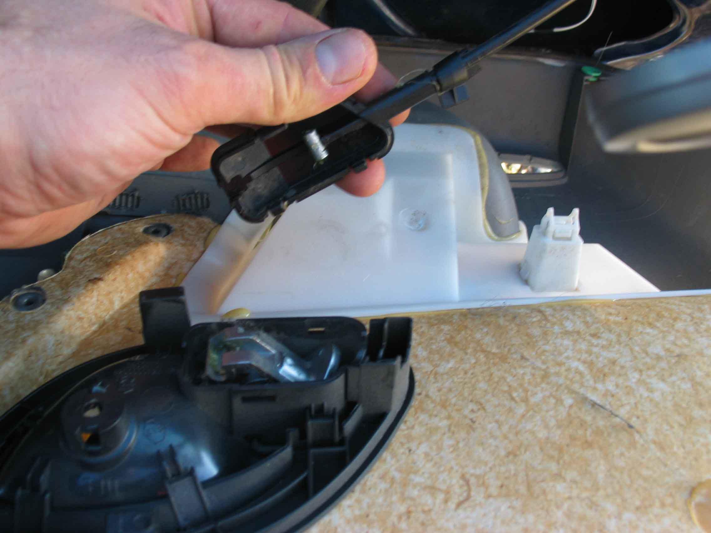

Pour enlever la commande lève vitre, j' ai pris une ficelle pour faire le tour et faire sauter les fixations. Ensuite, dévisser l' enceinte, et la vis à l' interieur de la poignée (vis torx). Enlever les deux vis inferieur de la garniture ( photo ci-dessous)
A ce stade, il faut tirer sur la garniture pour faire sauter les clips. Essayez doucement à plusieurs endroits, c' est assez dur à décoller.
Ensuite, enlever le cable de la poignée ( c' est simple, c' est une petite boite clipsé, photo ci dessous).
Ensuite, voila la garniture enlevé. Récuperez le joint resté sur la porte pour le fixer avec de la colle sur les pointillées rouge de la garniture. Faite le tout de suite car pendant le sechage, vous allez avoir du travail lol :D

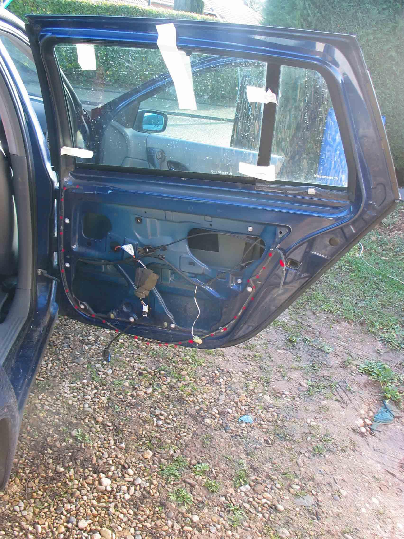

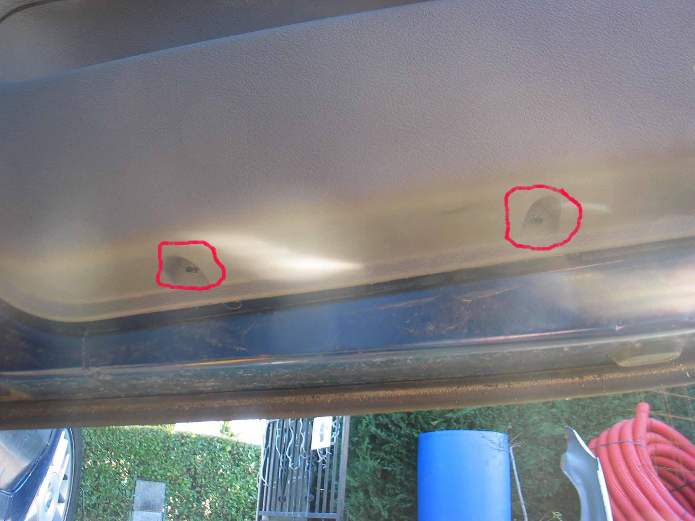

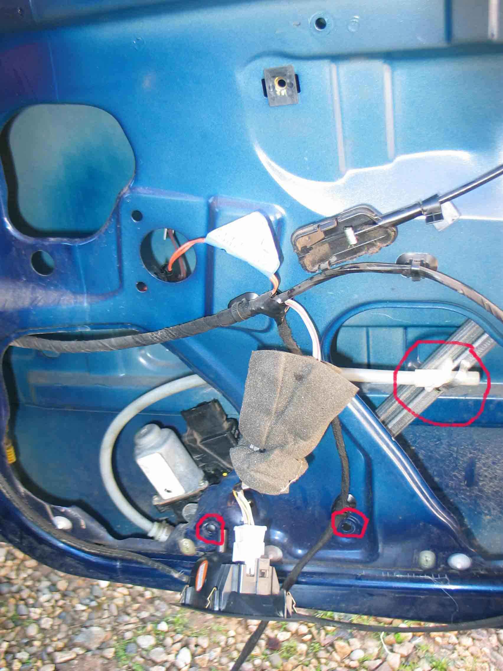

Maintenant, vous allez pouvoir enlever le mécanisme leve vitre.Il y a deux ou trois vis (je ne sais plus désolé) qui le tient sur la portière. Pour des raisons de passage plus simple, je vous conseille de décrocher la gaine blanche du rail ( entouré en rouge).

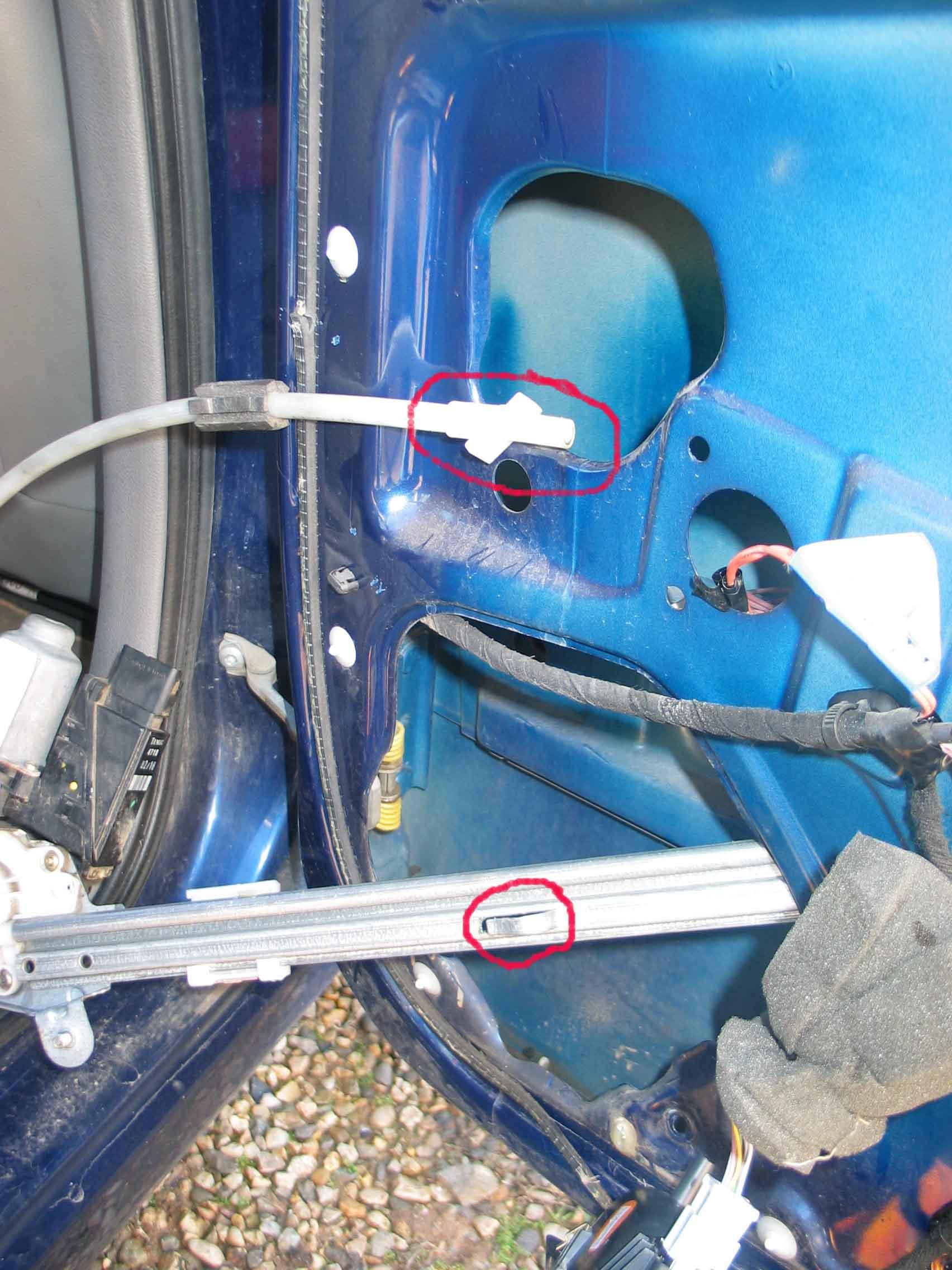

Ensuite, vous pouvez le retirer de la portière par le trou du bas de la porte

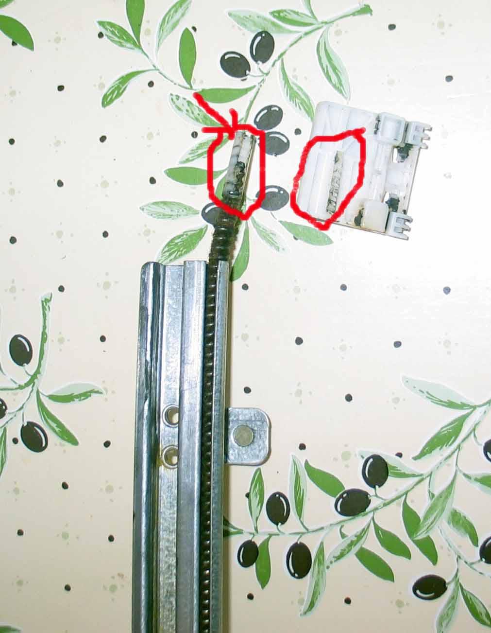

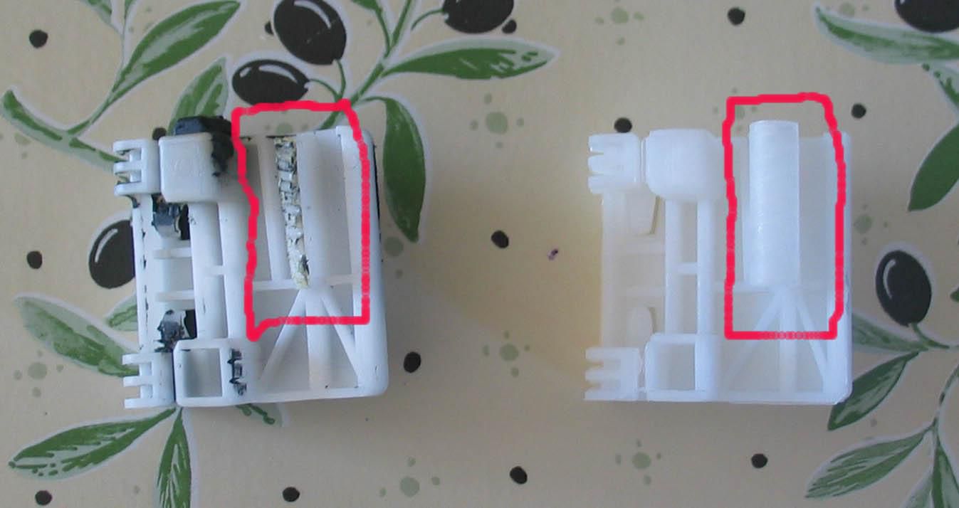

Desendre votre vitre pour récuperer la pièce plastique blanche fixée sur celle-ci avec une fourchette plastique et la scotcher à nouveau .
Une fois enlevé, voilà l' origine du problème. La pièce en plastique blanche est cassé

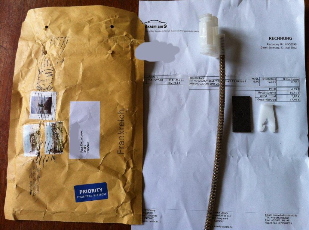

Bien entendu, chez renault, il ne vende pas cette pièce au détail , il faut acheter le kit complet.
HEUREUSEMENT, sur ebay, j' ai trouvé cette pièce en Allemagne pour environ 20 euro livré.
ATTENTION!!! Il faut préciser si c'est à droite ou à gauche car ils ne sont pas identique.
Commande faite, la voilà en photo.

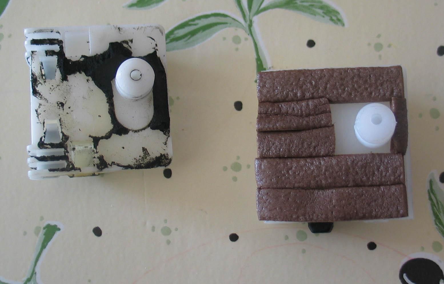

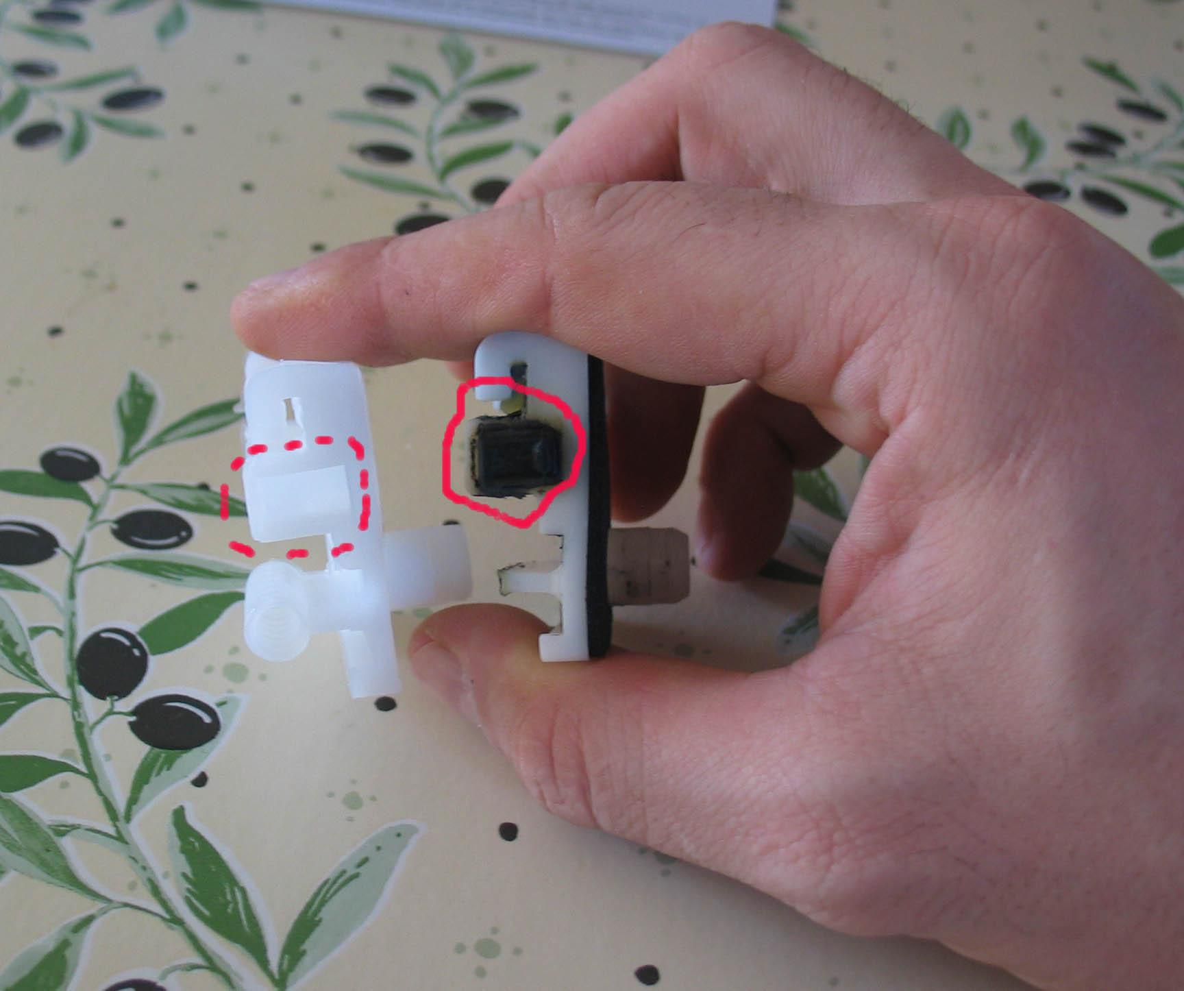

Il faut récupérer le petit butoir plastique en noir de l' ancienne

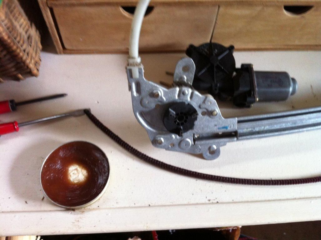

ensuite, pour ma part, j' ai reconstitué la mousse de protection qui se trouve entre la pièce plastique et la vitre. J' ai utilisé du joint d' isolation que j' avais (joint pour limiter les courant d' air des fenetre, portes de maison).
Ensuite, j' ai donc vissé l' ensemble sur le cable. Bien entendu, si celui-ci n' est pas sorti, il suffit de le rebrancher pour le lever.
Pour le remontage, il suffit de faire l' ordre inverse sans oublier de mettre la vitre dans le teton blans et de glisser la fourchette de retenu.
Cela fonctionne à merveille!! J' ai un peu graisser le cable afin de faciliter le déplacement.

Avec de la graisse au lithium(graisse rose pour vélo ) il n'y aura que des avantages.Bien graisser les glissiéres et pour l'avant la bobine des cables .

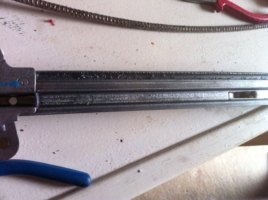

Je m'y suis remis !!!

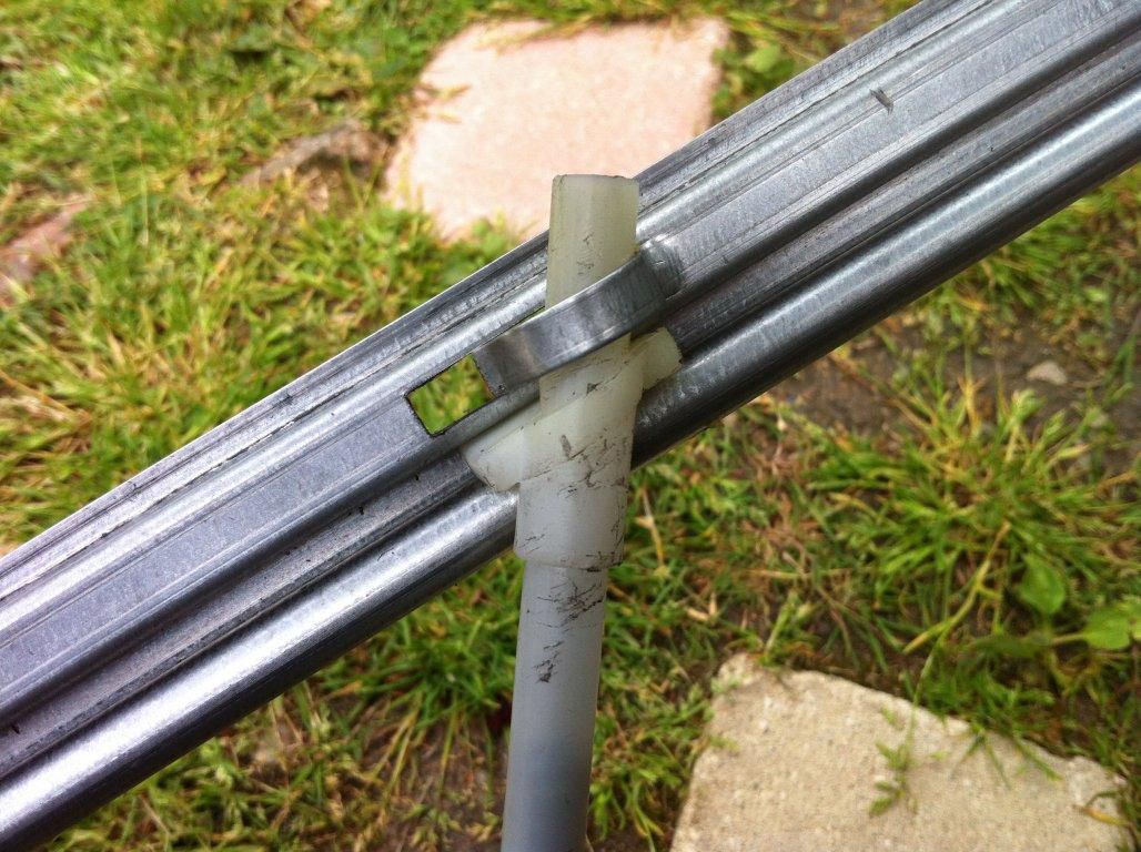

Et comme la nuit porte conseil, j'ai eu l'idée de démonter la pièce plastique et de rétracter le ressort au maximum vers le bas (en baissant la vitre).

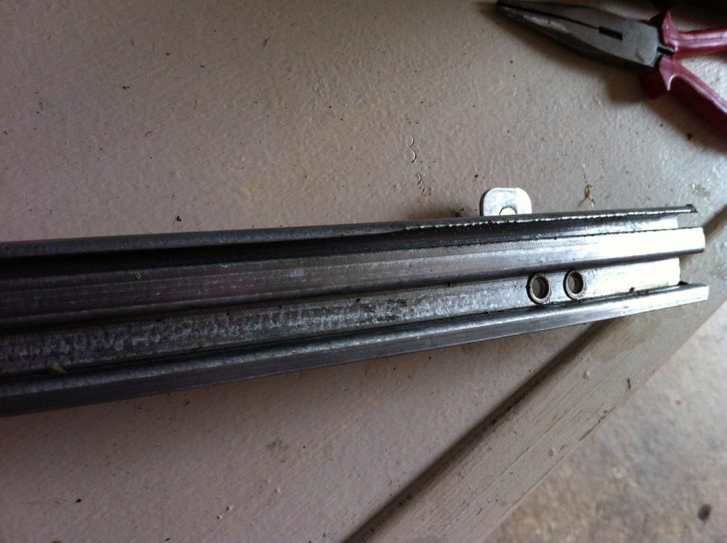

A la main j'ai essayé de faire coulisser la pièce en plastique dans les rails : 1 de forme cylindrique (ou le ressort coulisse) et un de forme carrée => Ca force énormément !! je me demande même comment le moteur arrivait à faire coulisser la pièce :pense:
Pour identifier quel morceau de plastique forçait, j'ai retourner la pièce pour que seul la partie cylindrique coulisse; je pouvais ainsi voir quelle partie de la pièce était "trop grosse".
Avec seulement la partie cylindrique à faire coulisser ça forçait toujours. En examinant la pièce j'ai rapidement écarté la possibilité de limer/poncer le cylindre; en effet, il est épais de moins d'un mm :shock:
J'ai donc conclu rapidement que c'était au rail de devenir plus large :sifflote:
Avec une lime plate et fine, j'ai écarté de façon régulière le rail extérieur tout en testant la pièce...
Après remontage, la vitre réparée descend et remonte plus vite que celle d'origine ::hello_008::
Il semble que j'ai été le seul à avoir ce problème de diamètre du cylindre de la pièce en plastique trop gros par rapport au rail :-/
Pièce mal calibrée ? je doute puisque achetée au marchand allemand dont la boutique est citée plus haut dans ce topic :pense:
ou alors rail trop serré à l'époque (2002) ??
Mais en tous cas c'est réparé !! merci encore à carinefredo pour son tuto et à Fazer80 pour ses réponses

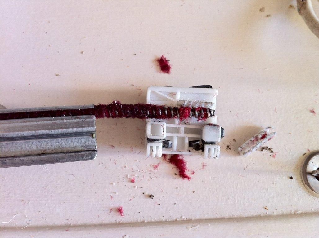

J'ai suivi ce tuto car ma vitre arrière droite tombait toute seule. Effectivement lors du démontage, j'ai trouvé le cable entre la vitre et la tole, la pièce en plastique étant bien cassée, le cable m'est resté dans les mains.. J'ai commandé l'ensemble sur Ebay. Voici ma question au cas ou vous pourriez m'informer. Comment remettre en place le cable neuf au niveau du moteur ? Il s'attache par quelque chose ? Je n'ai pas encore sorti le moteur de la porte.. J'attend les pièces..
Merci par avance à qui pourra me répondre.
Bon dimanche
Shimoda
Inscrit le: 23 Aoû 2003
Messages: 30665
Localisation: Mars...
Message Lun 02 Avr, 2012 07:46:51
Salut,
Il n'était peut être pas nécessaire de recommander un cable neuf :pense:
Le mieux est d'essayer de le remettre dans la gaine et de l’entraîner en manipulant l’interrupteur pour faire tourner le moteur :wink:
