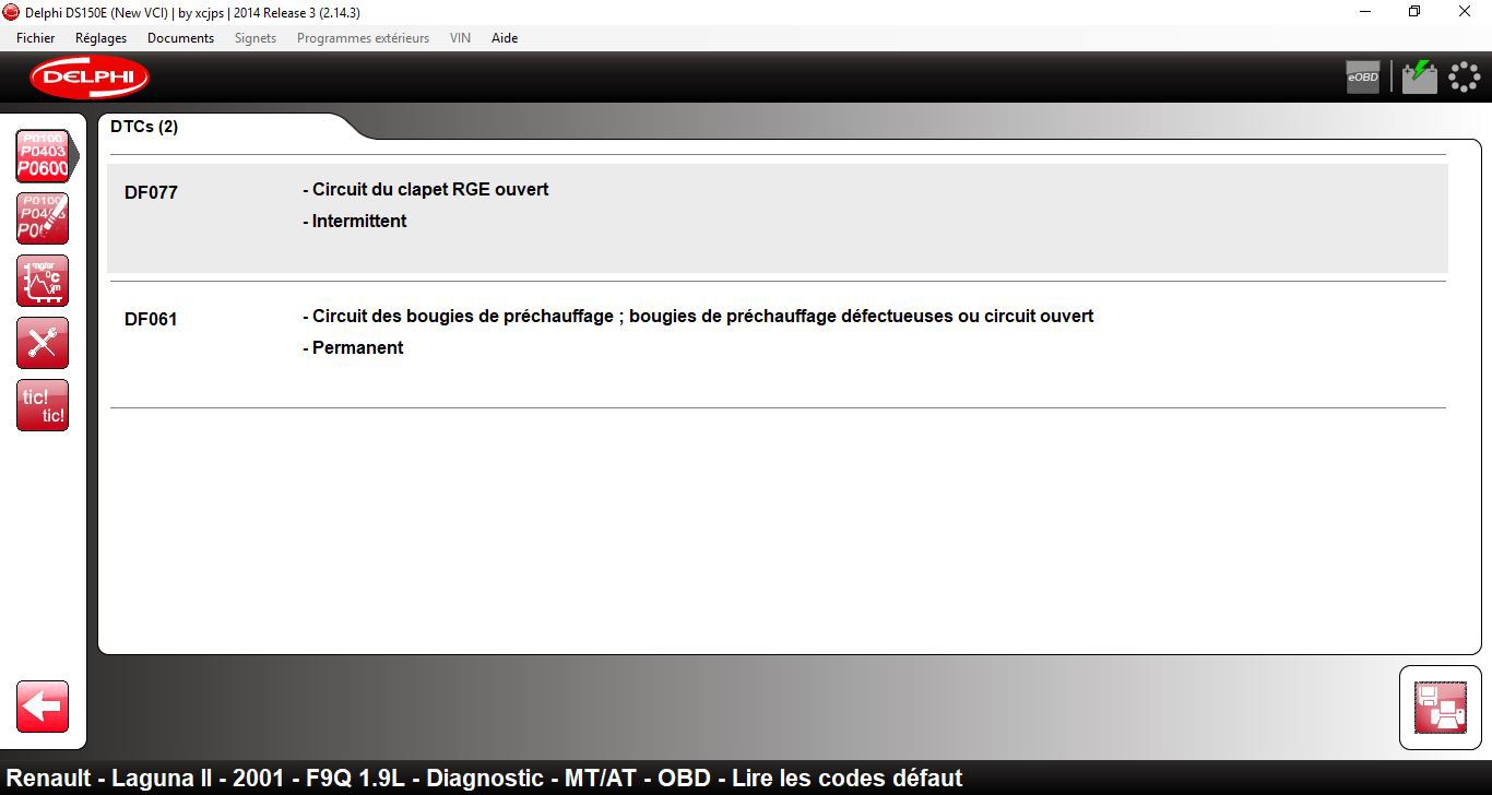

j'ai une valise Delphi (Autocom) : défaut constaté (bougies de préchauffe défectueuse ou circuit ouvert, prétensionneur air bag circuit ouvert, commutateur air bag passager circuit ouvert, lecteur de carte circuit ouvert, capteur soleil circuit ouvert) déjà beaucoup de circuit ouvert !!! un problème de masse ????? ne pouvant effacés ces défauts je me suis dit chez Renault avec le Clip il pourront peut être et verront plus de défaut que ma valise ..... Et bien non ne peuvent pas les effacés non plus et ne voit rien de plus que moi (48€ pour rien)

J'ai beaucoup cherché sur le forum les causes possibles de ce défaut ( Valise = DF077 circuit du clapet RGE (EGR) ouvert - intermittent )
Je peux rouler des fois nickel aucun message et le moteur fonctionne à merveille et des fois le message apparait pendant 30 sec, 1mn, 2mn et disparait comme il est venu (quand le message est la je passe en mode dégradé)

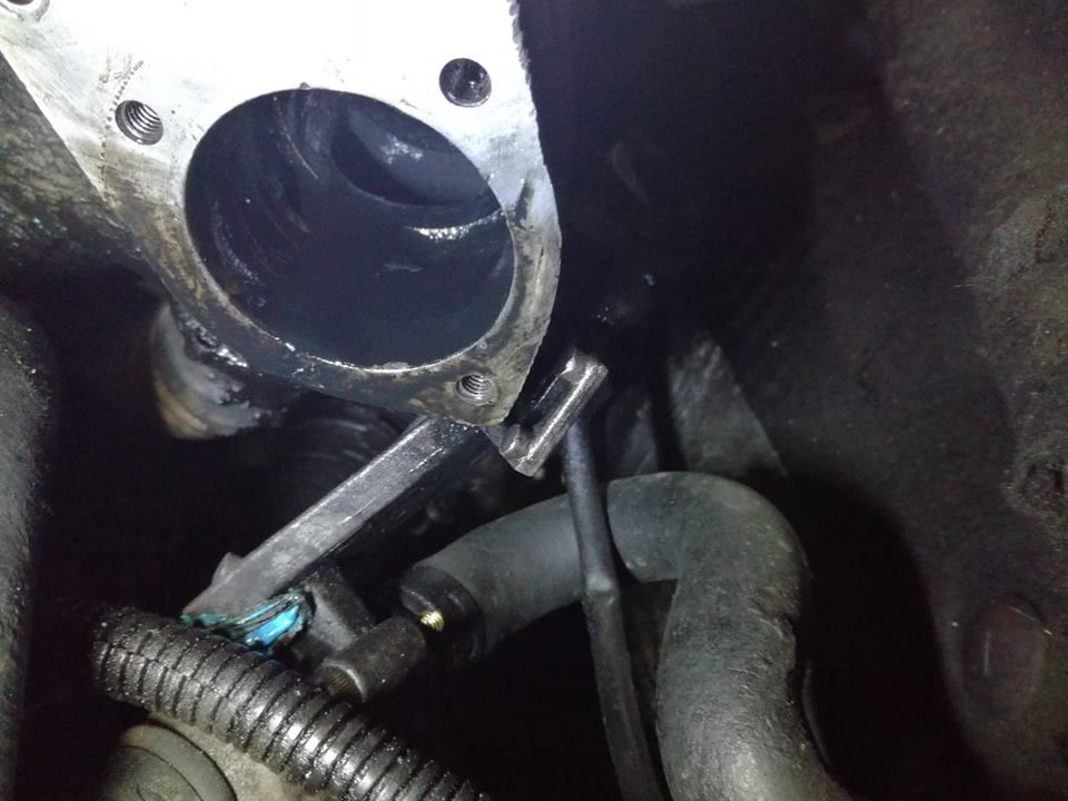

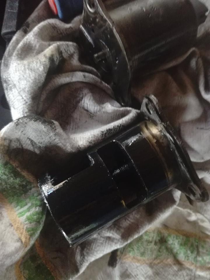

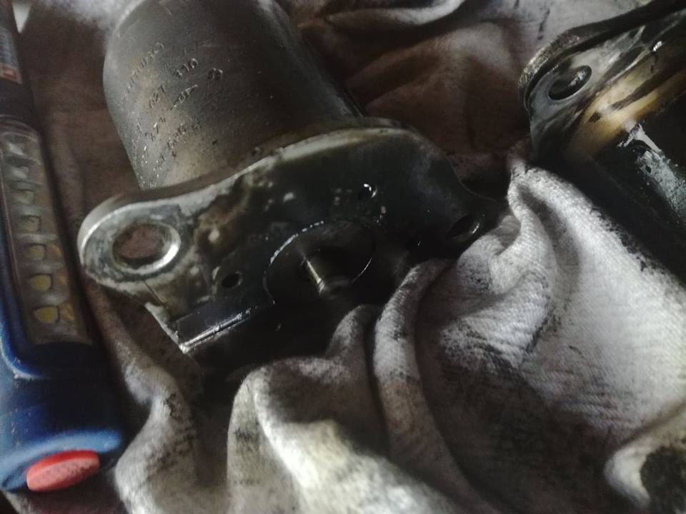

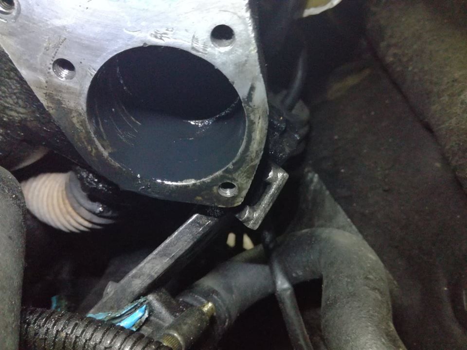

j'ai donc redémonter la vanne et elle n'est pas calaminé, par contre elle est pleine d'huile comme le tuyau noir qui vient du radiateur et le papillon (plastique noir au dessus de la vanne) qui sont plein d'huile aussi ....
j'ai aussi de l'huile qui suinte au niveau du raccord tuyau tresse et tuyau alu en sortie du radiateur !
pourtant il ne me manque pas d'huile dans le moteur !
pourquoi est-ce plein d'huile comme ca ??????

Segments de piston calaminés ou axe de turbo qui fuit.....?

J'ai l'impression qu'il y a de plus en plus d'huile ..... pourtant il en manque pas a la jauge (ou a peine un verre)
cette huile peut perturber l'EGR et me le mettre en défaut ?? i(il sort de l'huile par le petit téton de la vanne quand on le fait rentrer)
