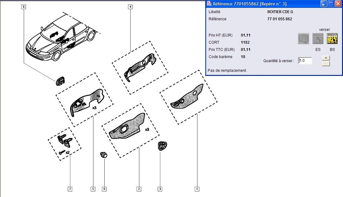

Accordiola1
Inscrit le: 09 Oct 2005
Messages: 11230
Localisation: Bordeaux (33), Brétigny sur Orge (91)
Message Posté le: Jeu 19 Mar, 2009 23:27:43     Sujet du message: Répondre en citant Ajouter à liste des messages à citer Retirer de la liste des messages à citer un problème avec ce post ?
D'accord. Ca me parait étrange tout de même :aw: , à mon avis je contrôlerais les boutons avant. :ouioui:
