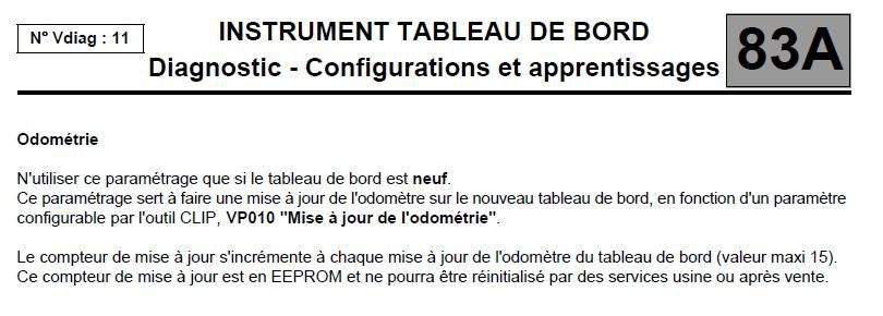

Pour suivre depuis longtemps le topic des tableaux de bord Scenic en panne, je crois savoir que les garagistes Renault ne sont pas censés remettre le kilométrage de ton véhicule lors d'un changement de compteur => tu es censé repartir avec un compteur à zéro !!!
Sur Scenic, mais sur laguna on peut le mettre à jour comme le prouve ce passage du manuel de réparation. :wink:
Pour compléter, je trouve ça fort que le garagiste ce souvienne exactement de ce qu'il as fait il y a plus d'un ans :|
Alors là je trouve ça fort :gni: , le garagiste m'a dit (alors que je sais qu'il l'a fait et lui aussi!) devant l'acheteur,que de toute façon,
C'était impossible techniquement pour lui de remettre les km à l'affichage à moins d'aller chez "court vite"!! ::animaux_003::
Genre: moi "l'honnête garagiste" je n'ai pas pu !!

Va demander à un autre garagiste Renault, mais pour moi j'en suis quasiment sur à 98%, et c'est ce que dit le manuel de réparation officiel de Renault. ;)
Moi ce que je trouve fort c'est que le garagiste ce souvienne exactement qu'il n'as pas remis le kilométrage :roll:
