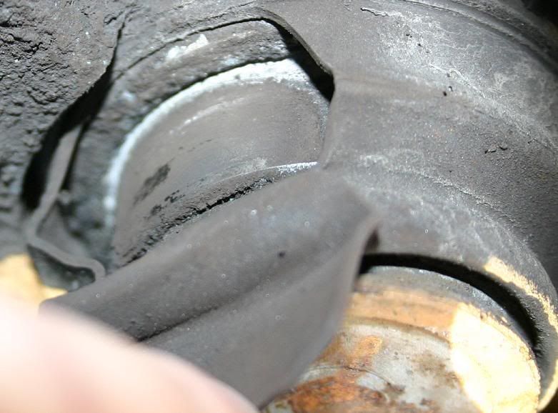

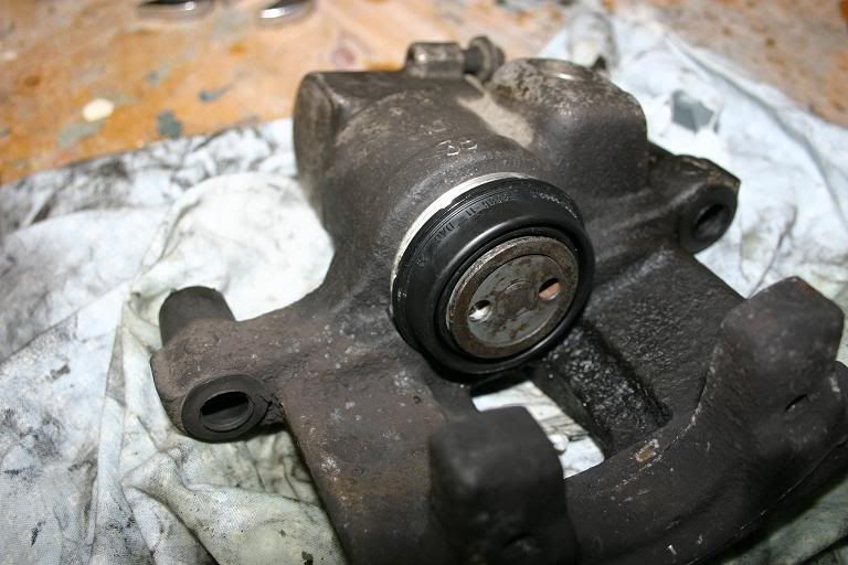

salut a tous,

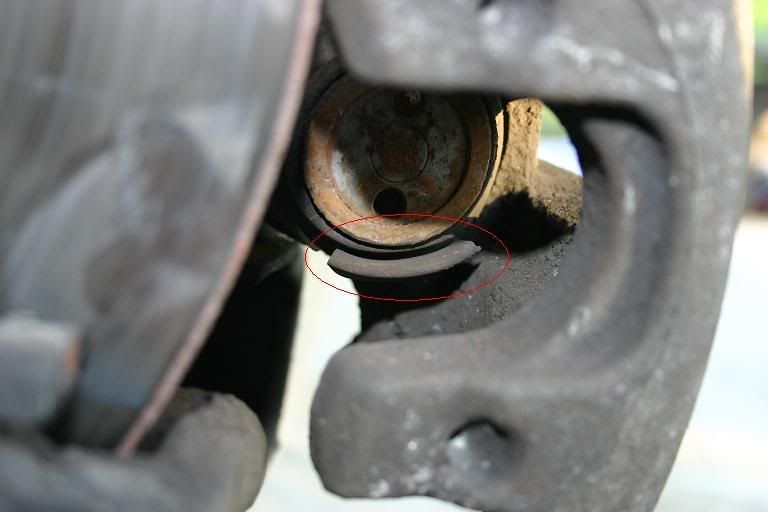

depuis peu j'ai des bruits de "sifflements" sur le train arriere. principalement dans les ronds points a faible allure et quand je suis parti depuis peu de temps.
ensuite avec le temps (et l'usure), je n'entends plus rien..ou c'est inaudible..
du coup ce week end, démontage des etriers arrieres.

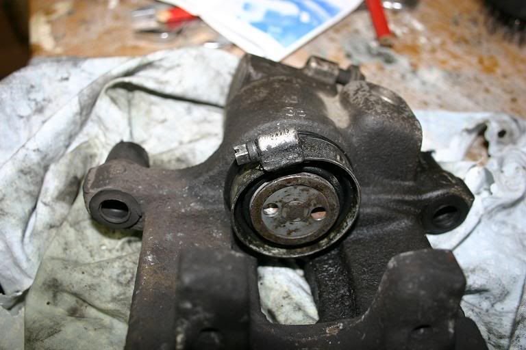

et la surprise sur celui du coté gauche..deja la roue etait trés difficile a tourner a la main (alors que la droite tournait presque librement)
je demontes tout...(j'en ai chié)

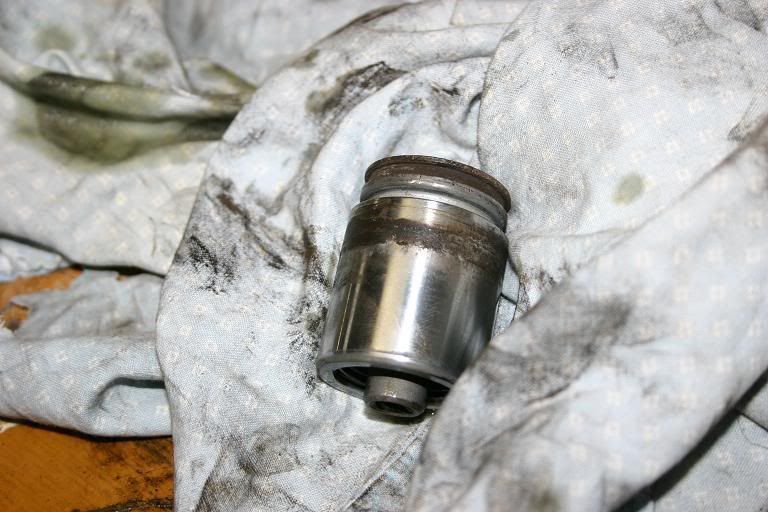

et la surprise...le joint du piston est totalement déchiré.. (que ca serait une "boulette" d'une precedente intervention que ca m'etonnerai pas..)

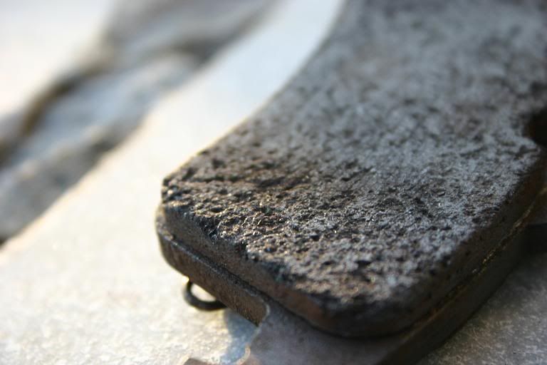

de plus les plaquettes ont une "drole" de surface... on dirai qu'elles ont chauffées ???
qu'en pensez vous ???
voici une photo en detail de la tronche du piston...
existe t il un kit de renovation d'etrier ou faut il que je changes tout ??
comment puis je faire pour que cela me coute le moins cher possible ??
petite précision supplementaire, visiblement l'etrier droit et gauche sont differents.. au moins les durites (rigides) sont differentes.. une est noir et (courte) et l'autre est verte et plutot longue.
Merci de vos precisions..

bonjour lololapin,
merci, je vais voir ca.. mais bon vu la tete du piston...je crains que le mal ne soit irremediable...
sinon que penses tu de l'etat des plaquettes ??
bonnes a changer ? ou je peux les "finir"

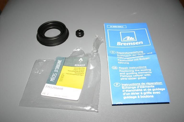

je confirme avoir vu sous dialogys qu'il existe un kit pour ne changer que les soufflets

| rickou a écrit: | bonjour,
tu travailles chez renaut pour avoir acces a dialogys ?
pourrais tu me donner la ref du kit ?
Merci
Il existe un "nécessaire étrier" qui d'aprés les schéma ressemble à un soufflet.
Voici la réf : 77 01 206 608 NECESSAIRE ETRIER à vérifier en concession
Je pense que ton retour (prix) intéressera la communauté.
Par contre, à ce stade, on ne sait toujours pas si ca résoudra ton pb ...

salut a tous,
bon ben voila, le kit "necessaire etrier" a ete commandé...
29€. je le recois cet apres midi.
je le monterai samedi.. je vous ferais quelques photos et vous dirais si ca s'est bien passé...

salut a tous,

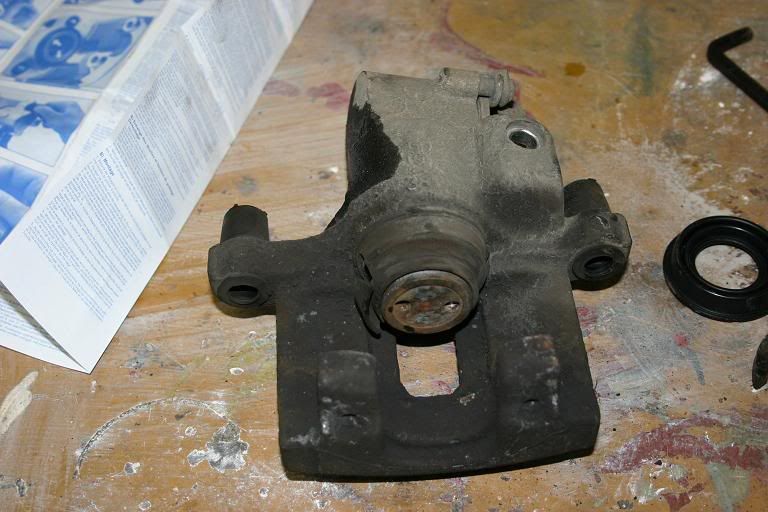

ca y est j'ai recu le kit "Necessaire Etrier"
en voici son contenu... plutot maigre pour 29€...
bon ben cet apres midi, c'est operation "etrier" !
