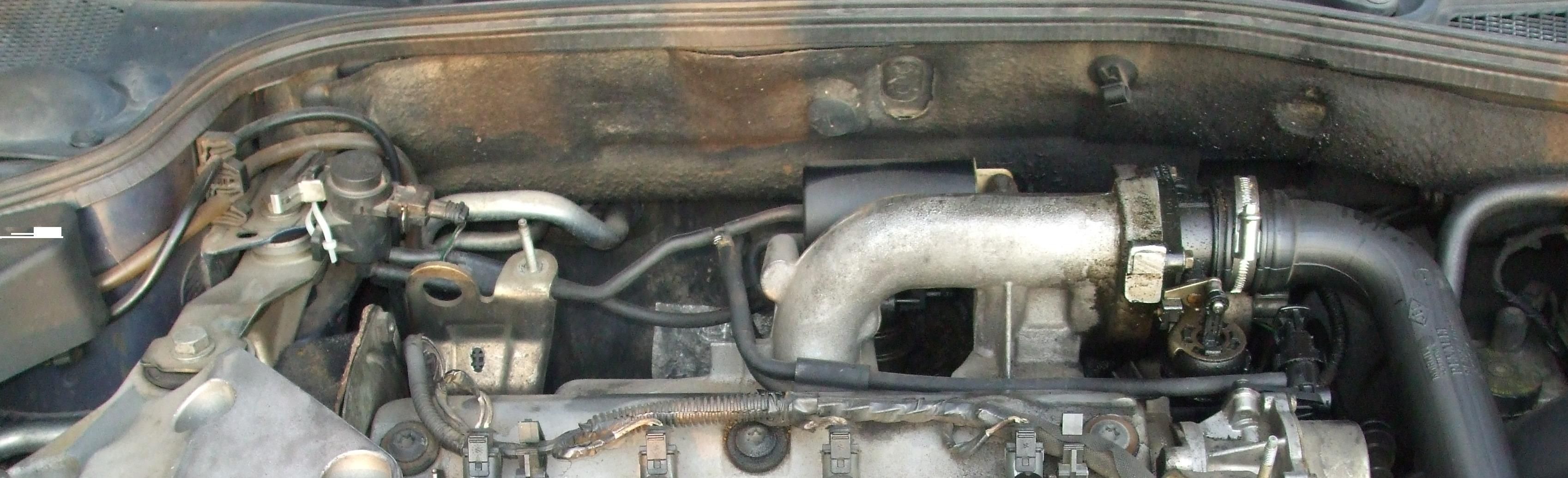

voila j ai une laguna 2 120ch année 2001
elle marche bien mais mange bcp d huile environ 4 litres tous les 6000kms
il y a beaucoup d huile du coté gauche du moteur d ailleur vous verrez sur la photo jointe
est ce un probleme de turbo ou alors un moteur fatuigué ?
elle a 220000 kms
il y a toujours eu de l huile au niveau gauche du moteur
elle fonctionne bien
à de la reprise sans probleme
elle ne fume pas
alors donnez moi votre avis se serrais sympas de votre part :) clic pour agrandir
merci a vous pour votre aide

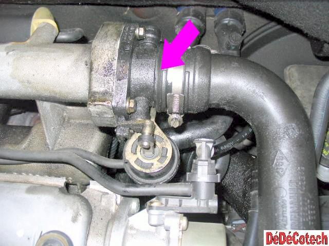

Bonsoir, remplacer le boitier de coupure il doit être déformé (fuite d'huile)
