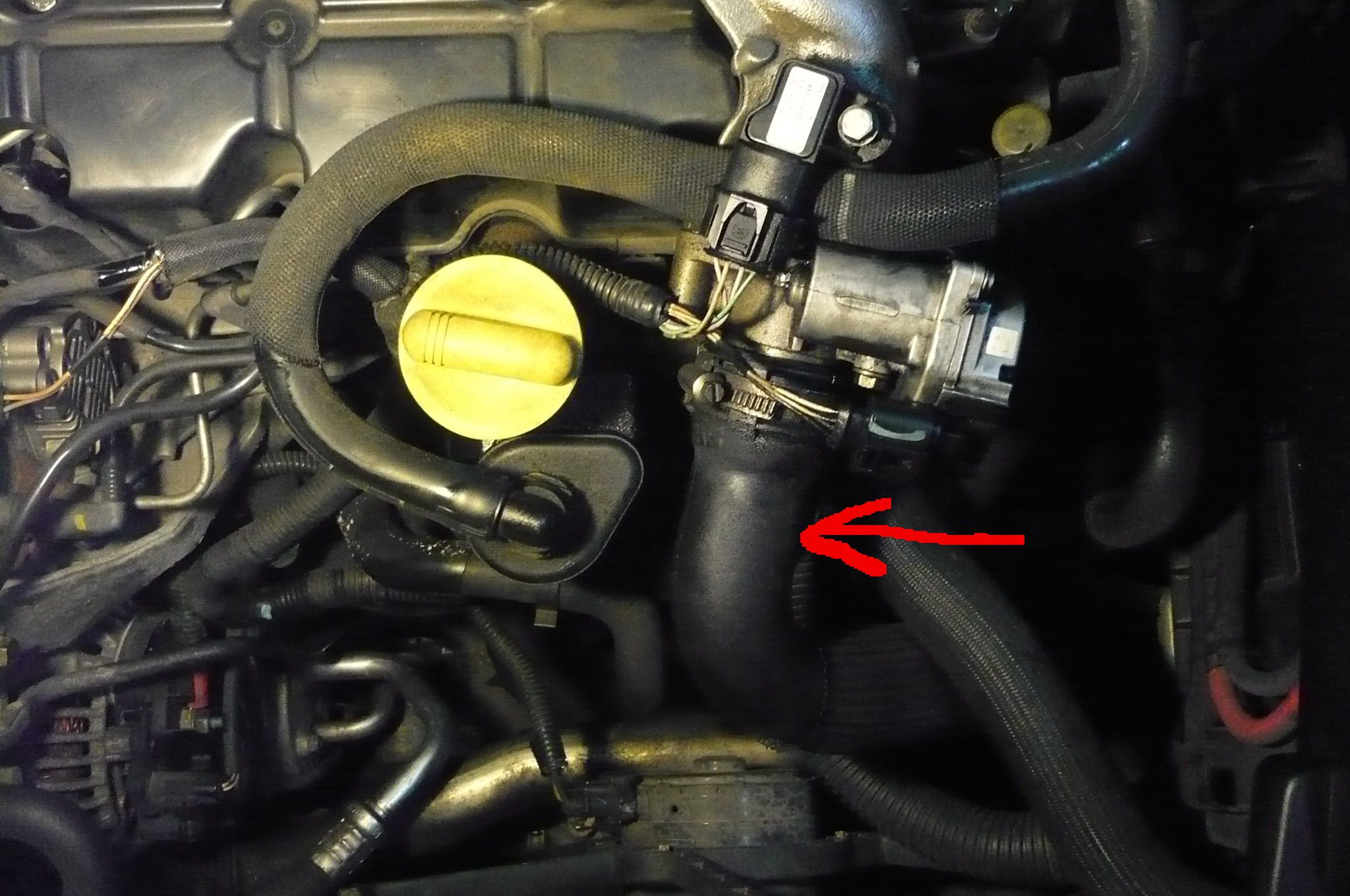

Suite "perte de puissance", j'ai identifié une prise d'air sur la durite suivante ( détériorée) :
A priori, il s'agirait d'une durit d'alimentation en air (Turbo?) ?
Je souhaiterai la remplacer, mais n'ayant pas de RTA, quelqu'un pourrait-il m'aider à identifier le nom/numéro de cette pièce?
D'avance merci,
Christophe

C'est le conduit d'air sortie échangeur.

Je l'ai remplacée il n'y a longtemps c'est la durite de turbo ,introuvable à la casse , env 120 euros chez renault

En effet, acheté chez Renault semaine dernière pour environ 116€...
Cela fait cher le bout de plastique ( pas vraiment une "durite" en caoutchouc, plutôt en matière plastique assez rigide).
Remplacé, non sans un peu de difficulté ( pour accéder à la vis du collier de serrage du bas, achat d'une clé "mixte" à cliquet, et j'y suis arrivé petit à petit...).
