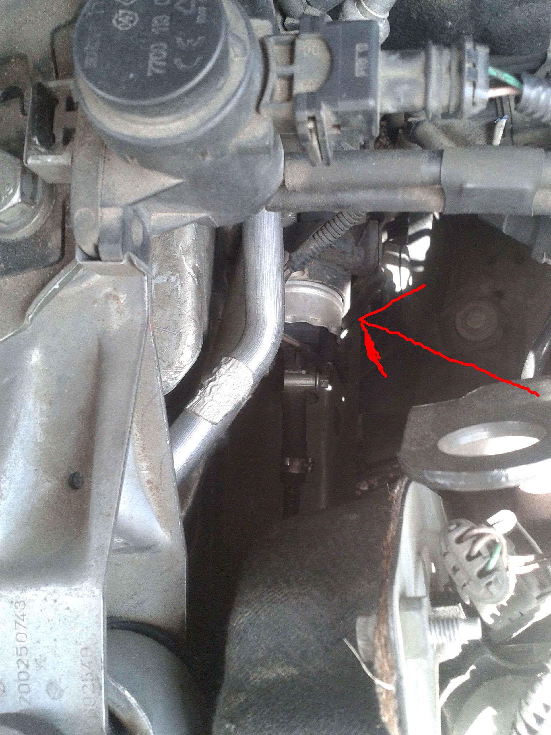

Je vais essayer de te prendre une foto pour le tuyau à déconnecter. Mais déjà mets le contact comme ça (avec la batterie chargée). Si pas de "dzzzz" c'est probable que ce soit ça.

La pompe de gavage est ici :
Voila voila :)
