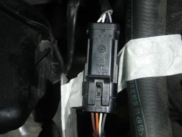

Je pense avoir découvert enfin le connecteur de la 1ere sonde lambda.
Connecteur qui se trouve sous le filtre a air
Sur la photo tu verras 4 fils repérés A, B, C, D de couleur mauve pour le repère A, orange pour le B, blanc pour le C et enfin gris pour le D.
a ton avis, lequel de ces 4 fils envoie les infos ?

salut, voici tes infos
SONDE OXYGÈNE AMONT
BVM5 BVA4
A 1.0 3FB + INJECTION > RELAIS PROTECTION
B 1.0 3GF COMMANDE- RECHAUFFAGE SONDE OXYGENE AMONT
C 0.6 3GK SIGNAL SONDE OXYGENE AMONT
D 0.6 3GH MASSE SONDE OXYGENE AMONT
le signal est donc en voie C sur le fil blanc.
bon montage.

Par la couleur des fils qui proviennent directement de la sonde (partie supérieure de la photo) a savoir:
2 blancs
1 gris
1 noir
j'en suis arrivé à la même conclusion que toi, c'est le noir (C) qui envoie le signal et qui correspond au blanc (C) partie inférieure de la photo
Merci encore et bonne journée
