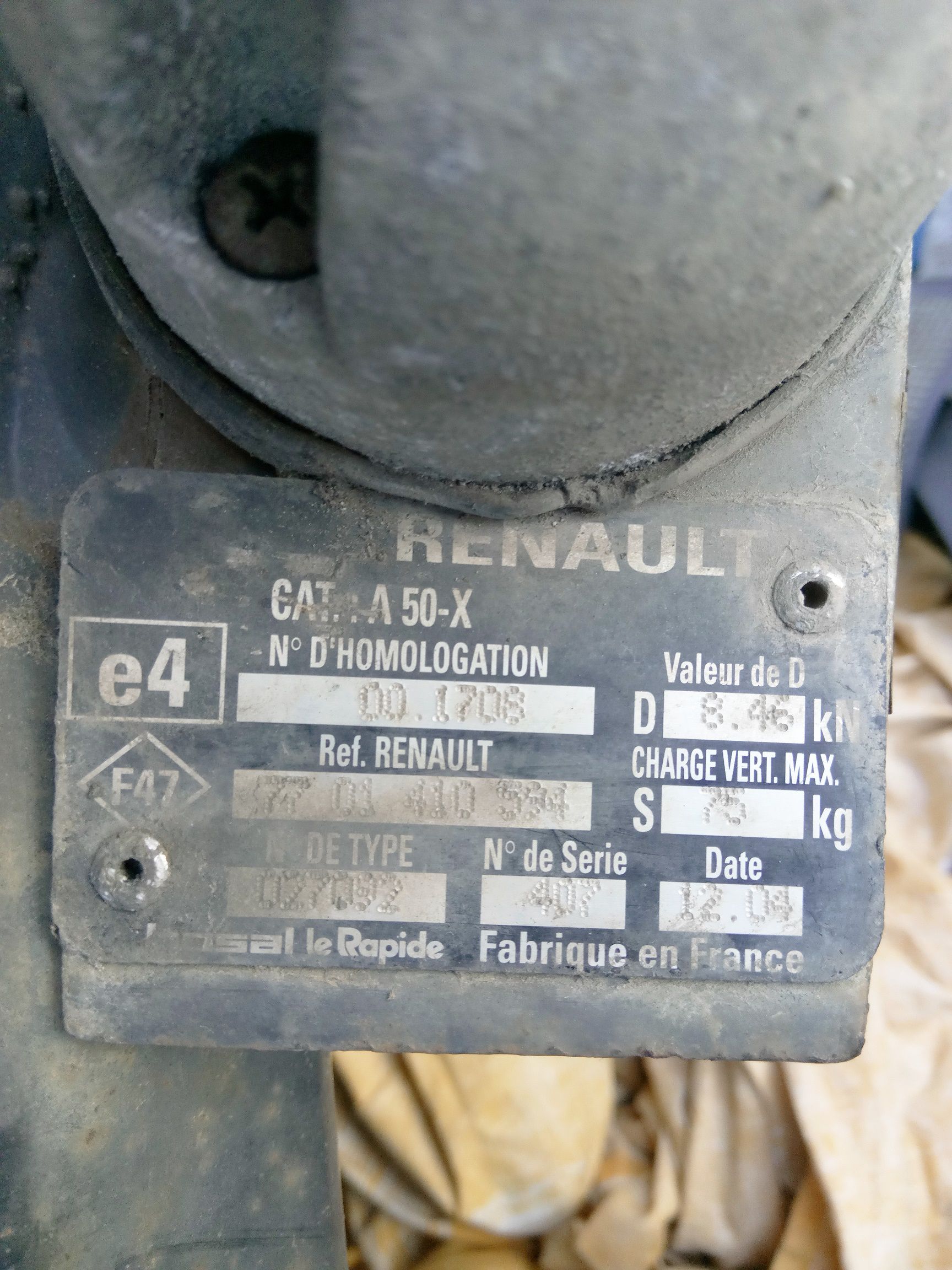

J'ai acheté un attelage d'occasion d'origine Renault mais j'ai un doute pour le montage et je ne trouve pas la notice sur internet, voici la référence:
J'ai trouvé ce tutoriel super bien fait (http://j2c.org/automobile/fichiers/attelagelaguna01.pdf) mais sur ma voiture c'est assez différent il y a plus de trous, je dois bien venir me prendre dans ceux qui sont entourés en rouge ?

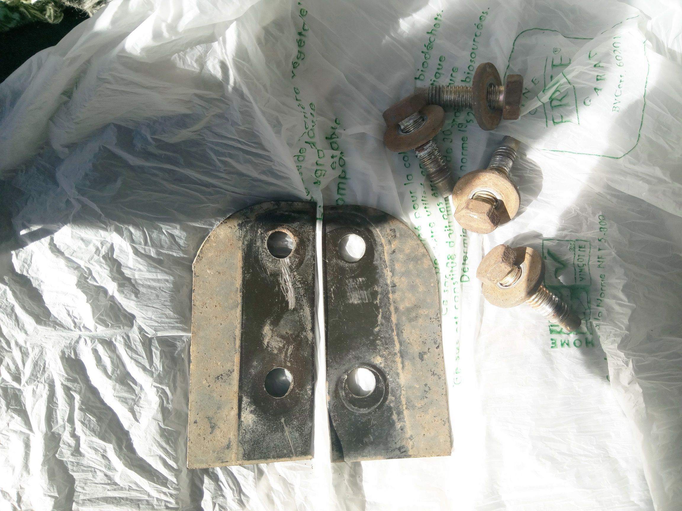

Encore une dernière question, voici ce que j'ai eu avec l'attelage:
Sachant qu'il n'y a pas de filetage dans les trous identifiés dans la photo au dessus, je dois racheter vis/écrous pour la fixation ? Et à quoi servent les plaques sur la photo ?

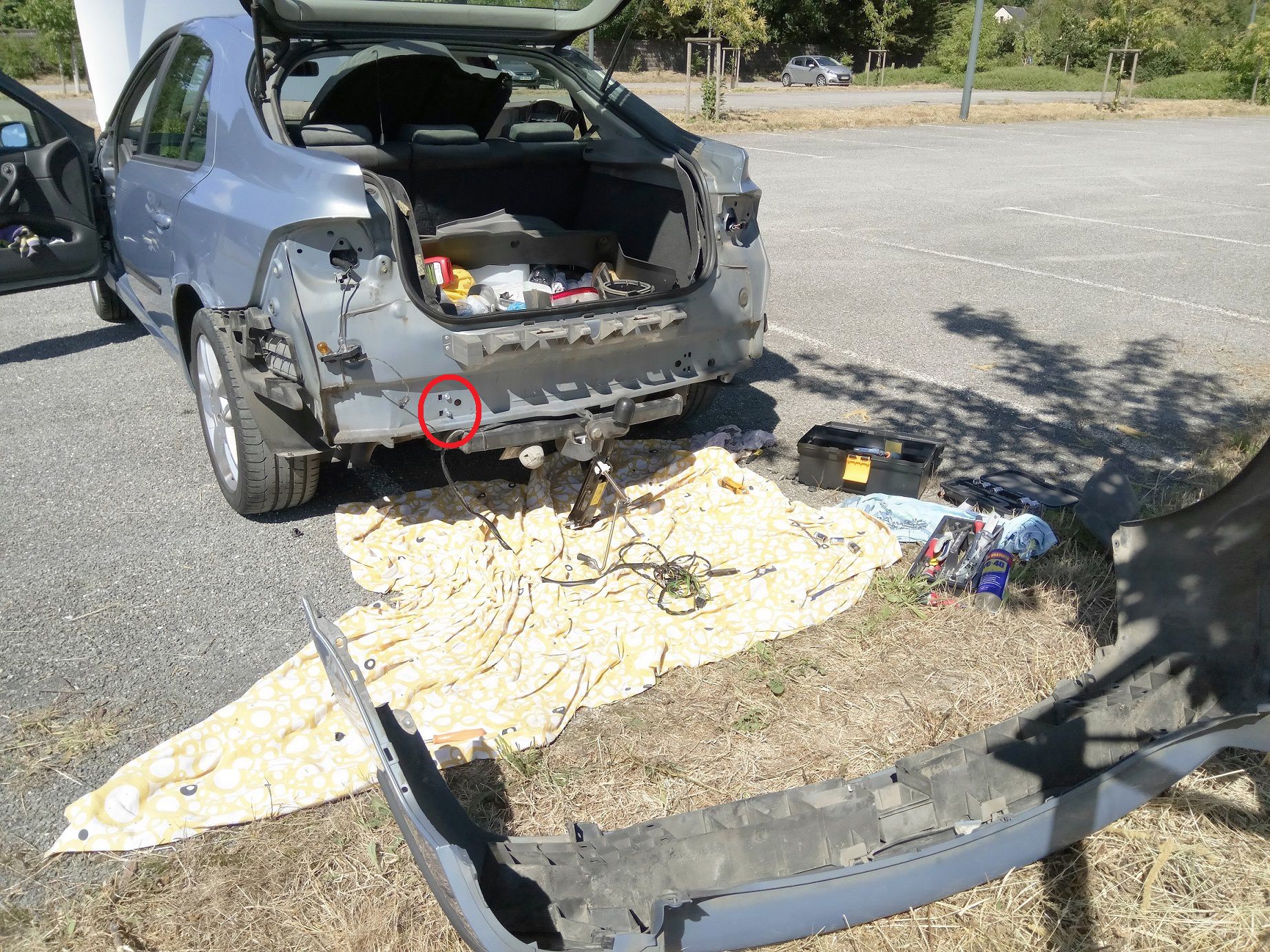

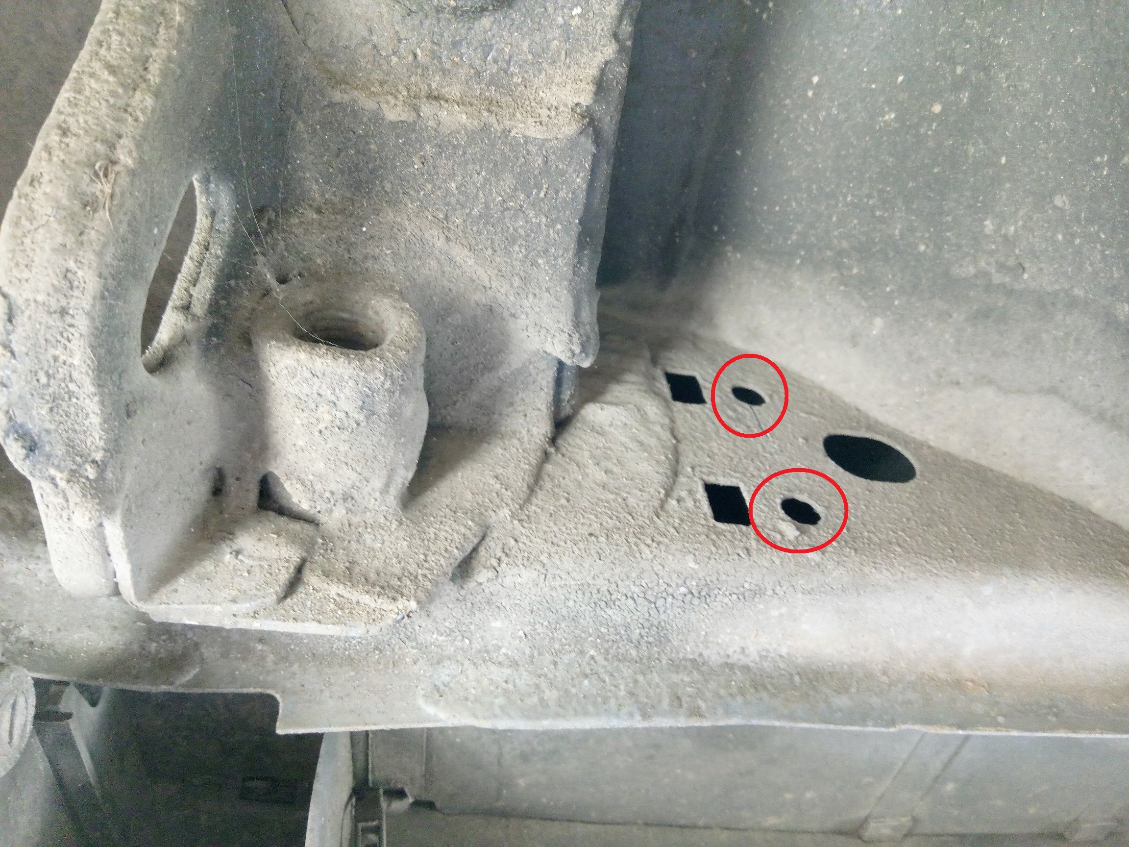

Pour info voici ci-dessous comment s'est terminé mon montage.
Mon véhicule n'avait pas les écrous nécessaires sur la caisse (les nouveaux sont entourés en rouge), donc obliger de déposer le pare-chocs pour fixer l'attelage.
