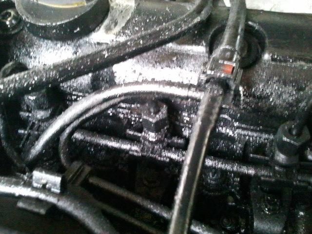

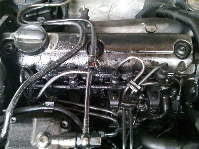

Bonjour, j'ai un problème de fuite d'huile sur ma laguna 1 ph2 1.9l dti
en dessous du joint cache culbuteur... il y a un autre joint que je ne connais pas! j'entend un énorme pchit pchit pchit phase de compression, de l'huile craché et de la vapeur qui sort.. :aw:
C'est quoi ce joint?
est ce grave?
Comment résoudre ce problème?

C'est pas le pare feu de l'injecteur? Sur la photo on dirait bien, ca ressemble à du goudron un peu non?

je ne sais pas, le joint est juste en dessous du joint cache culbu, très fin et il part en morceau :nonnon:
