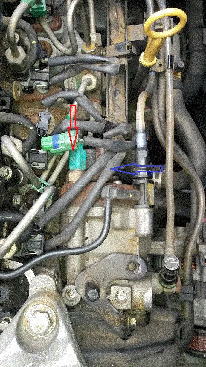

Le P0089, j'aurai besoin d'un éclairage sur la pompe à injection. Le problème semble venir du régulateur
J'ai pris en photo la pompe, sur la flèche bleue j'ai une alimentation de 12V, par contre sur la flèche rouge, je n'ai aucune alimentation, et aucune sortie venant de la pompe.
Dois je mesurer une tension sur la fiche verte en entrée ou en sortie?
Merci à ceux qui pourront m'éclairer

Je vais donc apporter une précision : la pompe à injection est une delphi et la question que je me pose est de savoir si je dois trouver une tension aux bornes du conducteur qui alimente la fiche verte une fois le contact mis, ou encore une tension en sortie de la fiche sur la pompe...
Je sais que la fiche marron est (sauf erreur) le régulateur de pression, mais à quoi correspond la verte ?

Je disais plus haut que je ne trouvais pas de tension à la borne verte de la pompe : ce n'est pas moi qui ai mesuré mais je viens d'apprendre que ça a été contrôlé avec un testeur et non un multimètre. Ce testeur ne détecte qu'une tension >= à 12V alors la tension mesurée est de 4.8V contact mis. La tension au marron contact mis est de 11.8V. Contact coupé ces valeurs sont nulles.
Autres infos : fil vert débranché le moteur tourne.
La tension au ralenti fil vert : 4.8V
La tension au ralenti fil marron : 11.8V
Je n'ai pas testé en accélérant car seul à la manip.
La panne a été trouvée par le collègue car j'ai croisé un propriétaire de kangoo avec la même motorisation qui a accepté que je prenne quelques mesures. J'ai communiqué les valeurs ci haut. Il a donc vérifié et trouvé ces valeurs au multimètre et mis hors de cause la partie électrique du problème et s'est orienté vers l'alimentation en carburant... pour trouver sa panne.
