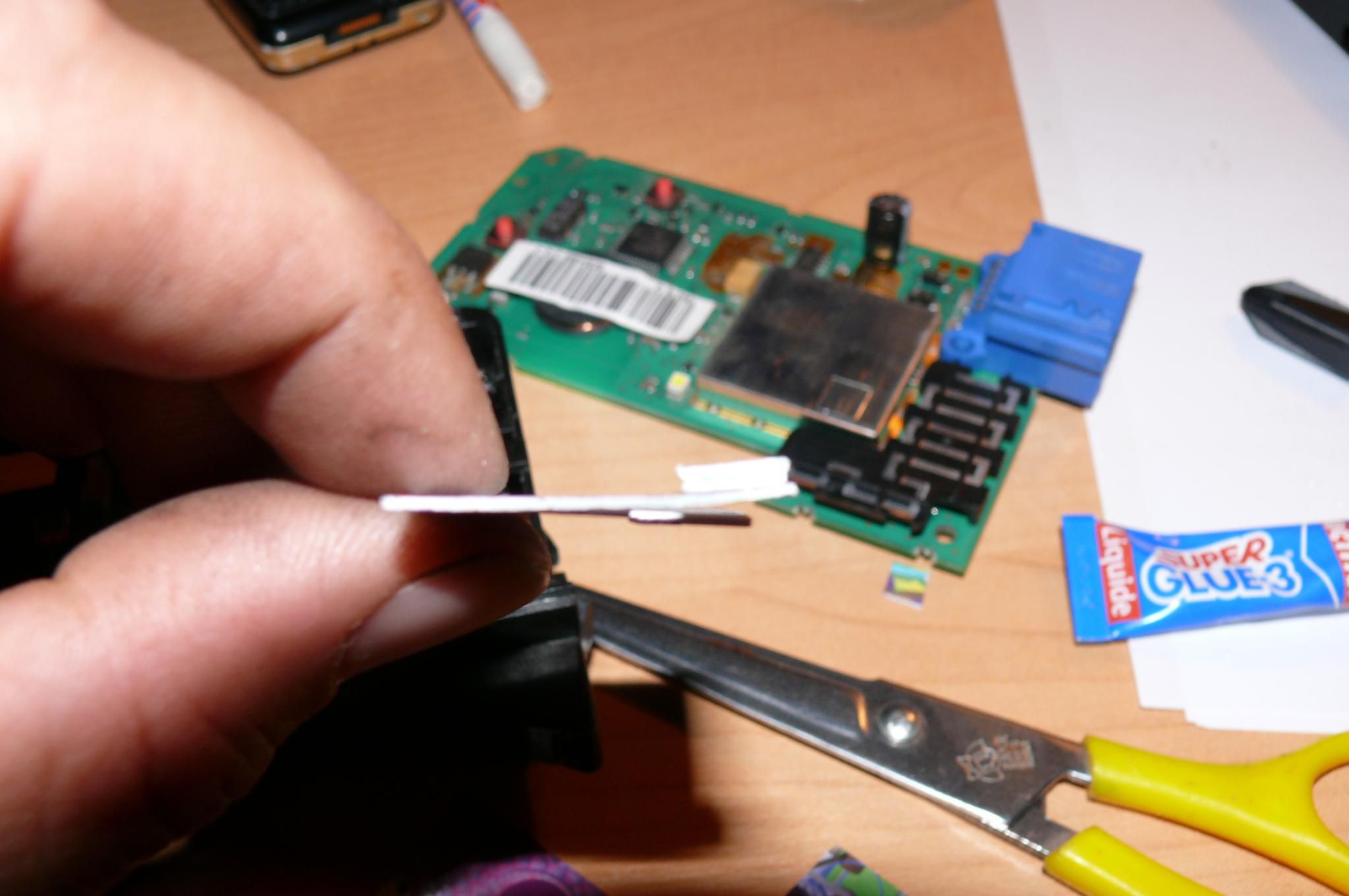

Message Jeu 30 Avr, 2009 22:04
Voici quelque idées reprenant celles citées plus haut , mais cette fois avec une carte téléphonique ,auquel pour gagner en épaisseur d appui sur le micro switch orangé , on colle des petits bouts de carrés de la carte comme sur la photo ,et le circuit imprimé une fois en place le tout tiens en place .
Très facile , materiel : des ciseaux d ecolier , une carte de fidelite , credit, telephone, sim ..... et de la super glue 3
et des doigts de fée bien sur[/img]
