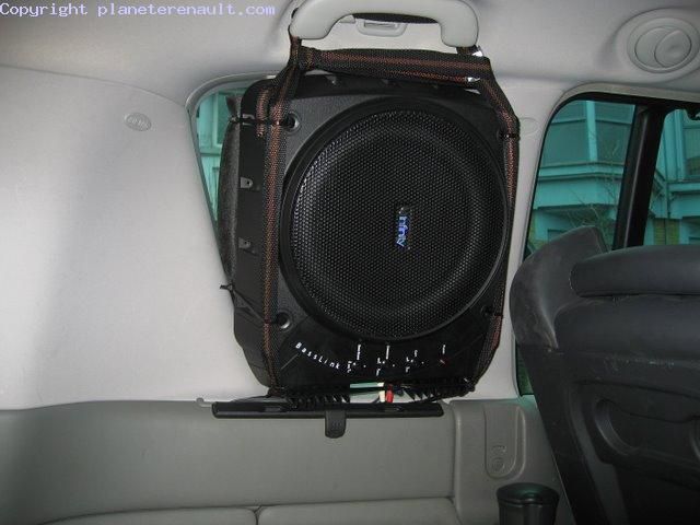

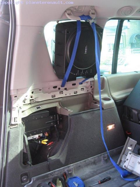

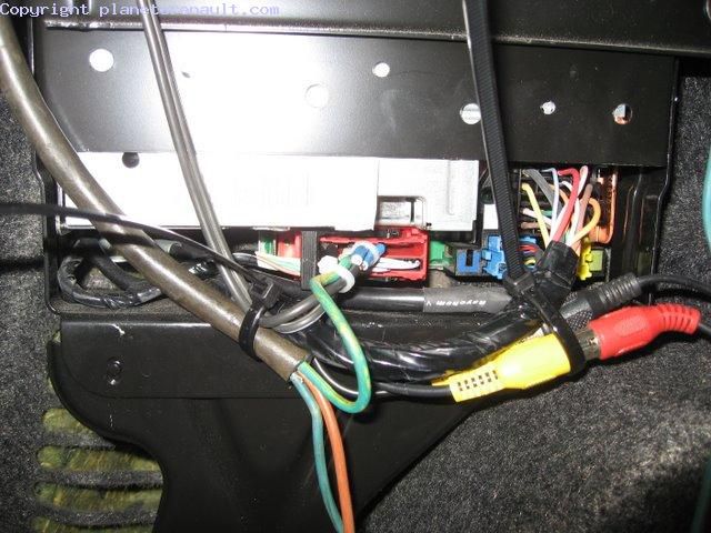

Je viens d'installer une caisson subwoofer. C'est un subwoofer actif Infinity Basslink avec un woofer de 25cm et un ampli integré de 200W.
Voici quelques photo's du projet:
Essay de l'installation
Construction du cable line-out basée sur une prise recuperée d'un ordinateur:
Installation finale:
Je suis tres content du resultat. Finalement, j'aurai des graves dans la voiture. Et dans se coin, ca ne prends pas de place.

Maintenant avec les images:

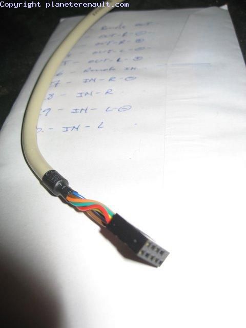

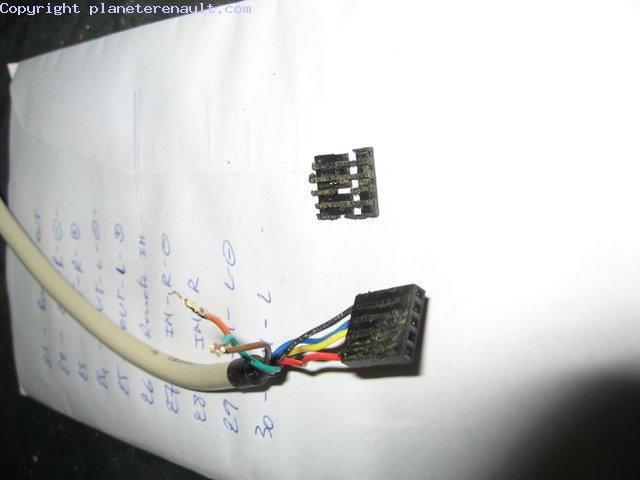

Cool,
Donc la prise est celle qui sert a renvoyer par exemple les ports USB sur une equerre de boitier.
Pourrais tu detailler les connexions(schemas) ?
Original ou tu as mis le caisson :D
R5 TS,R18 TL,Fiat uno 45S,R19 1.9dt Alizée,peugeot 605 2.1dt.
Maintenant Espace IV 2.2l DCI privilège 01/2003
En 2eme voiture ZX 1.4l de 92
Revenir en haut de page
dewispew
Inscrit le: 02 Mar 2008
Messages: 3
Message Posté le: Dim 02 Mar, 2008 23:34:39    Sujet du message: Répondre en citant Ajouter à liste des messages à citerRetirer de la liste des messages à citer
Tu trouves les details sur le connecteur ici:
http://www.planeterenault.com/forum/laguna-ii-tutoriel-en..e-40w-t4019-108.html
21= Remote + OUT: pilotage M/A d'un ampli booster ou caisson asservi.
22= Masse sortie Audio D: pour ampli booster ou caisson asservi.
23= Sortie +Audio D: pour ampli booster ou caisson asservi.
24= Masse sortie Audio G: pour ampli booster ou caisson asservi.
25= Sortie + Audio G: pour ampli booster ou caisson asservi.
26=Remote + IN: pilotage de reveil du système audio présence AUX
27= Masse entrée Audio D: pour connection audio extérieure.
28= Entrée + Audio D: pour connection audio extérieure.
29= Masse entrée Audio G: pour connection audio extérieure.
30= Entrée + Audio G: pour connection audio extérieure.
Sur mes photos 30 est a gauche.
